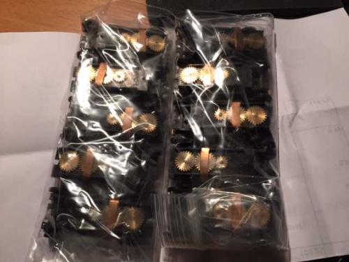

So, endlich da, komplikationslose und schnelle (16.02. - 25.02.) Abwicklung !
Machen grundsätzlich einen guten Eindruck, wurden auch fertig konfektioniert geliefert (Reifen, Schleifer usw. waren dran) jetzt  Bestandaufnahme, Räder entgraten, Getriebe läppen, Kohlen, Schleifer und Ankerplatten prüfen.
Auf der Facebookseite von Kelly Pickell steht, dass es in Kürze wohl ein T-DASH Evo Chassis geben wird, genaue Informationen zu den möglichen Änderungen konnte ich noch nicht finden.
