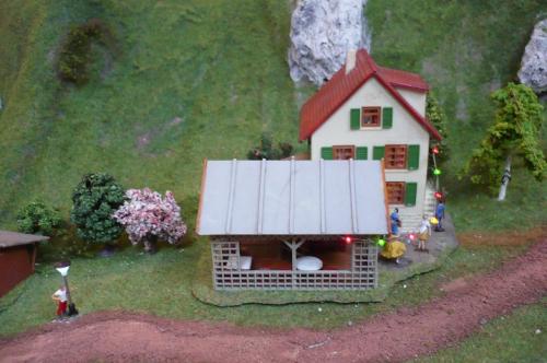

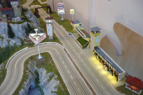

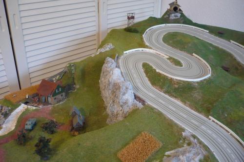

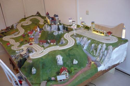

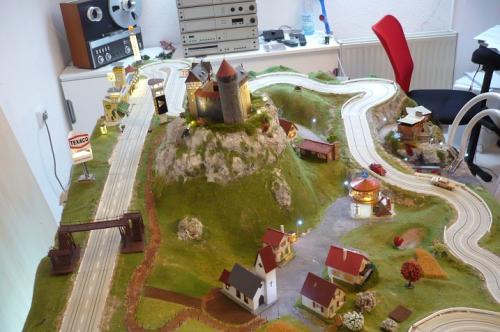

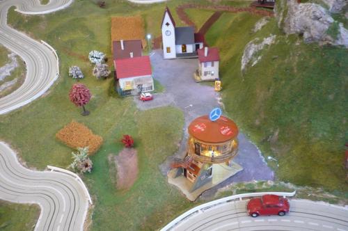

Hallo Forum-freunde und HO Fans,
ich wünsche allen noch ein gutes neues Jahr.
Meine Frau und ich haben letztes Jahr auch fleissig gebaut.  Insbesondere alle alten Gebäude innen schwarz ausgekleidet, und soweit es nötig war zerlegt und teilweise mit LED`s versehen.
Die Shell Säule, Total Turm, Texaco Säule haben wir selbst nachgebaut und mit LEDs bestückt. Ebenso der Übergang aus Holz. Der Dunlop Turm hat jetzt auch Zuschauer und Led‘s. Die BP Tribüne und der Conti Turm wurde ebenfalls zerlegt und beleuchtet.
Als nächstes werden die Bäume gepflanzt und die Preisser Figuren auf die Bahn gesetzt.
Neulich haben wir seit langem wieder Fahrversuche gemacht. Es läuft schon ganz gut und es wird immer besser.
Als nächstes gibt’s ein paar Nachtbilder der Nordschleife. Dazu muss ich aber alte Bilder löschen, da der Speicherplatz wohl zu Ende geht.
Viel Spaß und viele Grüße
Lurchi

Hallo Lurchi,
vielen Dank für die tollen Bilder. Dein Ring ist wirklich super geworden. Mit Beleuchtung
sieht das alles noch besser aus. Mit gefallen insbesondere die kleinen Bogenlampen an
den Boxen!
Viele Grüße, Thomas

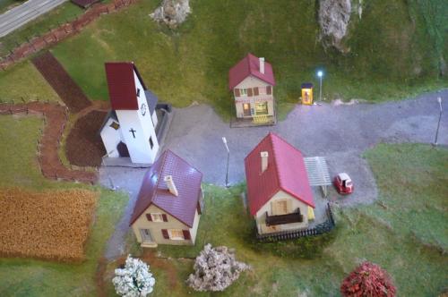

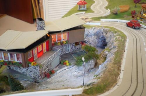

Und mir gefällt diese telefonzelle mit der nachtbeleuchtung
erinnert mich ein bischen an meine jugendzeit
in kalten telefonzellen bei kaltem licht mit der freundin telefonieren
Aber eine toll gebaute anlage, da steckt herzblut drin
besonders wenn die frau mit baut wie bei mir auch
dann ist es einfach "unsere bahn"
gruß otzberger

Hallo Lurchi,
schön gebaute Anlage. Hab ich das richtig gesehen, das Du am Anlagenrand einfach die Anschlußschiene angetackert hast ?!
mfg Manuel

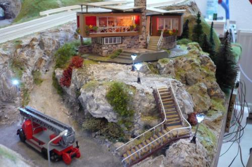

Hallo Lurchi,
tolle Faller-Bahn. sehr stillecht, mit vielen schönen Details. Die Treppe zum Tessin Villa weiß besonders zu gefallen. Schöne Location auf dem Felsen. Die Lichtakzente sind auch schön gesetzt. Willst Du mal verraten wie Du die Bogenlampen an der Conti-Box gebaut hast. Ich suche nach einer Lösung für meine Anzeigetafel.

Danke dass es gefällt.
Es ist tatsächlich so wie Otzberger sagt, mit Frau macht es doppelt so viel spaß zu basteln. Und jeder bringt Ideen ein.
Die Bogenlampen an den Boxen sind nicht selbstgemacht. Der Tip kam vom Forum. Weiss nicht mehr von wem. Danke nochmal dafür.
Ich habe die Lampen bei ebay vom Chinesen gekauft. 10 Stück EUR 12,98 mit Vorwiderstände. Die Widerstände waren allerdings so bei mir viel zu hell. Wir mußten dann andere einlöten. Die Lampen sind Spur N/TT, 48 mm hoch da die Lampen nicht so hoch sein sollten. Shop:Modellbaus.
Hallo Hans, tatsächlich wohnen wir fast in S wie du vermutest hast.
1 Telefonzelle ist noch alter Bauart. Die 2 anderen sind davon aus Karton nachgebaut, das Innenleben abfotographiert und mit SMD's bestückt.
Manuel du hast Recht. Die Anschlussschiene ist an der Seite angebracht und die Kabel an die Strecke verlegt. Somit keine störenden Anschlüsse. Das Ganze wird natürlich noch kaschiert.
Viele Grüße und Tschüss
Lurchi
