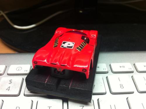

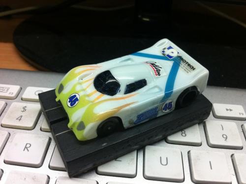

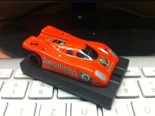

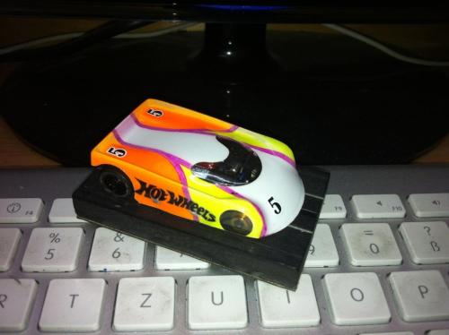

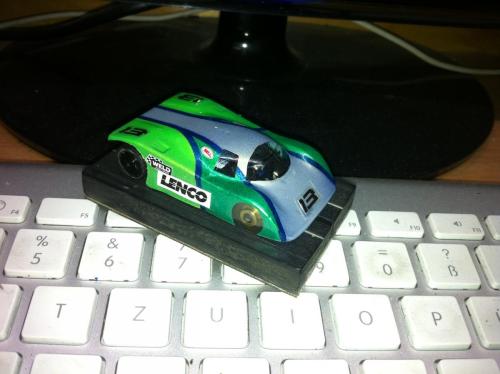

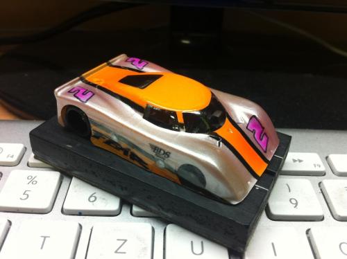

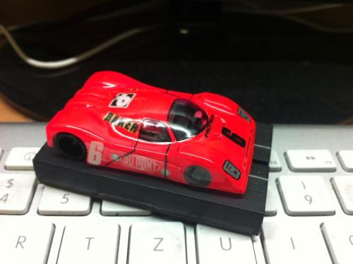

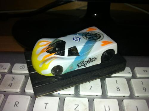

Ich möchte mich der Werbung für Lexan anschließen. Es gibt sehr viele Karosserien, die recht modellgetreu aussehen. Und die machen auf der Bahn eine richtig gute Figur und brauchen den Vergleich mit Hartplastik nicht immer zu scheuen.
Die Bilder sind eingescannte Fotos, deshalb nicht ganz so "perfekt", aber ich denke man sieht, dass auch Lexanbodies Spaß machen können.
