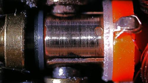

Kollektor vorher nachher, 3x kurz gesprüht
weiteres Sprühen würde den Kollektor noch sauberer werden lassen, aber zur Schonung der Kohlen belasse ich es meist so
