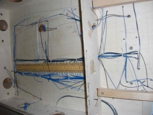

Hallo Michael
Bei Modulen allen Leitern der Schienen ein Kabel verpassen und unten drunter an eine Lötleiste anlöten. Pro Schiene hättest du so 8 Lötpunkte.
So Kannst du später Blöcke bilden um viele Autos fahren zu lassen, vor allem wenn du so verrückt wirst wie wir mit dem digitalisieren der Fahrzeuge.
(23-09-2018, 16:40)Loddar M schrieb: .... bei Modulen allen Leitern der Schienen ein Kabel verpassen und unten drunter an eine Lötleiste anlöten. Pro Schiene hättest du so 8 Lötpunkte.

Hallo Michael,
klasse Smile .
Wie Lothar schon schreibt, sollen alle 4 Leiter nach unten geführt werden. Dazu benötigst du die Anschlussschienen mit vier Leitern. In jedem Falle müssen für den Digitalbetrieb die Kondensatoren ausgebaut werden - sonst macht die Digitalzentral nicht so richtig mit!
In den elektrischen Festlegungen findest du eine ausführliche Beschreibung mit der Belegung.
Wichtig ist, alle vier Leitungen unter die Platte zu führen. Hast du die Leitungen erst Mal unter der Platte, kannst du relativ frei verdrahten, ohne deine Landschaftsgestaltung zerstören zu müssen. Eventuell lässt sich die Anschlussschine mit 3 Leitungen relativ wenig aufwändig auf 4-Draht umbauen. Mach Mal ein Foto von deinen Anschlussschienen, dann kann ich mehr sagen.
Wir betreiben unsere Module als so genannten Hundeknochen. D.h. an beiden Enden der Strecke gibt es eine Wendeschleife. Damit könnten im analogen Betrieb nur zwei Autos unabhängig fahren. Ansonsten wären es in der Tat vier.
Für die Anbindung an unsere Module brauchst du mittelfristig den Anschluss mit 9-poligem Stecker und 9-poliger Buchse. An dieser Buchse kannst du dann auch "zu Hause" je nach Gusto analoge oder digitale Fahrstrom einspeisen.

Hallo Auch-dir-Michael,
für Stadtbahn passt die Stadtbahn-Anschlussschiene, also die, mit den verbundenen Innenleitern. Die 4711 ist es mit Sicherheit nicht, das ist doch ist Kölnisch-Wasser, oder? Hört sich witzig an, aber da ich hier keine Unterlagen zur Hand habe, sind Nummern Schall und Rauch. Wie schon oben erwähnt, können einzig Bilder oder genauere Beschreibungen in meiner momentanen Situation helfen.
Weitgehend unabhängig von der Verdrahtung der Schienen ist die Spannungsversorgung. Mit (analoger) Gleichspannung kannst du je Spur ein Autochen steuern, mit Wechselspannung unter Einsatz von Dioden in Reglern und Autos sind das zwei je Spur. Mit Digitalspannung sind da soviele möglich, wie von dir oder wem auch immer beherrschbar sind.
Jeder Block lässt im Analogbetrieb die individuelle Steuerung eines bzw. zweier Fahrzeuge zu. Im Digitalbetrieb sind sie wichtig für die Steuerung z.B. eines Software-Programms.
Soweit liegst du also mit deinen Überlegungen im grünen Bereich.
