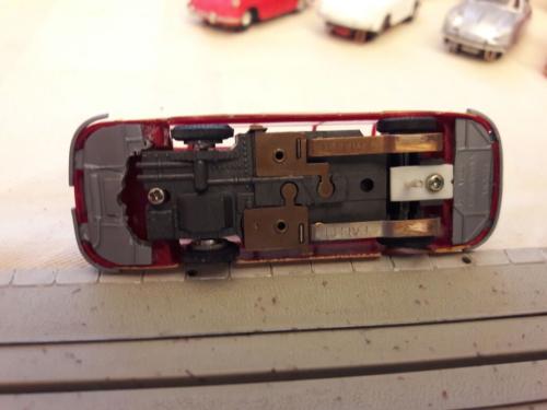

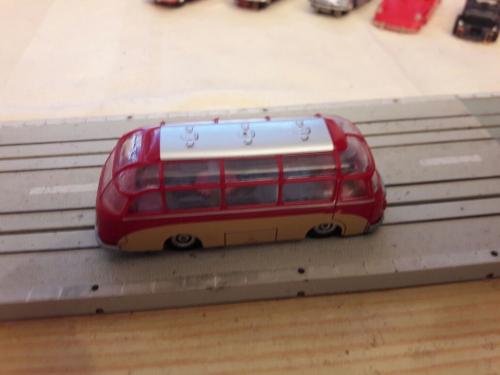

hier ein Umbau-Brekina Setrabus. 3€ auf einem Flohmarkt.
Das wichtigste ist- der Radstand muss passen.
Viel Spass beim Basteln
Wolfgang
