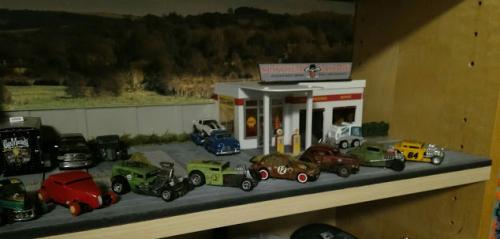

Hallo Männers,
da Ihr ja Eure schönen, neuen Modelle hier vorführt, möchte ich Euch meines nicht vorenthalten.
Ist jetzt nicht so supi wie der Japanische Resin Racer oder der Bierlaster, ist auch nur auf die Schnelle aus 0,5mm Polistyrol Platte
gebaut aber in Natura sieht er noch besser aus als auf dem Foto. Leider ist der Fahrer sowie Sitz und Lenkrad
durch die gechopten flachen Fenster nicht zu sehen, hätte ich eigendlich auch weglassen können. Also hier mein Salt Flat Racer
oder Rat Rod, läuft auf T-Jet Slim Line Chassis.
ehrliche meinung ?
den find ich geil .... und da steckt auch herzblut drin
das blaue wunder im hintergrund , ist das die cast oder einer von meinen , resine mit t-jet motor ?
Nu, das blaue Wunder im Hintergrund ist ein Die Cast von Norev im Maßstab 1:64, leider kein Resin mit T-Jet drunter.
Hast Du den etwa in Resin? Det wär ja der Hammer, ist ein geiler Renntransporter. Ich hab ihn nur zur Deko für die
Tanke und Werkstatt.

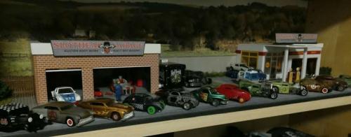

Mein Salt Flat Racer sollte eigentlich ein Hot Rod werden aber da ich keine Werkzeuge für solche kleinen Fummelarbeiten habe,
mußte ich mit der Lackierung ein wenig von den Ungenauigkeiten ablenken. Dachte mir klappt am besten mit einer
rattigen ledierten Optik im Dirt Look. Noch ne`Nummer und ein Lachgastank hinten drauf und gut ist.
Na ja, denn mal ein schönes Wochenende Euch Allen.
Gruß aus Berlin
Der Thomas

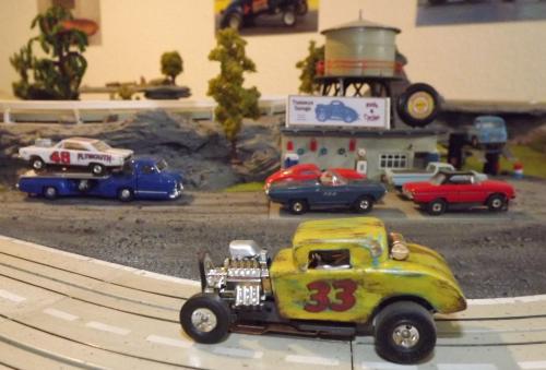

...es ist nicht ganz was du suchst - aber es zeigt die Möglichkeiten.
Hallo Arne,
hast ja da auch ein schönen Hot Rod Fuhrpark, klasse. Sind das alles Slotcars?

@Arne
da hast du ja eine ganze Reihe schöner Modelle! Deine #47 gefällt mir besonders gut, ebenso der andere grüne daneben. Selbstgebaut? Resine? oder umgebaut?

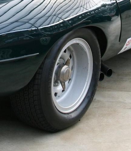

ein, besonders in der Seitenansicht/erstes Foto, beeindruckend schöner Hot Rod. Bin schon (gedanklich) am planen, hänge im Moment gerade aber noch an der Umsetzung der schönen
Flügel-Radmutternin Größe H0[Bild: huh.png].
