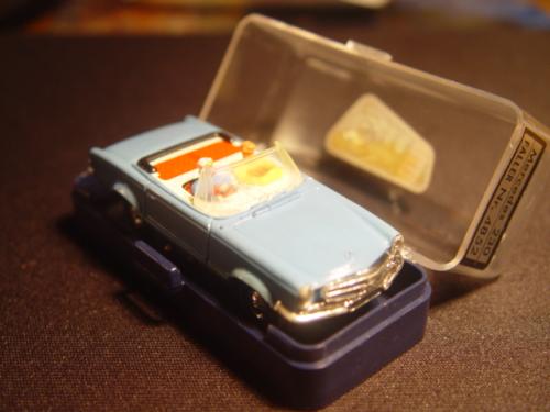

... was nicht mehr glänzt.

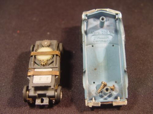

Was mich allerdings bewogen hatte, dieses Relikt einer besseren Modellvergangenheit zu erwerben, weiss ich nicht mehr. Wahrscheinlich hatte ich eine dunklere Farbe erwartet.
Auf den ersten Blick aber besser als befürchtet. Die Karosserie ist nicht lackiert, der Chrom noch akzeptabel und die Schraubstutzen sind in Ordnung.

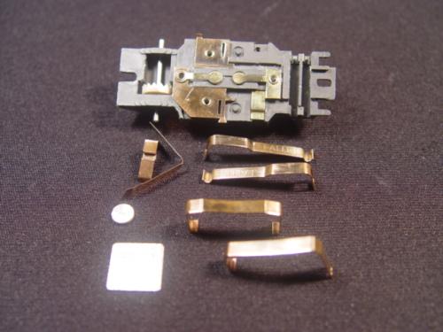

Die Karosserie war allerdings versaut und verklebt, die Felgen so brüchig wie die Reifen aus unterschiedlichen Fertigungsperioden. Alles ab ins Seifenbad und dann die große Motorkur absolviert. Lametta putzen, Kollektor und alle Anschlüsse polieren, Lager ölen usw. Eine geschlagene halbe Stunde musste ich darauf verwenden, das Kondensatorplättchen dazu zu überreden, seine Höhle zu verlassen. Wenn die Dinger tief drin sitzen ist das ein Alptraum. Zum Schluss habe ich alles mit Kontaktöl geflutet und energisch den Dentisten-Zahnreiniger mit dem Widerhaken geschwungen. Peng - flog das Ding durch die Gegend.
Auch das ward geputzt zusammen mit dem Selenplättchen, das gesamte Gehäuse mit Alkohol gereinigt. Ebenso die Kohlen und ihre Gruben.
Danach habe ich die alten Kohlen wieder eingebaut - was ein Fehler war, sie waren zu abgeschrubbt um noch zuverlässig Kontakt herzustellen. Also alles nochmal auseinandergerissen und Neue eingebaut - und siehe da .... sssst.
Hatte ich schon erwähnt, das ich die F3 nicht ausstehen kann mit ihren zwei Klammern, dem sadistischen Kupferstreifen vom Selenplättchen zur großen Klammer und dem anderen verbauten Unsinn ... ? Inzwischen bin ich schlauer und umwinde den Korpus nach dem Zusammensetzen von Motorplatte und Gehäuse mit Gummiband. Dann kann ich gemütlich daran gehen, die Klammern zu setzen ohne Gefahr zu laufen dass alles durch die Gegend fliegt wenn die dritte Hand gebraucht wird.
Nachdem das Drama erfolgreich beendet war, konnte ich mich um die Karosserie kümmern. Raus aus der Seife, mit Zahnbürste bearbeitet, rein in die Seife, raus aus der Seife, Zahnbürste ... etc. etc. ... . Das Ergebnis war frappierend gut. Politur kann ich sparen, der Chrom geht, von unten wurde es auch sauber.

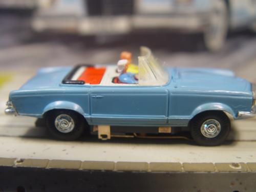

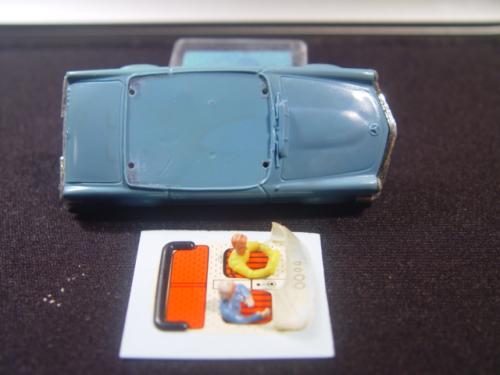

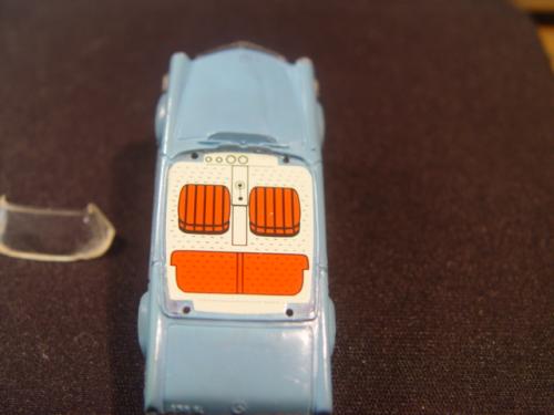

Nun war die nackte Veranstaltung aufzumöbeln. Dazu habe ich die Teile zusammengesucht und dann erstmals die Schiebetechnik der angebotenen Repros für die Inneneinrichtung benutzt. Das geht sehr gut, weil das Schiebebild wesentlich stabiler ist als etwa Decals, damit nicht knittert oder sich zusammenfaltet, einfach draufschieben auf den feucht gemachten Untergrund, ausrichten, Wasser abtupfen - fertig.
Besatzung rein, Frontscheibe drauf - die ist noch nicht optimal, muss noch eine Neue besorgen - polierter Unterbau drunter.
Es ist vollbracht. Ein schönes Teil. Man beachte auch die wunderbaren neuen geprägten Felgen mit ebenfalls neuen Reifen.

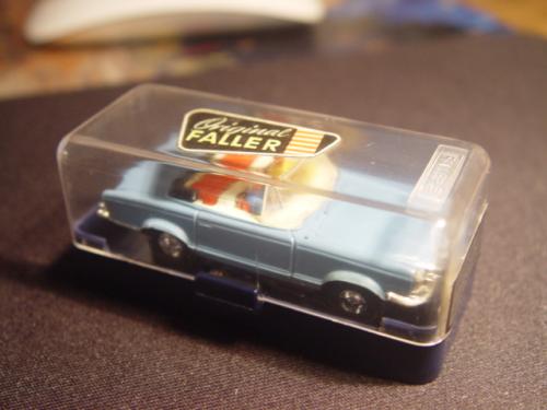

... und jetzt hätte ich es doch fast vergessen ...
Ab "ins Körbchen" mit dem Teil:

Hallo Ulrich
Ich versteh das nicht mit dem Zusammenbau!?
Ist doch ganz einfach:
Beide Haltebügel nur halb über das Chassis ziehen.
Den unter der Selenplatte liegenden Kupferstreifen an der Seite einschieben , den Bügel festklipsen.
Dann die Seelenplatte unter den vorderen Bügel schieben und den einklipsen.

Das Hauptproblem ist dieser widerspenstige Kupferstreifen unter dem Plättchen, der nie richtig anliegt. Er muss ja da in eine Nase greifen um anschliessend richtig um die Ecke geführt werden zu können. Meistens kriegt das Plättchen dabei einen Kick von unten durch den Streifen, beides verrutscht oder fliegt durch die Gegend ... .

Hallo Ulrich,
ich mache es ähnlich wie Lothar, allerdings hake ich den hinteren Bügel erst dann ein, wenn der vordere Teil mitsamt Kupferstreifen und Selenplättchen sitzt. Dann ist die Motorplatte schon Mal arretiert. Bei der hinteren Befestigung setze ich erst den unteren kurzen Kupferstreifen ein, schiebe die Kondensatorpille in den Schlitz und befestige die beiden mit dem hinteren Bügel.
Wichtig ist der Trick mit dem Selenplättchen, wie ihn Lothar bschreibt.

Also, den Versuch, die große Platte vorn unter den eingeklipsten Bügel zu schieben, derart, dass das Ding zwischen Kupferstreifen und Bügel zu liegen kommt, habe ich noch nicht unternommen. Aber der nächste F3 kommt ja bestimmt. Die schon gemachten nehme ich sowieso alle noch einmal auseinander, da ich vergessen habe, die Achsaufnahme des Kollektors am Boden der Wanne zwischen den Kohlegruben zu schmieren ... . Wenn man im Sternzeichen der Jungfrau geboren ist ... .

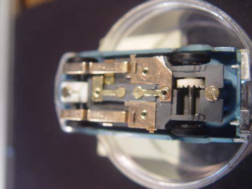

Hallo Michael, ja, das hatte ich auch nie gemacht. Hermann hatte jetzt dankenswerter Weise eine Info über die F3/4 Motore eingestellt, die am Ende auch einen Schmierplan beinhaltet.
https://www.h0m.eu/technikseite_f1.htm
Danach habe ich die Aussparung für das untere Ende der Ankerwelle, dort Ankerachsaufnahme genannt, mit einem Hauch Öl versehen. Vollkippen kann man das natürlich nicht, da das Öl sonst sofort den Kollektor versaut. Ein bisschen ölgetränkte Watte, auf Zahnstocher gewickelt, macht den Bereich auch gleich sauber von Kohlestaub.
Frappierendes Ergebnis, der Motor lief absolut leise und sauber.

der Pfeil zur unteren Ausbuchtung ist grau, nicht grün. Also hier nicht ölen, denn dann besteht die Gefahr, das der Kollektorund die Kohlen verölen!
Unten werden nur der F1 mit „Wackellager“ und die T-Jets mit einem! Tropfen Öl versehen.

Mario, da sind zwei Pfeile. Der Grüne zeigt nach oben auf das untere Ende der Ankerwelle, der graue nach unten in die Aufnahme. Öl kommt also in jedem Fall an. Bin aber absolut einverstsnden, dass da wie auch immer nur ein Hauch gestattet ist um den Kollektor nicht zu verölen.

da die besagte "Explosions-Zeichnung" von mir stammt, schreibe ich mal was dazu...
@Ulrich: Du hast das ganz richtig intepretiert! Das "Ankerlager" unten in der Wanne sollte nur nach " Bedarf" geölt werden. Grundsätzlich gilt (und da gebe ich mos recht): dort muss(!) nicht geölt werden. Es kann aber! Und wie Du selbst erfahren hast, war wohl offensichtlich bei Deinem Chassis ein " Bedarf" an Öl.

Das untere Ankerlager gibt es bei Faller Flachankern eigentlich nicht. Warum behaupte ich das?
Die Welle der Ankerplatte hat einen Durchmesser von 1,2 mm. Die Vertiefung unten in der Chassiswanne hat einen Durchmesser von 1,9 mm.
Das überstehende Ende der Ankerwelle ist 1.5 mm lang, die Bohrung aber 2 mm tief.
Da kann normalerweise nichts schleifen. Normalerweise ist der Anker der Faller Flachanker fliegend gelagert. Wenn durch Ölen am unteren Ende der Ankerwelle ein wie auch immer geartetes Quietschen beseitigt wird, saß der Anker vorher nicht richtig im Chassis.
Unten ölen schadet nicht, bewirkt aber auch nichts.
