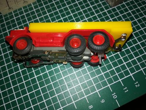

Ich wollte schon seit langem einen Autotransporter bauen, auf den ein Auto drauf-, und wieder runterfahren kann. Heute hab ich das Projekt endlich mal in Angriff genommen
Basis ist selbstverständlich ein Faller LKW Chassis
Eine 1-spurige halbe Schiene hab ich "zerstört" und die Leiter säuberlich entfernt. Irgendwas brauch ich ja für den Stromfluss
Nach viel rechnen (Abstände, Längen, Höhen, ... ) und konstruieren hab ich mal das erste Teil gedruckt.
Es hat viel Zeit gekostet, sich zu überlegen, wie ich den die Leiter in die gedruckte Halterung bringen kann, ohne das Ganze zu kleben oder verbiegen zu müssen. Die Nase an der Halterung passt in die vorhandene Aussparung hinter dem Führerhau, das sitzt schon mal ganz gut. Für die hintere Halterung hab ich schon mal ne Bohrung vorgesehen, die ist allerdings mitten in der Führungsrille  da muss sie weg. Ich werd also die Halterung noch mit zwei Bohrungen hinten drucken.
Die Größe scheint ok zu sein
und die Leiter lassen sich von hinten gut und problemlos einschieben  und "sitzen" sehr gut.
Ich bin vorerst mal zufrieden. Jetzt muss ich noch ne Auffahrrampe konstruieren und mir überlegen wie ich von der Rampe den Strom an die Halterung kriege, evt. mit Schleifern??

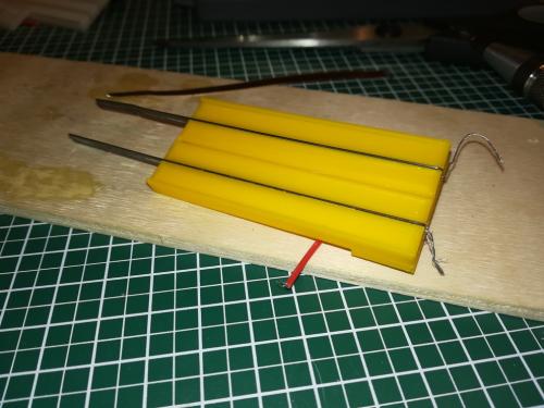

Momentan bin ich am Überlegen, wie ich den "Auflieger" am Besten elektrifizieren kann. Bin gerade am Drucken und hab den Auflieger geteilt und ein Stück des Leiters unten freigelegt, damit ich Kabel anlöten kann, die dann die "Puffer" (Kombivorschlag von Dir und Mathis) mit Strom versorgen.
Mal kucken was mein Drucker so leisten kann bzgl. der Genauigkeit
Soweit so gut

und weiter gehts. Hab mir was überlegt, wie ich das mit den Anschlüssen machen kann und hab den Auflieger jetzt zweigeteilt gedruckt, zum Zusammenschieben und hab noch Aussparungen gelassen, so dass ich an den Leiter ein Kabel anlöten und nach unten durchführen kann. Mit diesen Kabeln werd ich dann die "Puffer" verbinden.
Weiß aber noch nicht was ich für die Puffer verwenden soll, einen Märklin Puffer oder doch nur einen Metallstab oder eine Schraube oder ....
Bin für jeden Tipp dankbar

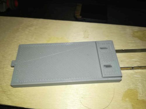

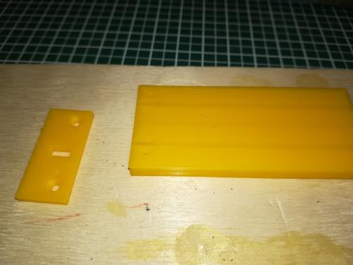

ich hab noch ein bisschen weitergebastelt, und mir ne elegantere Methode ausgedacht (hoffe ich zumindest  )
Immer noch zweiteilig, das kleine Teil hat ne Aussparung für die Hängerkupplung, falls ich mal noch nen Hänger dazu bauen will, und "Löcher" für die Kabelführung. Das größere Teil hat auf der Oberseite die Aussparungen für die Stromleiter und ebenfalls Aussparungen für die Leiterdurchführung. Die Leiter kann man mit einer guten Schere schneiden. Schleifen ist allerdings nötig. In die Leiter habe ich kleine Löcher gebohrt (1,1mm) zum Durchführen und verlöten des Kabels. Allerdings hab ich nicht mehr das Kabel mit den dünnen Kupferlitzen verwendet sondern ein einadriges Kabel mit stabilem Kern.
Die Teile werden nun verschraubt, nachdem die Hängerkupplung eingesetzt wurde, Löcher für die Schrauben sind ja vorhanden.
Das Kabel habe ich durch die Löcher nach unten geführt
Aus Federblech noch einen Schleifer gebogen und mit dem Kabel verschraubt.
Funktioniert, ich bin zufrieden. Mit etwas mehr Zeit mache ich mich an die Gegenstelle zum Abladen des Autos.

Moin Roland,
fein, fein, das ist gelungen  .
Wirkt auf mich allerdings etwas wuchtig. Hast du Mal überlegt, die Seiten wannenmäßig zu verdünnen?
