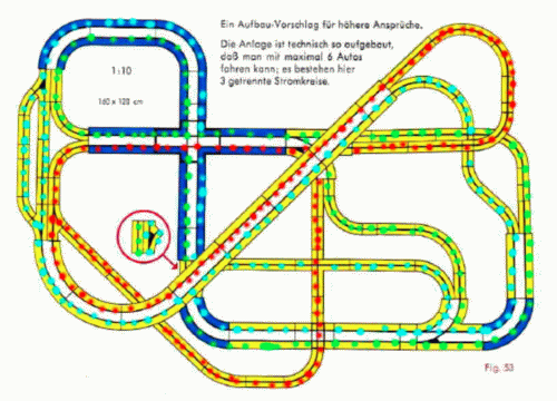

Mit dem 6. Auto im Dreispurbetrieb auf meiner S 20 geht die "Fallerei" jetzt doch los:
Immer wenn ich auf einem Gleichrichter zwei Spuren betreibe und vier Fahrzeuge fahre, springt der Strom von Spur 1 auf Spur 2:
Ist der grüne Regler auf Spur 1 offen führt dies dazu dass auf Spur 2 das rote und grüne Fahrzeug beide über einen Regler ansprechen, d.h. wenn man auf Spur 2 "rot" oder "grün"  aufdreht, fahren beide Fahrzeuge auf Spur 2 los. Nur noch Unfälle  Dodgy .
Passiert mit unterschiedlichen Gleichrichtern. Ich habe testweise die Weichen abgeklemmt, bringt auch nichts.
Vielleicht ist das ja ein bekanntes Phänomen unter Stadtbahnern oder ein bekannter Fehler, wenn man sich am 3 Fahrkreisbetrieb versucht?  Huh

vielen Dank für Deine Hilfe! Ich glaube, ich habe es eben hinbekommen. Das Problem trat auf der grünen Spur auf, wenn die im Bild rote Spur mit der grünen Spur auf einem Gleichrichter 4019 liegt. Ich habe jetzt die rote und türkise Spur auf einem 4019 Gleichrichter und die grüne auf einem separaten.

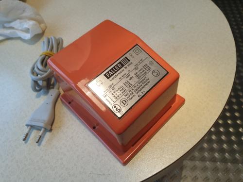

Was ist denn 3740 für ein Trafo Huh
Ich kenne von den grossen Trafos nur den 6016 der für die Club Racing gedacht war.
Das wäre auch meine Wahl für die Anzahl Autos und elektrischem Zubehör,das betrieben werden soll.
Zu gross gibts bei Trafos nicht! Die Autos nehmen sich nicht mehr als sie verarbeiten können,also keine Verschwendung!
.gif   Screenshot 2020-11-01 113037.gif (Größe: 62,41 KB / Downloads: 287)
6016 ist ähnlich, hat aber max. 16 V Wechselstrom, Teil der Verwirrung unserer Gemischtwarenhändlerin. Der 3740 blieb im Katalog, nachdem es die Club Racing bereits nicht mehr gab...

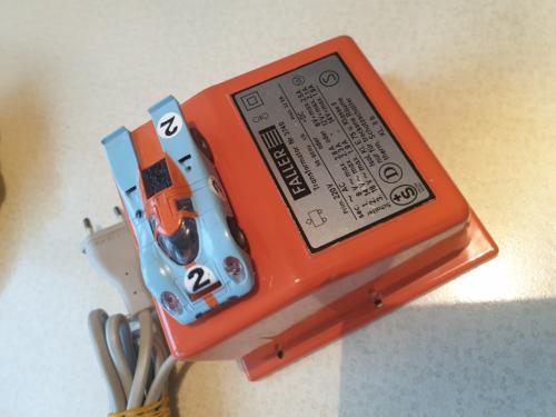

Heute ausgepackt. Finde ihn ganz hübsch.
Einige Autos fahren auch drauf ab.

Heute den Trafo 3740 mal leistungstechnisch mit dem 4016 Standard Trafo verglichen:
6 Autos alle gleichzeitig auf den 3 Stromkreisen der Strecke aufgebockt und dann Vollgas:
- der Standard 4016 gibt immer noch 14,6 Volt Wechselstrom ab (vor den Gleichrichtern gemessen). Alle 6 Autos
  drehen "ordentlich". Je Auto weniger geht die Spannung ca. 0,2 - 0,3 Volt nach oben.
- der 3740 auf Stufe 2 gibt ca. 15,5 Volt ab, man merkt das bereits an der höheren Drehzahl der Autos
- der 3740 auf Stufe 3 gibt ca. 17, 5 Volt ab, die Drehzahl geht jetzt spürbar nach oben und an Steigungen mangelt
  es nicht an Power
Anmerkung: Durch die Halbwellen-Gleichrichtung kommt nur eine deutlich geminderte Spannung bei den Autos an.
Mein Fazit: Der 4016 reicht für 6 Autos tatsächlich aus. Der 3740 bietet bereits auf der mittleren Stufe mehr Reserve und auf der 3. Stufe kann er lahmeren Autos noch einen ordentlichen Kick geben. Ich werde versuchen, ihn auf der mittleren Stufe mit gut gewarteten Autos zu fahren, denn normale Flachanker werden auf Stufe 3 schon etwas zu giftig. Zum Freiblasen schwächerer Blomos geht's dann auf Stufe 3.
