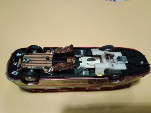

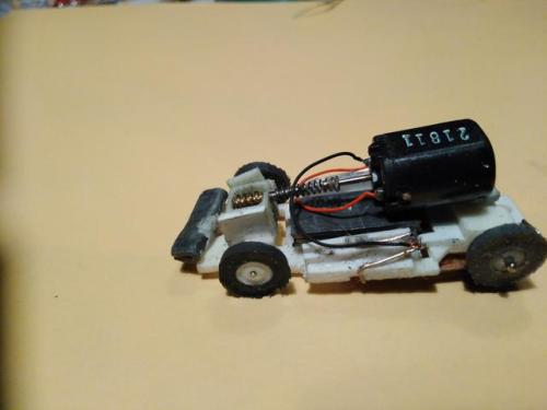

Hier habe ich mich mal an gelenkten Schleifern versucht. Vorne ist noch die Originalachse eingebaut, hinten habe ich nur die Felgen verwendet.
Noch ein zweiter Bus:
Bei diesen langen Fahrzeugen muss man hinten auch einen Führungsstift einbauen
Und hier ein Matchbox ohne Chassis:
Ein Fahrzeug nur mit Litzenschleifern:

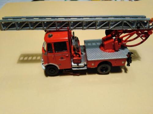

Mercedes-Feuerwehr: (mit Kardanantrieb)

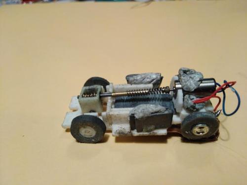

Und noch zwei Kardanchassis, für die ich noch keine Fahrzeuge habe:
Das Chassis mit dem Mikromotor läuft fast besser, auch Steigungen schafft es besser, obwohl die Getriebe gleich sind (Untersetzung 1:20)
Mit gelenkten Sromabnehmern habe ich es auch mal probiert, funktioniert auch:
Und hier noch ein Chassis mit meinem wohl besten Motor (Mashima, ca. 20 €)
Zusammen mit Silikonreifen und Litzenschleifern fährt es fast geräuschlos!
Alle Fahrzeuge wie üblich mit normalen 12 V-Motoren.
Vielleicht hilft es ja als Anregung, wenn jemand ein Fahrzeug selbst umbauen möchte.

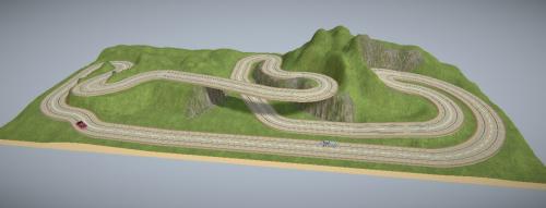

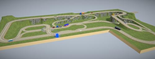

Inzwischen habe ich auch ein anderes Spielzeug erkundet: das 3D-Modellbahnstudio.
Damit lassen sich auch wunderbare Sachen anstellen:
Ein paar Video-Auszüge dieser Spielerei werde ich wohl auch demnächst erstellen.

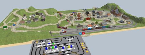

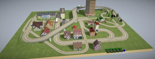

Deshalb hier gleich noch ein paar Spinnereien:
(Wobei die Module "Rund um die Amsburg", "Amsland" und der "Hundeknochen" ja bereits existieren)

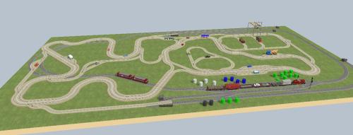

Weil der Samstag gestern recht verregnet war, konnte ich im Garten nichts machen und habe deshalb an meiner Spinnerei weitergemacht:
Bei einer solchen Anlage bräuchte man ständig mindestens 10 Mitspieler.
