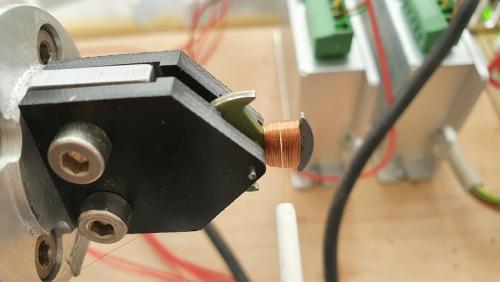

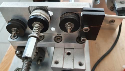

ich zeige hier ein paar Bilder einer Wickelmaschine für AMS-Flachanker zur Information und als Anregung zum Nachbau.

Sehe ich das richtig, dass sich einerseits die Spannvorrichtung mit dem Anker-Rohling dreht und das gleichmäßige Auftragen auf den Anker an der Halterung mit dem Wickeldraht bewirkt wird?
Sehe ich da zwei Drähte oder ist das ein Standbild? Wie wird der Anker befestigt, wenn schon ein oder zwei Seiten aufgewickelt sind?

Der Anker wird durch den Wickelmotor, ich nenne diesen Motor Coilstepper, gedreht. Durch den zweiten Schrittmotor, den Spoolstepper, wird bei jeder Umdrehung des Ankers die Drahtführung um den Drahtdurchmesser versetzt. Dies allerdings in kleinen Schritten, nahezu kontinuierlich. Bei Erreichen der vorgegebenen Gesamtbreite der Spule kehrt der Spoolstepper dann die Drehrichtung um.
Die zwei sichtbaren Drähte rühren daher, dass nach dem Wickeln der Drahtanfang irgendwo fixiert wird, damit er nicht entfleucht und neu eingefädelt werden muss. In diesem Falle an der Achse einer Umlenkrolle, glaube ich.
Der Anker wird im Bild durch zwei GfK Platten gehalten. Es hat sich herausgestellt, dass eine GfK-Platte mit dem exakten Achsdurchmesser ausreicht, um den Anker zu fixieren. Würde ich jetzt die vordere GfK Platte wegnehmen, könnte man eine Nase erkennen die exakt zwischen zwei Pole des Ankers reicht und dessen Rotation verhindert. Eine Rotation um 120° muß dann allerdings für den nächsten Pol durchgeführt werden. Anker herausziehen, drehen und wieder einsetzen. Dabei aber immer auf die feinen Drähe achten und diese fixieren. Die GfK Platte bietet genung Platz auch für gewickelte Anker. Ich habe die Wicklungen meine Probeanker mir einem Klarsichtlack gesichert.
Motoren mit 1,2mm Achse haben 500 Windungen, Motoren mit 1mm Achse besitzen 460...465 Windungen. Viel mehr kann ich dazu nicht sagen.
