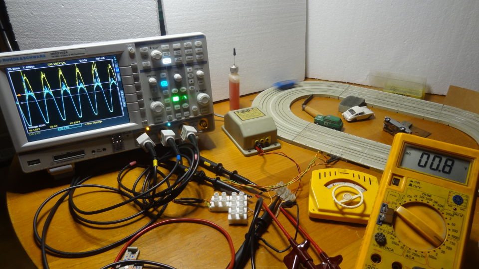

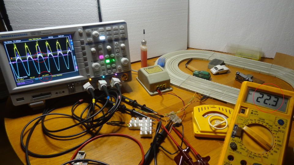

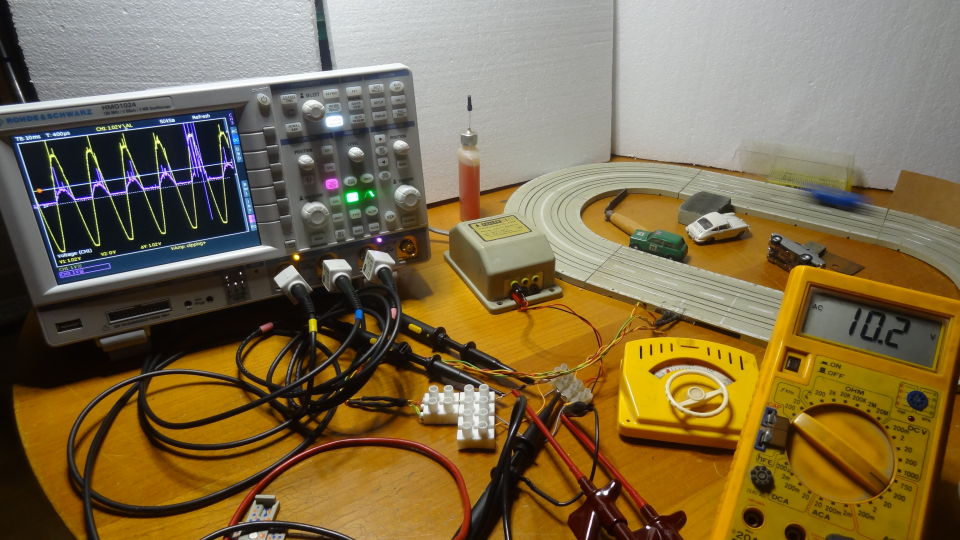

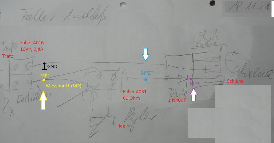

ich habe meinen Beitrag zum Versuchsaufbau: Halbwelle aus dem Beitrag Geeignete Chassis für Stadtbahn-Halbwelle hierhin umgezogen, weil der Schwerpunkt ein anderer ist.
(19-11-2021, 00:15)mos schrieb: Moin zusammen,
die Halbwelle hat mich jetzt auch ganz schön gewurmt .
Theorie ist fein, "Versuch macht kluch" und so kann ein Versuchsaufbau nicht schaden:
![[Bild: AC1-Skizze_Spannungsmessung.JPG]](https://www.ebmos.de/sonst/suche/AC1-Skizze_Spannungsmessung.JPG)
Messpunkt 1 (MP1) zeigt den Ausgang des Fallertrafos (16V~, 0,8A), MP2 die Spannung hinter dem Regler, MP3 die Spannung hinter der Diode.
Erste Erkenntnis: Meine 3 T-Jet-Versuchskaninchen laufen alle auch mit Halbwelle .
Die blaue Linie zeigt beide - unterschiedlich hohen - Halbwellen an, die lila nur die durch den Regler verminderte obere Halbwelle:

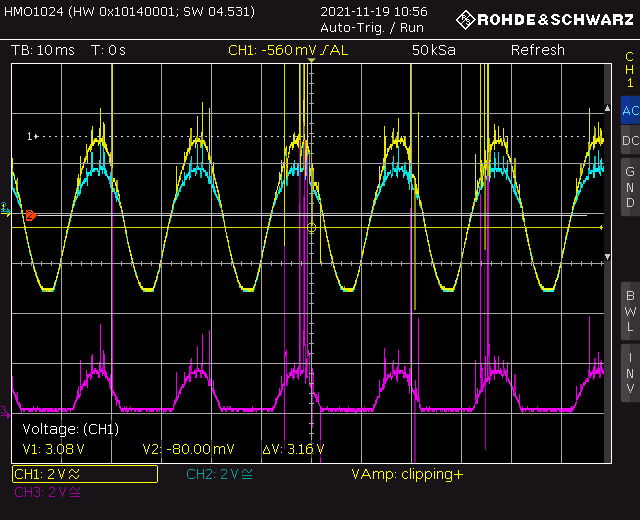

![[Bild: AC2-0,8V_DSC01293.JPG]](https://www.ebmos.de/sonst/suche/AC2-0,8V_DSC01293.JPG)
![[Bild: AC3-10V_DSC01294.JPG]](https://www.ebmos.de/sonst/suche/AC3-10V_DSC01294.JPG)
![[Bild: AC4-22V_DSC01290.JPG]](https://www.ebmos.de/sonst/suche/AC4-22V_DSC01290.JPG)
Hier sieht man u.A., dass die Messung mit dem Multimeter sinnlos ist. Die markierte Gerade auf dem Oszi zeigt etwa 12V an.
Ich habe auch verifizieren können, dass die Höhe der Spannung für eine bestimmte Geschwindigkeit stark vom Auto (Motortyp und Wartung) abhängt.

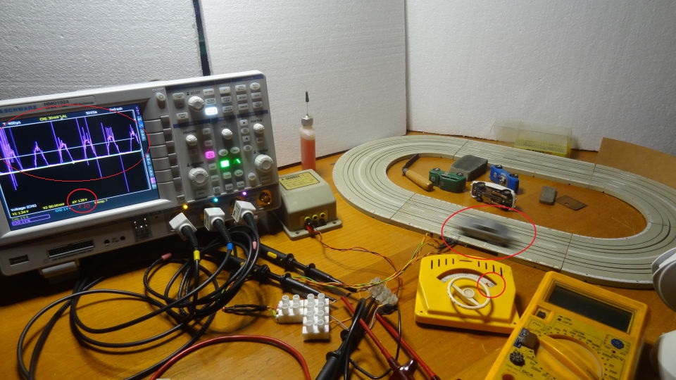

Ach, und dann noch ein Vergleich zwischen einem Auto mit und einem ohne Kondensator:
![[Bild: AC5-Buerstenfeuer_Faller_Mit_C_DSC01314.JPG]](https://www.ebmos.de/sonst/suche/AC5-Buerstenfeuer_Faller_Mit_C_DSC01314.JPG)
![[Bild: AC6-Buerstenfeuer_T_Jet_Ohne_C_DSC01314.JPG]](https://www.ebmos.de/sonst/suche/AC6-Buerstenfeuer_T_Jet_Ohne_C_DSC01314.JPG)
(Der untere ist im Fernsehen .)

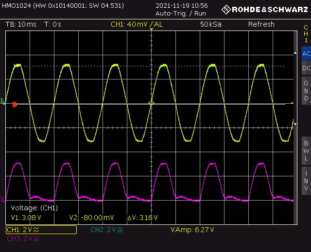

der Faller Trafo 4016 liefert lt. Typenschild Nominal-/Nennspannung=16V~, 0,8A, d.h. dass er beim angegebenen Nennstrom von 0,8A eine effektive Spannung von 16V~ garantieren soll. Der Regler 4031 hat 60 Ohm.
Im Leerlauf, also ohne Last, liefert der Trafo die so genannte Leerlaufspannung, die immer höher als die Nennspannung und je nach Trafo unterschiedlich hoch ist. (In unserem Fall etwa 22 V.)
Die Spitzenspannung (Scheitelwert, Amplitude) ergibt sich mit 1,41 multipliziert zu
Anbei zwei erklärende Bilder (Farben und Messpunkte siehe oben).
Im Leerlauf, also ohne Last:
![[Bild: AC7-Leerlauf_SCR07.JPG]](https://www.ebmos.de/sonst/suche/AC7-Leerlauf_SCR07.JPG) - Der Wert der gelben Kurve, direkt am Trafo, ist in Bildmitte unten mit dV=3.16V angezeigt. Das ist die oben genannte Leerlaufspannung (mit 10 multipliziert wg. Oszi-Tastkopf).
- Die blaue Linie, hinter dem voll aufgedrehten Regler, ist deckungsgleich und wird deshalb von der gelben Linie verdeckt.
- Die interessantere lila Linie, hinter der Diode, ist praktisch der obere Teil der beiden oberen Linien. Und man sieht deutlich, dass nur noch eine Halbwelle Energie liefern kann, dazwischen ist nix.

super inputs - ich geh da jetzt mal ganz analog an Dein unteres Bild ran:
Gelbe Kurve ca. 31 Volt, d.h. Hälfte 15,5 Volt - richtig? Halbwelle violett dann noch ungefähr 6-7 Volt - richtig? Das würde in etwa meiner Erfahrung an der Faller Bahn entsprechen. Ein mit Vollgas betriebenes Halbwellen Auto müsste mit 7 Volt auskommen, was in etwa einer ausgenudelten Batterie am Halgato Tester entspricht. Ein riesen Verlust, selbst wenn man nur mit der Nominalspannung von 16 Volt vergleicht. Da ist noch ein anderer Faktor im Spiel: Der Gleichrichter 4019 ist mit Kühlgehäuse ausstaffiert und basiert auf Selenplatten. Wieviel verbrät der eigentlich noch zusätzlich im Vergleich zu Deinem Aufbau mit Dioden?
Wenn Du jetzt noch Dein Testoval um eine längere 10% Steigung erweiterst...

Nur halb richtig. Die Werte auf dem Oszilloskop müssen jeweils mit 10 multipliziert werden. Ein Raster entspricht bei lila 2V*10. Damit ist die lila Halbwelle im Leerlauf etwa 30 V und unter Last etwa 18V hoch. Das sind aber Spitzenwerte. Die Störspitzen erreichen dagegen bis zu 5 Kästchen. Diese kurzzeitigen Werte haben entsprechend wenig Energiegehalt, die der Anker mühelos verpackt. Elektronik ohne entsprechende Schutzschaltung hätte schon längst den Geist aufgegeben. Maßgeblich ist der Effektivwert, mit dem der Motor befeuert wird. Den kann ich mit meinem Messgerät leider nicht messen (siehe oben).
Wie schon oben geschrieben, hängt die Spannung für "Vollgas" vom Chassis ab. Beim gepimpten HK-TJet steht der Regler gerade Mal ganz unten, bei dem T-Jet Out-Of-Box aber auf 180. Mein Faller F3 irgendwo in der Mitte.
Die von mir verwendete Diode (1N4007) wird sich nicht signifikant von einem - sauberen - Selenplättchen unterscheiden.
Mir ging es in dem Experiment darum, die prinzipielle Tauglichkeit der T-Jets für den Halbwellenbetrieb darzustellen. Die "Bergprüfung" überlasse ich gerne anderen Mitstreitern  .

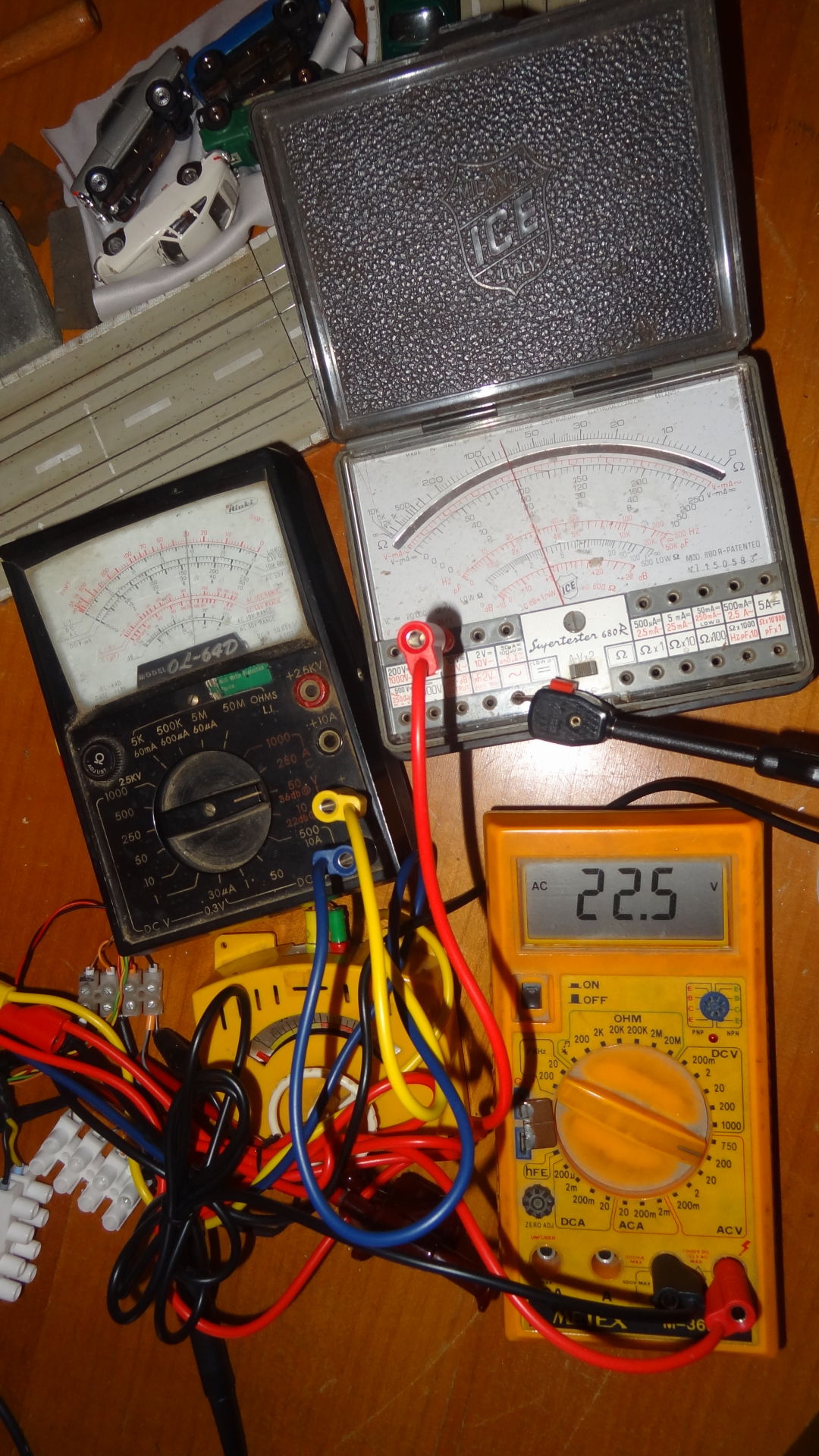

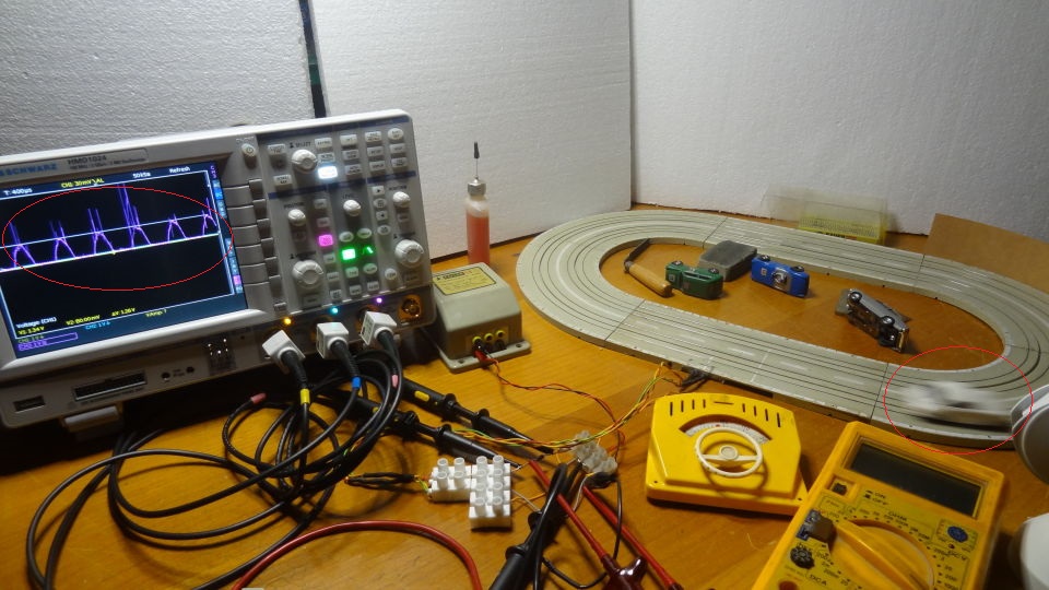

ein Ausflug zur Wechselspannung, die der Faller Trafo 4016 liefert. Treu nach dem Motto: " Wer misst, misst Mist".
Ja, und da wollte ich besonders schlau sein und habe zwei analoge Messgeräte ausgegraben (wie man zweifelsfrei erkennen kann) und parallel zusammen mit dem Digitalmessgerät angeschlosssen. Das linke (Erbstück) zeigt etwa 32V~, das rechte die 22,6V~ wie das Digitalmessgerät. Wie ich nachgelesen habe, gibt/gab es Drehspulen- und Dreheisenmesswerke. (Für die Messung von Wechselspannung sind in Drehspulenmesswerke Gleichrichter eingebaut.):
![[Bild: AC9-Messgeraetevergleich.JPG]](https://www.ebmos.de/sonst/suche/AC9-Messgeraetevergleich.JPG)
(Zum Vergrößern: Grafik in neuem Tab öffnen)
Noch ne interessante Erklärung aus dem Physikbuch:
" Der Effektivwert Ueff einer Wechselspannung ist gleich der Gleichspannung, die im selben Widerstand die gleiche Durchschnittsleistung hervorbringt."
[Dorn Physik, Oberstufe Ausgabe A, 14. Auflage (1970), Seite 240.]
(Leider durfte ich damals meine Fallerautos nicht als Anschauungsmaterial in den Unterricht mitbringen  .)
Christian, was meinst du mit dem Wirkungsgrad? Wofür ist der von Interesse?
NACHTRAG: Falsches Resumee entfernt.
