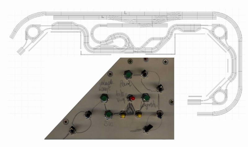

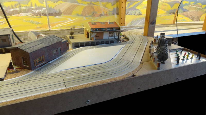

Hier nochmal der Plan des Zwischenbahnhofs mit Umfeld:
[Bild: ZwischenbahnhofAufbau0122.JPG]

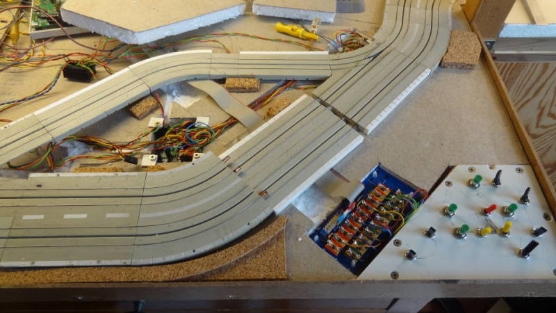

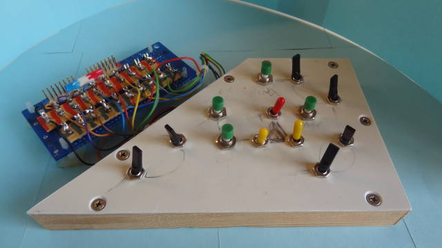

Auf dem Bild ist auch ein Schaltpult für die Weichen der gesamten geplanten Strecke zu sehen. Die Schalter sind für die Motorweichen, derweil die originalen Fallerweichen mit einem Taster auskommen, da sie ja mechanisch vom Auto zurückgestellt werden.
Nicht nur die Stellung der Schalter ist etwas gestaucht, auch die Form des Stellpultes ist ungewöhnlich. Wie man aber unschwer erkennen kann, ist das der vorgesehenen Stelle gegenüber dem Lagerhaus rechts vorne geschuldet.
Weil ich im Fall eines Falles das Stellpult leicht herausnehmen und warten möchte, habe ich die Leitungen der Schalter und Taster über Lötleisten mit Steckerleisten verbunden:
[Bild: ZwischenbahnhofAufbau0123.JPG]
Die Lötleisten lassen eine relativ einfache Umverdrahtung zu, was sich auch schon bewährt hatte Smile . Über die Steckerleisten - blau und rot markiert - kann ich die Schalterei mit handelsüblichen Flachbandleitungen an die Elektronik anschließen.

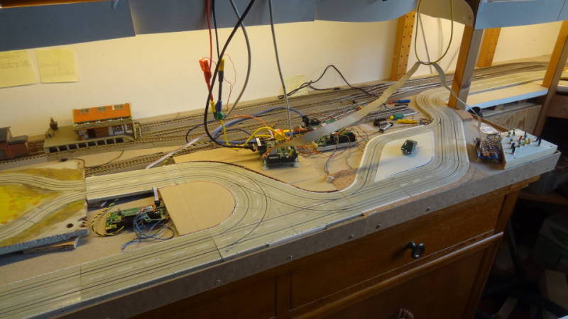

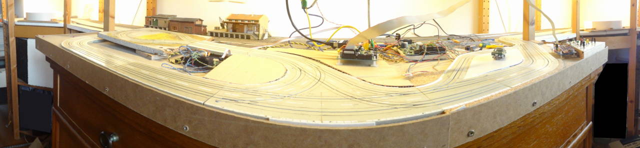

Auf dem Panoramabild ist der gesamte Versuchsaufbau zu erkennen:
[Bild: ZwischenbahnhofAufbau0125.JPG]
Für die Testfahrten habe ich die Kreisel im "Norden" und "Süden" sowie die Autoverladung durch die Endstücke meiner ehemaligen Stadbahnermodule ersetzt. Dadurch erhoffe ich mir weitgehend flüssiges Fahren - soweit die Autochens das mitmachen Big Grin .

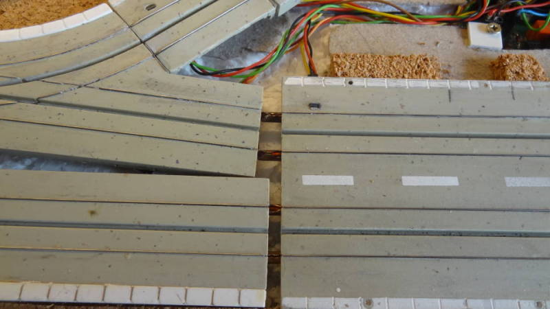

Die ersten Testfahrt brachten einen Fehler zu Tage, den ich in einem Anfall geistiger Umnachtung gemacht haben musste Blush .
Aus Bequemlichkeit hatte ich ja, wider der ersten Planung, ein paar Schienen über die Steckverbinder miteinander verbunden, anstatt von jeder Schiene jeweils die Leitungen nach Außen zu führen. So weit so gut: Gesäubert, zusammengepresst und anschließend die Verbindung nachgemessen. Alles gut ... bis auf das hier:
[Bild: ZwischenbahnhofAufbau0126.JPG]
Scheint ok, hat auch gut geleitet, aber ... links ist das Herzstück. Und von dem habe ich die Spannung für den Teil rechts davor abgegriffen.
Das Verzwickte war, dass es zu Beginn zu funktionieren schien. Wenn ich immer nur geradeaus gefahren bin, funktionierte die Verbindung, bin ich aber einmal zum Lagerhaus abgebogen, hatte die Schaltung mit dem Relais die Rückführung auf Abzweig gestellt und damit das Teilstück auf der Hauptstraße spannungslos gemacht Sad .
Das musste also geändert werden. Dazu habe ich die Schienen herausgenommen und auf der Rückseite die elektrische Verbindung explizit hergestellt.
Jetzt war die Straße schon Mal "aufgerissen" und da konnte ich die Verbindung für die Flachbandkabel zum Stellpult gleich ins Styropor "schnitzen":

Ein zweiter Fehler war nicht so tragisch, weil einkalkuliert. Das Herzstück an der Einfahrtweiche war verkehrt herum an der Relaisplatine angeschlossen. Das konnte ich schnell durch Umdrehen des entsprechenden Steckers korrigieren.

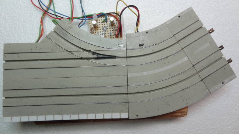

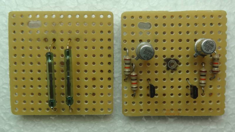

Nach Studium der Lektüre habe ich testweise ein Zusatzplatinchen mit REED-Kontakten (im Bild links) statt mit den Hall-Sensoren plus Transistorschaltung (im Bild rechts) aufgebaut:
[Bild: ZwischenbahnhofAufbau0128.JPG]
Wegen der verwendeten Relais-Platine ist der Aufbau signifikant einfacher. Die REED-Kontakte werden ich bei den nächsten Weichen verwenden Big Grin .

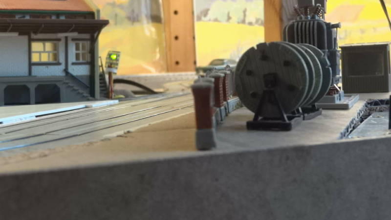

Auf Anraten eines einzelnen Herrn habe ich dann noch etwas "Hoch-Spannendes" aufgestellt Big Grin .

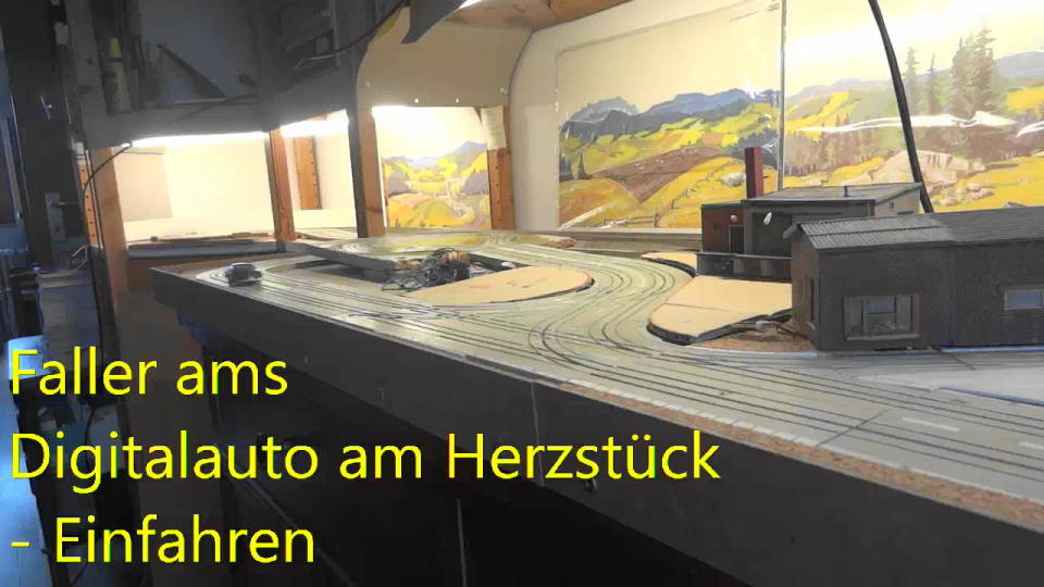

die Testfahrten sind ganz gut gelaufen. Das Autochen fährt schön langsam, ruckelt über die Kreuzung (wie im richtigen Leben) und dreht ein zwei Runden ohne unmotiviert anzuhalten:
[Bild: ZwischenbahnhofAufbau0131.JPG]
Ein, zwei Runden sind ja ganz nett und schneller geht auch, dann sogar minutenlang Big Grin . Aber ich möchte ja vergnüglich dem gemütlichen "Cruisen" zusehen, "Racen" ist momentan nicht angesagt.
Vermutlich liegt es an der unzuverlässigen Stromabnahme durch die Schleifer ...
NACHTRAG: Clip vom Netz genommen.

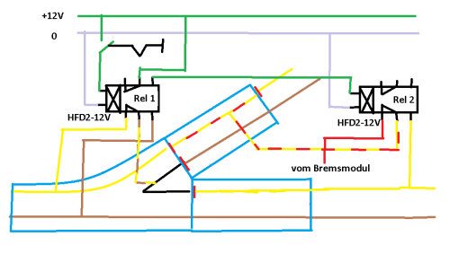

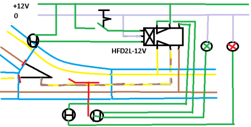

Geht das mit der "Herzstück-Polarisation" nicht auch einfacher?
Hier mal eine Schaltskizze:
Der Taster schaltet Weichenzunge und Relais. Wenn beide in der richtigen Position stehen, leuchtet die jeweilige LED. Der Sensor am Ende der Abbiegespur schaltet das Relais wieder zurück. (Relais bistabil)
Bei der Einmündung stellt sich das etwas anders dar, weil ja 2 Fahrzeuge gleichzeitig die Einmündung erreichen können. Deshalb empfiehlt sich hier eine Vorfahrtregelung mit einer Stoppstelle.
Den Taster muss man solange drücken, bis das einbiegende Fahrzeug über das "Herzstück" gefahren ist. (Relais monostabil)
Bei den Doppelspurabzweigen gestaltet sich alles etwas aufwändiger. Hier wirst du um eine Vorfahrtregelung nicht herumkommen,
am besten mit Ampeln.
Hubert

(30-03-2023, 12:45)hubert schrieb: Geht das mit der "Herzstück-Polarisation" nicht auch einfacher?
Einfacher würde ich nicht sagen, aber anders. Deine Schaltung hatte ich auch überlegt, aber mir war es wichtiger, in allen Fällen nach dem gleichen Prinzip zu verfahren. Nämlich, dass ein Sensor immer Auslöser für das Relais ist, wie es ja bei der Einmündung zwingend notwendig ist.
Meine Relaisplatine habe ich so entworfen, dass ich sie sowohl für die Doppelweiche als auch für die Einfachweichen verwenden kann. Der zusätzliche Aufwand mit den Transistoren in der Schaltung ermöglicht den Einsatz verschiedener Aktoren.
Die Dioden im Eingangspfad entkoppeln die Eingangsimpulse voneinander. Für die Einfachweichen entfällt ein Teil, die anderen können durch Drahtbrücken ersetzt werden.
.pdf   amsHerstueck6.pdf (Größe: 46,17 KB / Downloads: 17)
Mit den LED in Reihe zu den REED-Kontakten ist eine gute Idee Idea . Bei den nächsten Weichen will ich ja statt Hall-Sensoren REED-Kontakte verwenden. Dann versuche ich, die von dir skizzierten LED einzubauen Cool . DIe momentane LED-Anzeige ist nur provisorisch, später werden die Ausgänge für die Rückmeldung benötigt.
(30-03-2023, 12:45)hubert schrieb: Bei der Einmündung stellt sich das etwas anders dar, weil ja 2 Fahrzeuge gleichzeitig die Einmündung erreichen können. Deshalb empfiehlt sich hier eine Vorfahrtregelung mit einer Stoppstelle.
Da schaltet das ankommende Autochen das Relais ohne Wenn und Aber direkt. Die Vorfahrtsregelung kommt dann über die Software des Digitalsystems.

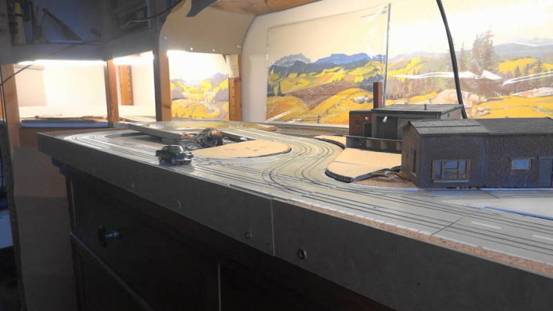

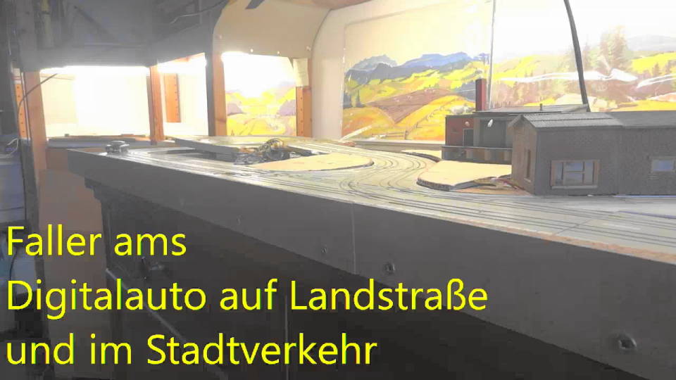

Manchmal geht es ja auch besser. Hier erst Mal ein Clip zum "Warmfahren":
[Bild: ZwischenbahnhofAufbau0133.JPG]
Filmchen mit der Geschwindigkeit sieht man öfters im Netz Big Grin .
Und so stelle ich mir das Geschehen vor:
[Bild: ZwischenbahnhofAufbau0134.JPG]
Mal sehen, was man noch alles tun kann ...
NACHTRAG: Clips entfernt
