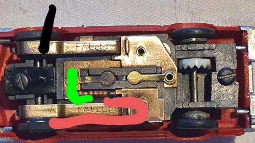

Ich habe hier einen Flachanker aus meinem Trödelfund, der läuft und doch nicht läuft:
Er läuft, wenn man den einen Strompol an der grün markierten Leiterbahn anbringt. Etwas bis zur Hälfte der Feder mit dem Kohlestift ist alles ok. Legt man den Strom  an der anderen Hälfte der Feder bzw. am Schleifer  an, tut sich nichts (rote Markierung) Ich habe diese Feder mit den Kohlestiften nie verstanden, aber bislang liefen sie immer.
Eure Anregungen sind herzlich willkommen :-)
Hallo Christian,
Mathis sagt dazu F2/1A-C. Bei der Feder mit dem Kohlestift dürfte es sich um eine Induktivität handeln, die in Verbindung mit dem Scheibenkondensator unter der oberen Schleiferhalterung einen Tiefpass als Entstörmaßnahme bildet. Die zum Entstörkondensator führende Zunge liegt tief und hat keinen Kontakt zur oberen Schleiferaufnahme. Mathis Seite 196. Die Feder ist also eine leitende Spule mit einem Ferritkern, die die Verbindung zwischen der vorderen Bürste und dem unteren Schleifer herstellt. Die scheint mir unterbrochen zu sein.
finbar
Nachtrag: Der Anschluß der Induktivität geht vermutlich als dünner Draht unter die Schleiferfeder des unteren Schleifers oder unter die Klammer der Selenplatte und macht so Kontakt.
Sorry mos, wir waren gleich schnell.
Moin Fallerista,
die "Feder" ist eine Drossel - in diesem Falle ohne Federn Big Grin .
Drosseln/Spulen/Induktivitäten sind Entstörelemente, weil dadurch der Stromanstieg etwas gemildert wird. Dazu muss selbiger durch die "Feder" fließen, damit das Autochen "Piep" macht und somit losfliegt oder so.
Wenn das denn so alles stimmt, vermute ich einen "Federbruch", weshalb der Strom nicht mehr - oder nur manchmal - fließen tut Sad .
Perfekt wäre der Austausch der Drossel - wegen der Entstörung Smile .
Für den Funktionstest kann die Überbrückung der vermuteten Bruchstelle oder der gesamten "Feder" Abhilfe schaffen.
NACHTRAG: finbar war schneller ...
NOCHN NACHTRAG: Kein Bruch, sondern lockerer Kontakt (s.o.. finbar). Will heißen, Lasche rechts (am Ende der roten Linie) nach unten drücken, könnte reichen.
Ihr Lieben, vielen Dank! Jetzt weiss ich endlich, was das für ein Teil ist und wie es funktioniert. Den Kontakt hinten an der Drossel hatte ich schon runter gedrückt - ohne Erfolg. Wenn es ein Bruch ist, kann man das tauschen?
Christian
also ich denke, falls du den Selengleichrichter für die Halbwelle nicht eliminieren willst, dann muß das in Fahrtrichtung hintere Ende der Spule mit dem Klammerbügel der Selenplatte verbunden werden. Vielleicht kannst du die Spule von hinten nach vorne bis zur Bruchstelle abwickeln und den nun neuen Anfang dann mit dem Bügel verbinden. Besser: Windungen zählen und neuen Draht aufwickeln. Alternativ eine Drahtbrücke zwischen vorderer Bürstenfeder und Klammerbügel. Wenn du einen Drahtbügel zwischen vorderer Bürstenfeder und unterer Schleiferaufnahme legst ist die Selenplatte überbrückt und du benötigst einen Diodenschleifer für die Halbwelle.
finbar
Vielen Dank Rainer, Lösung also diy und hohe Präzision gefordert. Mal sehen, wann ich das angehe. Die Batterie vom Multimeter ist leer. Werde berichten...

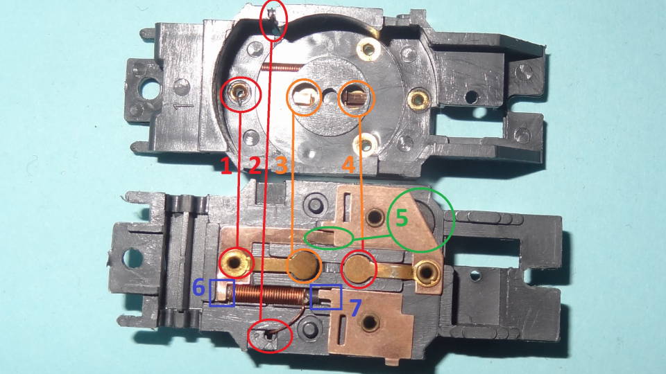

Moin Fallerista, moin zusammen,
ich habe hier laut "Rüther" ein Faller Chassis F2 1B ... und das hat es in sich Big Grin :
[Bild: FallerChassisF2_1B_1.JPG]
Etwas größer (Grafik in einem neuen Tab öffnen und vergrößern) zeigt sich, dass die Verdrahtung für die Spule für das Chassis aus Falleristas Trödelfund-Chassis abenteuerlich verläuft:
[Bild: FallerChassisF2_1B_2.JPG]
  1. (rot) Verbindung der linken Spulenseite - elektrisch über Klemmverbindung mit der Niete
  2. (rot) Verbindung der rechten Spulenseite - elektrisch über die Verschlussklammern inkl. Selenplättchen, Pressverbindung unten im Bild durch eingefädelten (rechten) Spulendraht
  3. (orange) linker Kohlehalter mit extra Blech - Verbindung über die Spule
  4. (orange) rechter Kohlehalter mit extra Blech - direkte Verbindung zum Schleifer
  5. (grün) Verbindungslasche und Kondensatorplättchen
  6. (blau) Haltenase für linke Spulenseite - ohne elektrische Verbindung!
  7. (blau) Haltenase für rechte Spulenseite - ohne elektrische Verbindung!
Die Klemmverbindung aus Nummer 1 halte ich für ausreichend. Aber die Pressverbindung aus Nummer 2 scheint mir der Schwachpunkt zu sein! Dort könnte der Spulendraht korridiert sein.
Dann hilft es, den Draht an der Stelle wieder blank zu machen ...
Lieber Michaelo, ganz herzlichen Dank für Deine super Analyse, die meinen Respekt vor diesem Chassis ins Unermessliche erwachsen lässt Heart . Zeitgleich und mit den letzten Resten der ollen Multimeterbatterie habe ich es wieder zum Laufen gebracht. War letztlich ein ganz banaler Fehler, den ich so - wenn überhaupt - vor so vielen Jahren mal hatte, dass ich mich nicht mehr erinnern konnte.
Und ja, nach Deiner Nomenklatur war es Pressverbindung Nr. 2, die gar keinen Kontakt hatte.

Das Bild ist aber ein echter Eyeopener, denn ich dachte eine zeitlang, das 6 und 7 elektrischen Kontakt haben müssen - weit gefehlt Exclamation
Damit bleibt es dabei: Die komische Faller Drossel war noch nie kaputt.

Genau Sven,
der Trick bei diesem Chassis ist der nicht für jeden sofort erkennbare Anschluß der Spule am Gleichrichterbügel und nicht an der Haltenase (7) lt. mos' Skizze. Ich glaube die Spule suggeriert hier eine falsche Verbindung. Ist aber kein Problem, wenn man es weiß.
