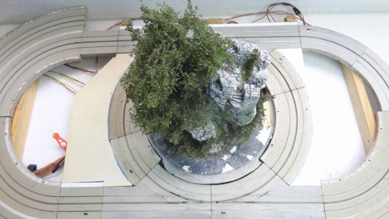

Wegen der innenliegenden Elektrik musste ich den Boden der Burgruine flacher machen:
![[Bild: ZwischenbahnhofAufbau0176.JPG]](https://www.ebmos.de/sonst/suche/ZwischenbahnhofAufbau0176.JPG)
Ungeschickt wie ich dabei vorgegangen war, hatte der Bürgersteig arg gelitten, bzw. war teilweise völlig weggebrochen  .
Einigermaßen konnte ich das reichlich zerdepperte Teil dann doch wieder ein wenig aufhübschen:
![[Bild: ZwischenbahnhofAufbau0177.JPG]](https://www.ebmos.de/sonst/suche/ZwischenbahnhofAufbau0177.JPG)
Ich glaube, ich sollte den Bürgersteig mit einem Bauzaun oder so absperren, damit die Preiserlein nicht ins Stolpern kommen  .
Mal sehen, ob ich die verbliebenen Lücken zur Fahrbahn noch verfüllen kann oder besser so lasse, damit ich die Burgruine für Wartungsarbeiten leichter abnehmen kann  .
OK, aber jetzt erst Mal testen, wie gut der Südost-Kreisel befahrbar ist:
![[Bild: ZwischenbahnhofAufbau0178.JPG]](https://www.ebmos.de/sonst/suche/ZwischenbahnhofAufbau0178.JPG)
(Aufs Bild klicken lädt den Clip runter - Clip bleibt nur kurz im Netz!)
Nach einigen Einstellungen - und häufigem Abnehmen der Burgruine - war es dann geschafft  .

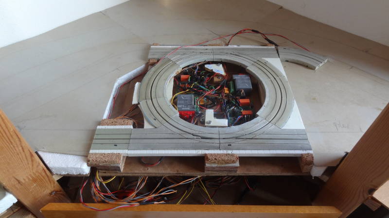

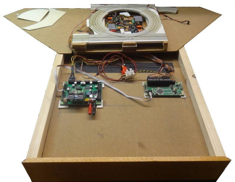

und wieder geht es in den Untergrund ...

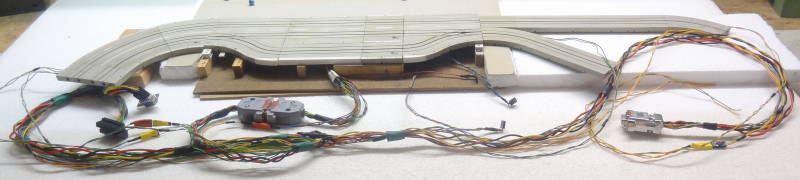

Die leidliche Verkabelung schaffe ich mittlerweile in annehmbarer Zeit:
![[Bild: ZwischenbahnhofAufbau0181.JPG]](https://www.ebmos.de/sonst/suche/ZwischenbahnhofAufbau0181.JPG)
Oben der Kreisel, der auf dem Zwischenbrett liegt. Darunter die Schublade , linker Hand mit dem Kontrollerbaustein, über den die Weichen gestellt werden und rechts im Bild der daran angeschlossene Belegtmelder-Baustein.
Der Kontrollerbaustein birgt noch einige Möglichkeiten, die Ecke mit Licht und Bewegungsspielchen per Servo zu gestalten ...
Das Ensemble steht jetzt noch in meiner Hobbywerkstatt und wird demnächst in die Südostecke der Anlage (siehe oben) eingebaut.
Alle Verbindungen sind steckbar ausgeführt. Ob ich für die Spannungsversorgung und die DCC-Leitungen ein Platinchen mit Steckkontakten oder eine direkte Steckverbindung verwende, muss ich "vor Ort" entscheiden. Es bietet sich eine Schnittstelle mit 9-poligem D-Substecker wie an unseren Stadtbahnermodulen an  .

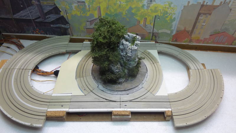

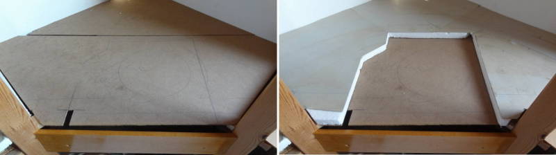

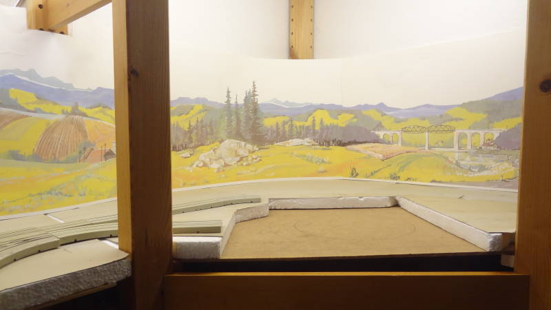

Schock überwunden und weitergemacht. Die Kulisse unter dem Fenster ist zwar nicht mehr so perfekt wie zu Beginn, reicht aber hoffentlich aus  .
Flugs die verschiedenen "Ebenen" der Südostecke wieder in die Anlage eingepasst:
![[Bild: ZwischenbahnhofAufbau0182.JPG]](https://www.ebmos.de/sonst/suche/ZwischenbahnhofAufbau0182.JPG)
Der Schlitz links unten wird die "Kabulatur" aufnehmen. Lang genug sind die Zuleitungen ja, damit ich den Sübostkreisel zwecks notwendiger Wartung problemlos herausziehen kann  .
Bleibt noch, den Kreisel selber anzupassen und zu kontrollieren, ob man das Teil immer noch leicht herausziehen kann:
![[Bild: ZwischenbahnhofAufbau0183.JPG]](https://www.ebmos.de/sonst/suche/ZwischenbahnhofAufbau0183.JPG)
Klappt soweit, es fehlen aber noch die elektrischen Verbindungen nach links zum Zwischenbahnhof und nach rechts zur Weiterführung der Strecke  .

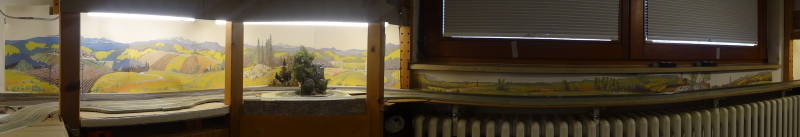

(29-02-2024, 05:43)Loddar M schrieb: (28-02-2024, 23:19)Maloya schrieb: was sind das für Hintergrundkulissen, die Du da verwendest? Schau mal im Beitrag #202 ganz unten, da steht es  ja, der Hersteller mit dem Namen Auktionshaus-MZZ e.K. bietet diese Hintergrundkulissen in verschiedenen Maßstäben und mit unterschiedlichen Motiven an.

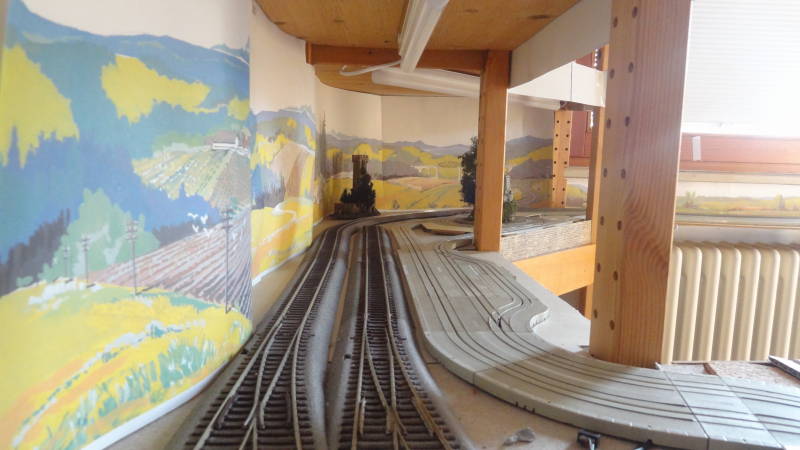

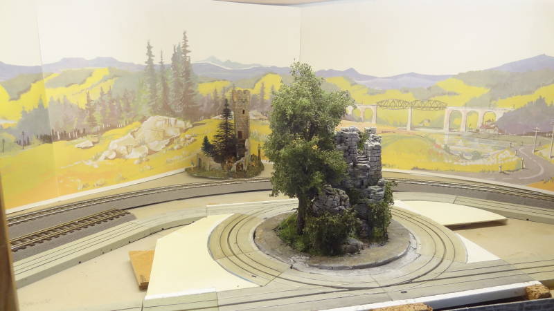

Die Südostecke mit Kreisel, zwei Burgen und dem landschaftlichen Hintergrund:
![[Bild: ZwischenbahnhofAufbau0184.JPG]](https://www.ebmos.de/sonst/suche/ZwischenbahnhofAufbau0184.JPG)
Hier sieht man noch die Enden der einzelnen Blätter. Ich hoffe, die bekomme ich noch unsichtbarer hin, wenn ich die Nähte von hinten versteife.
Die Sicht aus einem aus Richtung Lagerhaus kommenden Autos:
![[Bild: ZwischenbahnhofAufbau0185.JPG]](https://www.ebmos.de/sonst/suche/ZwischenbahnhofAufbau0185.JPG)
Am linken Rand kann man sehen, wie sich die Kulisse um die Regalpfosten schmiegt  .
Und hier das bisherige Ergebnis als Panoramafoto:
![[Bild: ZwischenbahnhofAufbau0186.JPG]](https://www.ebmos.de/sonst/suche/ZwischenbahnhofAufbau0186.JPG)
(Sorry, mit der Ausleuchtung hat es diesmal nicht so gut geklappt  .)

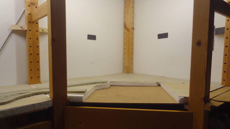

12-04-2024, 16:58
(Dieser Beitrag wurde zuletzt bearbeitet: 12-04-2024, 22:24 von mos.)

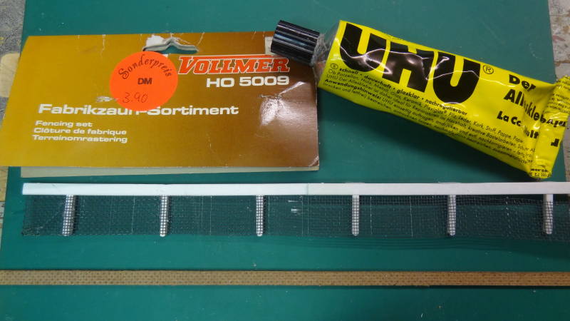

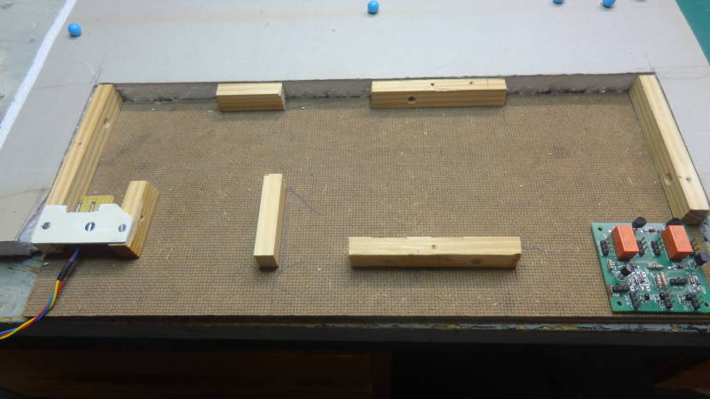

ja, ja, der Frühlingsbeginn hat nicht gewartet, sondern andere Schwerpunkte gesetzt. Aber ich konnte zwischendurch doch das Eine oder Andere für die Fallerbahn erledigen  .
Nachdem ich ja den Südostkreisel vorgezogen hatte, um erst Mal mehr Strecke fahren zu können, hatte sich herausgestellt, dass ich den "Parkplatz" nicht so einfach provisorisch "überbrücken" konnte. Das hätte mehr Aufwand bedeutet, als ich ursprünglich vermutet hatte.
Also habe ich mich entschieden, vor dem Gesamttest den "Parkplatz" fertigzustellen - mitsamt Kabulatur und Weichenumbau - und wieder gibt es ein Loch im Gelände:
![[Bild: ZwischenbahnhofAufbau0187.JPG]](https://www.ebmos.de/sonst/suche/ZwischenbahnhofAufbau0187.JPG)
So sieht der Untergrund aus - da müsste sich doch ne Menge unterbringen lassen  .
Wie man auf dem zweiten Bild aus dem vorherigen Beitrag erkennen kann, ist der Abstand zwischen Bahn und Straße knapp bemessen. Auf der Suche nach etwas Brauchbarem ist mir ein "etwas" älteres Zaunsortiment in die Hände gefallen, mit dem ich die Straße von den Bahnanlagen trennen kann:

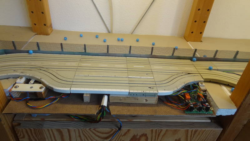

![[Bild: ZwischenbahnhofAufbau0188.JPG]](https://www.ebmos.de/sonst/suche/ZwischenbahnhofAufbau0188.JPG)
Der Bausatz scheint mir groß genug für die nahe daran vorbeifahrenden Fallerautos zu sein.
Da ich gerade mein Airbrush-Set aufgefrischt hatte, habe ich die Technik an dem Zaun ausprobiert:
![[Bild: ZwischenbahnhofAufbau0189.JPG]](https://www.ebmos.de/sonst/suche/ZwischenbahnhofAufbau0189.JPG)
Der hier gezeigte Hintergrund wird es nicht werden. Aber Mal sehen, wie der Zaun vor dem geplanten Hintergrund wirkt (siehe 2tes Bild im oberen Beitrag)  .

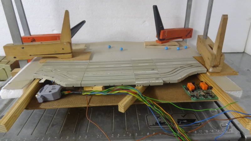

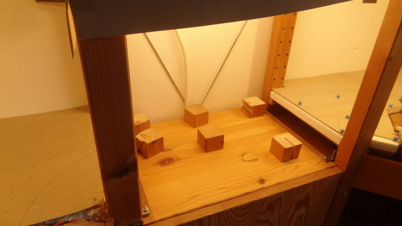

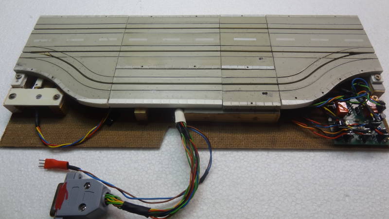

mittlerweile konnte ich ja ein wenig Erfahrung mit der Konstruktion der Einschübe sammeln. Allerdings musste ich immer wieder Anpassungen in meiner Arbeitsweise vornehmen.
Hier sieht man den "Parkplatz" für den Transport in den Werkraum vorbereitet:
![[Bild: ZwischenbahnhofAufbau0190.JPG]](https://www.ebmos.de/sonst/suche/ZwischenbahnhofAufbau0190.JPG)

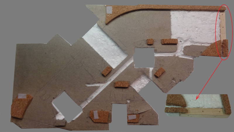

Die Zwingen halten die verschiedenen Schichten zusammen: - das unterste Brettchen, das auf den Stützen aufliegt
- das Zwischenbrett, um den "Parkplatz" herausziehen zu können
- der umgebende Styroporkern
- die aufliegende Schutzpappe
Die Leistchen schaffen den Höhenausgleich. Der D-Sub-Stecker nimmt die Verdrahtung für die Belegtmelder auf, die vom Hauptsegment kommen. Rechts sieht man das Relaisplatinchen für die Herzstückpolarisierung.
Hier sind die Leistchen für den Höhenausgleich schon angepasst und so positioniert, dass die Fallerschienen eine stabile Auflage haben:

Der Parkplatz liegt ja zwischen dem Hauptsegment und dem Südostkreisel. Einerseits müssen seine einzelnen Schienenbereiche mit der Belegtmelder-Baugruppe am Lagerhaus verbunden werden. Andererseits sitzt das Stellpult für die Weichen ebenfalls auf der linken Seite und diese Leitungen müssen zum Südostkreisel gelangen.
Damit ich die einzelnen Einschübe herausnehmen kann, muss ich die elektrischen Verbindungen steckbar machen:
![[Bild: ZwischenbahnhofAufbau0193.JPG]](https://www.ebmos.de/sonst/suche/ZwischenbahnhofAufbau0193.JPG) - Links sieht man den Straßenanschluss an das Hauptsegment und davor die (schwarzen) RIA-Klemmen für die Belegtmelder sowie der 9-polige D-Sub-Stecker für Schalter und Spannungsversorgung
- Etwa in der Mitte werden die Leitungen für den Parkplatz ausgeleitet
- Rechts ist der 9-polige D-Sub-Stecker u.A. mit den Schalterausgängen
Will man die Anlage mit dem PC steuern, müssen einzelne Straßenabschnitte separat angeschlossen werden. Wie man sieht, hat das seinen Preis:

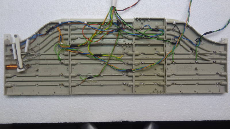

Diesmal konnte ich auf die Erfahrungen mit dem Lagerhaus zurückgreifen. Neben der Optimierung der Weichenmechanik habe ich elektrisch zusammengehörende Schienenteile zusätzlich mit dünnem Silberdraht verbunden. Alle Verbindungsleitungen sind beidseitig angeschlossen und durchgehend verdrillt, um Störungen durch den Digitalbetrieb zu minimieren.

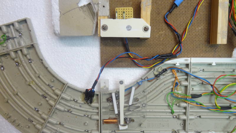

Hier noch Mal ein Detailbild mit der Weichenmechanik:
![[Bild: ZwischenbahnhofAufbau0195.JPG]](https://www.ebmos.de/sonst/suche/ZwischenbahnhofAufbau0195.JPG)
Unten im Bild die originale Weichenmechanik. Durch ein ausreichendes Loch in der Plastikabdeckung ist, auf einem kleinen Sockel, der verlängerte Hebelarm mit dem Neodym-Magnet (dunkler Kreis am Ende des Arms) fest verklebt. Die weißen Streifen rechts und links daneben dienen als Schutz vor unbeabsichtigten Berührungen. Darüber, oben im Bild, sieht man die beiden REED-Kontakte, passend aufgeständert mit minimalem Abstand zu dem später darüber "schwebendem" Magneten.

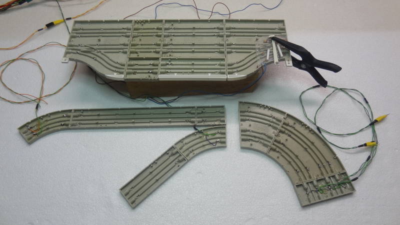

Und so sieht der Parkplatz "am Stück" aus:
![[Bild: ZwischenbahnhofAufbau0196.JPG]](https://www.ebmos.de/sonst/suche/ZwischenbahnhofAufbau0196.JPG) - Rechts das Herzstückplatinchen mit den Anschlüssen für die Herzstücke und Hall-Sensoren (schwarze Rechtecke auf den beiden Schienen vor der Zusammenführung).
- Links die dazugehörige Magnetkonstruktion für die Herzstückpolarisierung.
- In der Mitte der Stecker für die Belegtmelder. Die braun/blauen Leitungen sind von der Weichenspule und führen zu einem Schaltausgang am Südostkreisel.

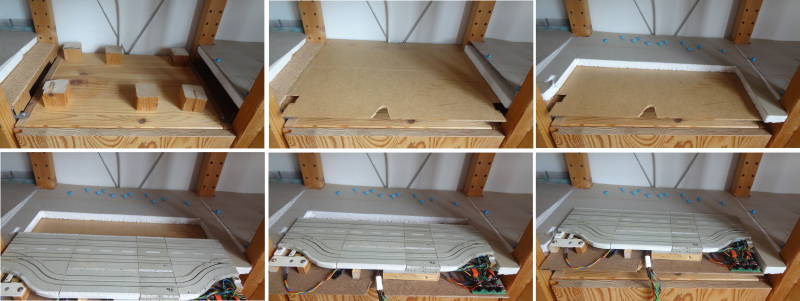

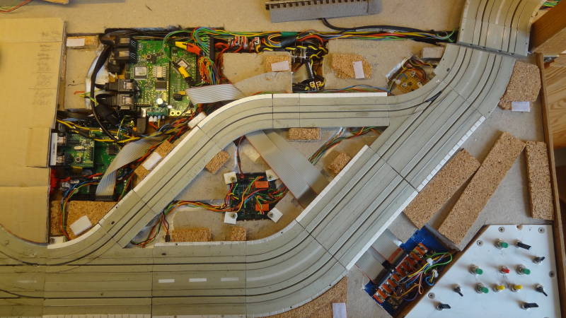

war gar nicht so schlimm  .
Die Bildersequenz zeigt die verschiedenen "Schichten" und in der unteren Reihe das Einpassen des Parkplatzes:
![[Bild: ZwischenbahnhofAufbau0197.JPG]](https://www.ebmos.de/sonst/suche/ZwischenbahnhofAufbau0197.JPG)
Der Parkplatz lässt sich leicht hereinschieben und wieder herausziehen - wird hoffentlich nicht so oft nötig sein  .
"Sitzt, passt und hat Luft." Auch der Zaun findet seinen Platz.
![[Bild: ZwischenbahnhofAufbau0198.JPG]](https://www.ebmos.de/sonst/suche/ZwischenbahnhofAufbau0198.JPG)
Gut, dass ich noch nix außer dem Parkplatz selbst befestigt habe. Dadurch konnte ich die Teile ein wenig in die richtige Stellung rücken.

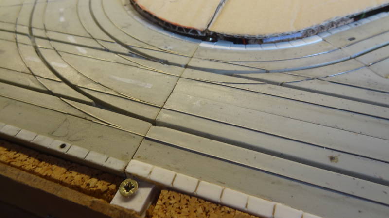

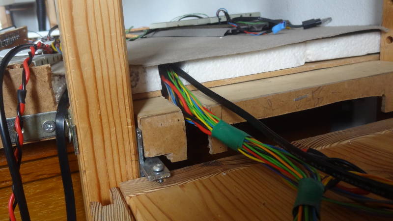

die "Tiefbauarbeiten" waren wegen des Segmentübergangs zu Lagerhaus und Autoverlad verzwickter als gedacht:
![[Bild: ZwischenbahnhofAufbau0199.JPG]](https://www.ebmos.de/sonst/suche/ZwischenbahnhofAufbau0199.JPG)
Zum Glück war noch genügend Platz für den Ausschnitt im Auflagebrett der Kommode - das gute Stück selbst anzusägen, hätte ich nicht übers Herz gebracht - und außerdem war ja nur der Oberschrank der böse Bube  .
Für die Fortsetzung der Kabulatur am Lagerhaus musste ich noch mehr aus von dem Styrporkern entfernen. Im oberen Bereich ist jetzt ein durchgehender "Kabelkanal" für die Versorgungs- und Anschlussleitungen von Parkplatz sowie Südostkreisel vorhanden:
![[Bild: ZwischenbahnhofAufbau0200.JPG]](https://www.ebmos.de/sonst/suche/ZwischenbahnhofAufbau0200.JPG)
Aber schließlich passten Baugruppen sowie Leitungen mit Steckern und Buchsen gut genug, ohne nennenswerte Stellen, die ich später weg tarnen muss.
Alllerdings war durch die - nicht gerade zimperlichen - Arbeiten ein altes Problem wieder aufgetaucht:
![[Bild: ZwischenbahnhofAufbau0119.JPG]](https://www.ebmos.de/sonst/suche/ZwischenbahnhofAufbau0119.JPG)
War zwar nicht mehr so ausgeprägt wie auf dem Bild, aber meine Anpassungen waren offensichtlich doch nicht so erfolgreich, wie gedacht  .
Doch jetzt hatte ich den Untergrund schon Mal zur Hand und konnte das "Endstück" mit einer Holzleiste verstärken:
![[Bild: ZwischenbahnhofAufbau0201.JPG]](https://www.ebmos.de/sonst/suche/ZwischenbahnhofAufbau0201.JPG)
Nebenbei sieht man übrigens deutlich, dass vom ursprünglichen Styroporkern hauptsächlich die Fahrbahntrasse übriggeblieben ist.
Der Übergang zum Autoverlad-Segment mit verschraubtem "Endstück":
![[Bild: ZwischenbahnhofAufbau0202.JPG]](https://www.ebmos.de/sonst/suche/ZwischenbahnhofAufbau0202.JPG)
Das sollte jetzt aber halten - dachte ich ... Zu guter Letzt habe ich die Leiste noch an der Außenbande festgeschraubt  .
Insgesamt sieht das Ensemble schon einigermaßen passend aus:
![[Bild: ZwischenbahnhofAufbau0203.JPG]](https://www.ebmos.de/sonst/suche/ZwischenbahnhofAufbau0203.JPG)
Die einzelnen Teilstücke sind für die folgenden Arbeiten noch mit Isolierverbinder zusammengesteckt.
Leider sind an den Segmentübergängen ein paar Spalten geblieben:
Mal sehen, was das Einfahren der Gesamtstrecke für Überraschungen bietet ...

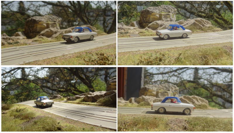

Mitten im Saharastaub gelangen dann ein paar Aufnahmen von dem Teil:
![[Bild: ZwischenbahnhofAufbau0206.JPG]](https://www.ebmos.de/sonst/suche/ZwischenbahnhofAufbau0206.JPG)
Alle Pickel und Falten fein säuberlich auf den Bildern weg retuschiert und der Ford macht wieder was her - hat übrigens ein berühmtes Vorbild  .
Allerdings passt das Dach dann doch nicht wie gewünscht  .
