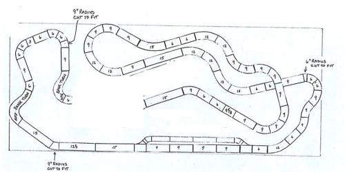

Hat jemand das Layout des Kastelburg Raceway?
ich habe im www Bilder dieser wunderschönen Strecke gesehen. Das Layout sieht - soweit ich das als Newbie beurteilen kann - auch gut aus und scheint langfristig zu gefallen.
Leider finde ich nirgendwo Abbildung der gesamten Strecke. ich würde sie gerne zu Planungszwecken in Slotman nachbauen. Kann jemand von euch helfen?

Guten Morgen Markus
Das habe ich aus einem amerikanischen Forum:
[Bild: kastleburg.jpg]
Schöne Grüsse
Stephan

[quote name='Mars' timestamp='1326830672' post='45246']
Keine Frage... Die Rennstrecke sieht super aus, aber meiner Meinung nach für Rennen (überhaupt) nicht geeignet. Das ist mehr eine Bergrennstrecke (nur Kurven). Sowas macht mit einem echten Auto Spaß, aber für Slotcars ist das nichts, da man die Strecke nicht flüssig fahren kann.
  • Zitat:Keine Frage... Die Rennstrecke sieht super aus, aber meiner Meinung nach für Rennen (überhaupt) nicht geeignet. Das ist mehr eine Bergrennstrecke (nur Kurven). Sowas macht mit einem echten Auto Spaß, aber für Slotcars ist das nichts, da man die Strecke nicht flüssig fahren kann.
Ein absolut berechtigter Einwand! Mein Ziel ist es, mit T-Jets nach Feierabend entspannt mal eine kleine Runde zu cruisen. Deshalb bin ich davon ausgegangen, dass das ein passendes Layout dafür ist.
Hm... vielleicht finde ich ja einen Kompromiss aus einer Strecke, die herausfordernd zu fahren ist, auch mal etwas Abwechslung fürs Auge bietet und einem Nascar-Oval. <img src='http://www.h0slot.de/public/style_emoticons/<#EMO_DIR#>/wink.png' class='bbc_emoticon' alt='Wink' />
Hallo Markus,
wenn du den den gelöschten Teil weglässt und die beiden offenen Enden ruhig und harmlos verbindest, dann wirds schon sehr viel flüssiger.
So dann einen Probeaufbau machen und fahren, fahren, fahren. Dann weisst du ob es passt.

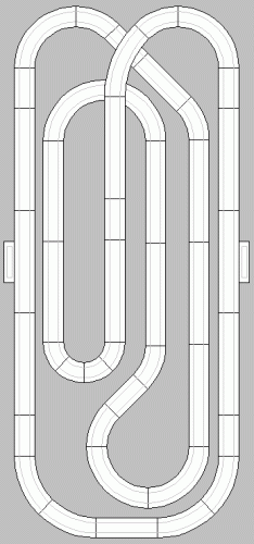

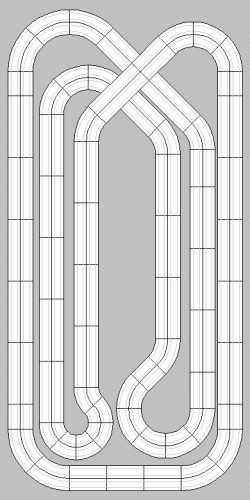

Im Netz habe ich diese beiden Varianten gefunden ([url="http://www.hoslotcarracing.com/"]http://www.hoslotcarracing.com/[/url])Die Oak Creek würde ich so modifizieren, dass die Geraden länger werden um die 3 Meter auszunutzen. In der Breite komme ich dafür mit 1 Meter aus. Die Black Hawk kann mit wenigen Veränderungen gut auf der 3 x 1,5er Platte untergebracht werden. Beide Strecken werden 2 Spurig gebaut.
Etwas langweilig sehen sie (mit meinem Laienblick) schon aus, aber ich nehme an, dass sie durch die landschaftliche Gestaltung (Brücken, unterschiedliche Höhen) noch mal anders wirken. Zumindest für die Black Hawk heißt es auf der Seite, sie sehe einfach aus, sei jedoch tatsächlich durchaus herausfordernd.
Reichen die Geraden aus, um auch mal Gas zu geben?

Ganz ehrliche Meinung? Ich persönlich würde definitiv den Kastelburg in einer entschärften Variante bevorzugen.
Die beiden anderen sehen nett aus und mögen auch anspruchsvoll sein, aber mein Ding sind die nicht.
Das ist aber jedermanns eigener Geschmack.
Und 3 x 1,5 m bleiben nunmal 3x1,5 m. Egal welche Rennstrecke man draufpackt. Die gerade wir daduch nicht länger...
5 m für eine gerade sind, denke ich, im Heimbahnbereich nicht unbedingt machbar. 'Die wenigsten haben soviel Platz.
Wenn du den Kastelburg aufbaust, kannst du ja Magneter wie Tomy ausprobieren. Fahren, fahren und nochmals fahren.

Okay, das ist ein guter Plan, die Strecke so etwas zu "entschärfen". Ich würde gerne - wie schon erwähnt - T-jets fahren. Da es aber auch wunderschöne GT40 gibt, die etwas fixer auf der Strecke unterwegs sind, würden mich die auch interessieren. Wie lang sollte den aus eurer Erfahrung heraus eine Gerade mindestens sein, damit man auch mal die schnellen Flitzer von Tomy u.ä. fahren kann?
Mir steht Platz für eine Platte von 3m x 1,5m zur Verfügung.

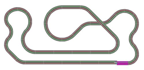

Hier mal meine Variante des entschärften Streckenlayouts. Es hat zumindest noch ähnlichkeit mit der Grundidee der Kastelburg-Strecke und hat den großen Vorteil, dass ich sie mit dem vorhandenen Streckenmaterial bauen kann. Ist das Teil so fahrbar?
Um die diversen Bau- und Konstruktionstechniken zu üben (Steigungen, Brücken, Landschaftsgestaltung etc.) habe ich mir im Baumarkt mal eine kleine 120 x 60 cm Sperrholzplatte geholt, und werde darauf eine kleine "8" bauen. Besser im Kleinen scheitern und aus Fehlern lernen als auf der großen Strecke. <img src='http://www.h0slot.de/public/style_emoticons/<#EMO_DIR#>/wink.png' class='bbc_emoticon' alt='Wink' />
Wenn ihr mögt, werde ich bebildert vom Fortschritt berichten.
Danke schon mal bis hierher für den regen Austausch und einen schönen Sonntag noch!
Schönes Layout mit großen Radien. Da wäre eigentlich noch überall 7 cm Platz neben der Spur, die du sinnvoll nutzen könntest. Und trotzdem hättest du noch genug Fläche für die Gelädegestaltung übrig. Es mach halt mehr Spaß, gegen drei Gegner zu gewinnen, als gegen einen.
