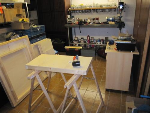

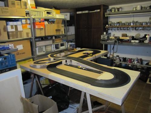

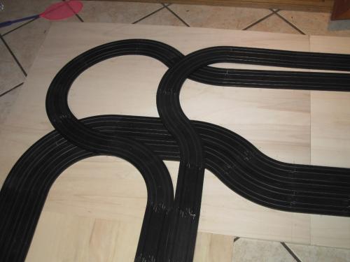

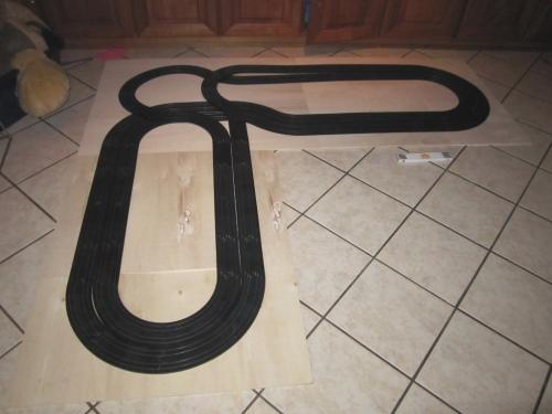

Das grobe Layout entstand (innerhalb zweier Abende) auf einem Stück Papier, die endgültige Anordnung ergab sich dann bei der Legeprobe auf den zugeschnittenen Holzplatten.

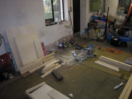

Als Material habe ich 6mm Pappelsperrholz (1St. 100x80, 2St. 60x80, 2St. 40x80 - im Baumarkt fertig zuschneiden lassen) und gehobelte Fichtenrahmen (38x52mm, gewöhnliches Bauholz) verwendet.
Zweck der Segmentierung ist dass die Bahn sich zum Einen in 3 Segmente á 100x80cm zerlegen lässt (kofferraumtauglich <img src='http://www.h0slot.de/public/style_emoticons/<#EMO_DIR#>/wink.png' class='bbc_emoticon' alt='Wink' /> ) und zum Anderen erweiterbar bleibt (durch Abnehmen der Endsegmente).
Die erste Legeprobe auf den fertigen Segmenten liess sich bereits richtig gut fahren, aufgrund der langen 4-spurigen Unterführung im Eckmodul habe ich die S-Kurve um eine halbe Gerade nach aussen verlegt.

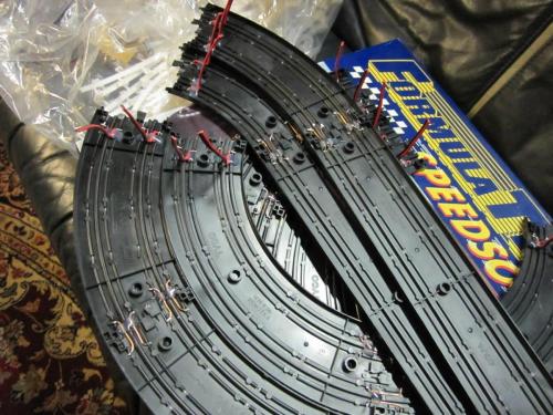

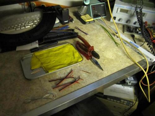

Momentan sind die Schienen wieder abgenommen und ich bereite die endgültige Verlegung vor:

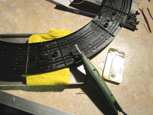

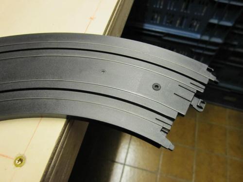

- Schienen verlötet bis zum Segmentende (1,5mm Kupferdraht)
- Kurven mit Randstreifen von Umpfi
- Rest aufgefüllt mit Pappelsperholz
Das Verlöten der Tyco-Schienen funktioniert (nach 2 Tagen Grundlagenforschung und einem guten Dutzend Testschienen <img src='http://www.h0slot.de/public/style_emoticons/<#EMO_DIR#>/unsure.png' class='bbc_emoticon' alt=':unsure:' /> ) recht gut - Bilder und Anleitung hierzu werde ich bei nächster Gelegenheit nachreichen.
Grüße, Ralf
Hallo Viezy
Einen schönen Einstieg den du da zeigst.
Verbindest direkt 2 Sachen auf einmal, Modulbau und Rennbahn, sehr gut.
Sieht auf jeden Fall schon ganz gut aus. Wie ist das Layout denn so zu fahren??? Denke mal der Sprunghügel in der Mitte dürfte recht problematisch sein!?!?

Für die Modulübergänge habe ich kurze Geraden genommen, seitlich eingesägt und passend gebogen - der Biegeradius ist so das die X440 (geradeso <img src='http://www.h0slot.de/public/style_emoticons/<#EMO_DIR#>/cool.png' class='bbc_emoticon' alt='B)' /> ) nicht aufsetzen.
Das Layout lässt sich prima fahren mit Faller/Aurora/Tyco HP2 etc., für alles was danach kam sind die Geraden zu kurz (max. 120cm).
Mehr konnte ich auf 200x180 nicht unterbringen...

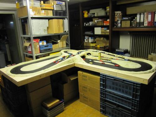

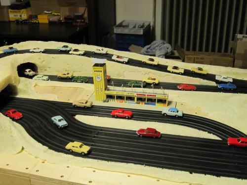

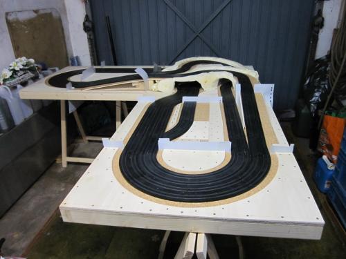

Der Sommer ist vorbei <img src='http://www.h0slot.de/public/style_emoticons/<#EMO_DIR#>/sad.png' class='bbc_emoticon' alt='Sad' />
Höchste Zeit also sich zum "Handwerkeln" wieder in geschlossene Räume zurückzuziehen

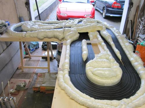

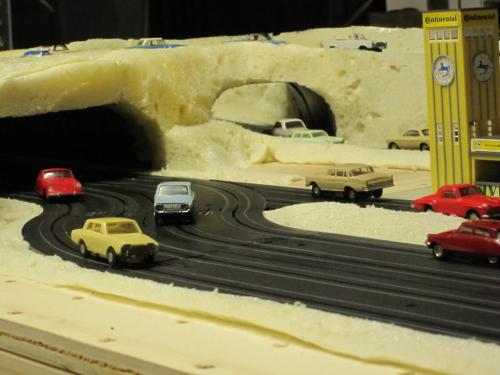

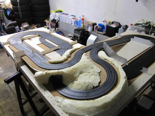

Über's Jahr hat sich nicht allzuviel getan - aber immerhin:

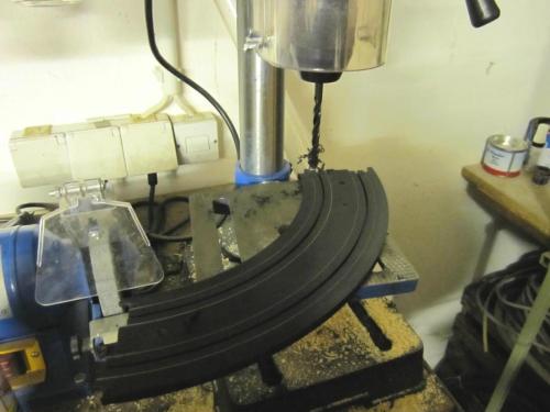

- alle Schienen sind gebohrt, verlötet (gestripptes NYM-J + Heisskleber) und verschraubt
- beide Tunnel eingebaut (Stahlblech 0,7mm, Innenverkleidung aus geprägter Pappe)
- Ecksegment geschäumt (2 Dosen Bauschaum...) und grob in Form geschnitzt

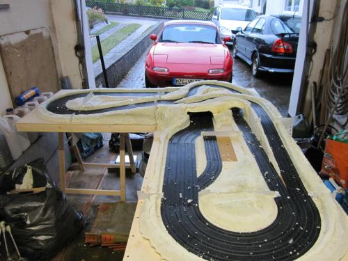

Für diesen Winter habe ich mir vorgenommen den Landschaftsbau soweit fertigzustellen:
- grobes Geländeprofil aus Bauschaum (stabil und gut zu bearbeiten)
- Oberfläche aus Holzmaché (noch nie gemacht, erstmal testen...)
- Finish mit Kunstharzlack und Streugras
Die Bilder aus der Garage stammen von gestern Abend (04.11.2012), nächstes Wochenende wird geschäumt <img src='http://www.h0slot.de/public/style_emoticons/<#EMO_DIR#>/ph34r.png' class='bbc_emoticon' alt=':ph34r:' />
Grüsse,
Ralf

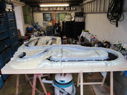

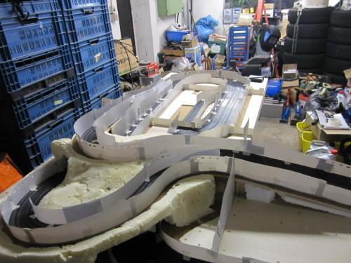

Auf zum nächsten Bauabschnitt...
Freitag abend geschäumt (4 Dosen), Samstag nachmittag geschnitzt (4 Stunden <img src='http://www.h0slot.de/public/style_emoticons/<#EMO_DIR#>/unsure.png' class='bbc_emoticon' alt=':unsure:' /> -> 2 Müllsäcke à 120l Überschuss!).
Sonntag nachmittag habe ich die Bahn wieder in meinen Bastelkeller verfrachtet, kurze Stellprobe ... sieht gut aus <img src='http://www.h0slot.de/public/style_emoticons/<#EMO_DIR#>/rolleyes.gif' class='bbc_emoticon' alt='Rolleyes' /> .
Nächstes Wochenende will ich mich an die Oberflächengestaltung wagen (mit Holzmaché).
Grüsse, Ralf
