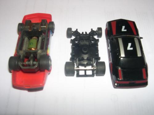

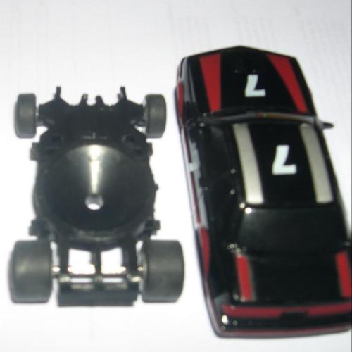

ich hab heute in der Post ein paar LiveLike Autos erhalten, dabei ist ein Auto ohne Motor aber das Chassis ist leer = ohne Elektrik aber es sieht so aus als das man diese Nachruesten kann.
[attachment=11155:LiveLike-Auto_ohne_Motor-01.jpg]
[attachment=11156:LiveLike-Auto_ohne_Motor-022k.jpg]
Ist das moeglich und woher bekomme ich die Sachen?
Desweiteren haben die mit Motor 2 Sachen:
1) ein Auto hat nicht mehr den Plastik unten am Motor, ist das schlimm, besser ist der 100% noetig?
2) blaetter an den Motormagenten "die Farbe/Crom" ab was sollte ich da am Besten machen(ausbauen und alles sauber abschleifen oder?)
Muchos saludos aus dem regnerischen Valencia.
Thorsten
Also DAS Chassis kenn ich (noch) nicht. Aber nach meiner Einschätzung gibt es DAFÜR KEINE Motoren. Es gab (und gibt?) Chassis, die nicht zum NachrÜsten bzw. zur Motorisierung gedacht waren. So habe ich im Laufe der Woche ein Chassis bekommen, das zwar von TYCO ist aber keine Motor-Aufnahme aufweist.
Es gab schon von Faller auch "Schiebe-Chassis" mit dem Namen CARINA. Auch die Faller-Hit-Car hatten ja keinen Motor.
Bei AFX gab es sowas auch. Wahrscheinlich hatten das alle Marken?
Vermutlich ist Dein Chassis sowas? Wer weiß mehr?
für mich sieht es auch so aus als könnte man da keinen Motor einbauen. Kannst ja eventuell die Achsen und Felgen als Ersatzteil nehmen?
Das Stück Plastik unter dem Motor ist nicht wirklich wichtig. Es dient dazu das der Motor nicht soviel Dreck aufsammelt. Bei vielen meiner LL Autos fehlt es auch und es macht keinen Unterschied. Auch die "Farbabplatzer" sind meines erachtens harmlos, kenne ich auch von meinen.
