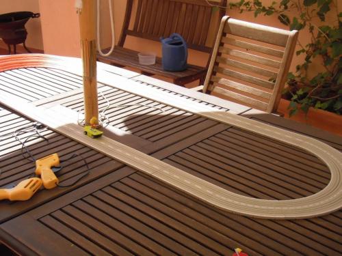

Ich werde die Bahnbestimmt erstmal "lose" aufbauen und testen, gestern gab es schon eine schnell Aufbau mit einem OVAL und der Steilkurve <img src='http://www.h0slot.de/public/style_emoticons/<#EMO_DIR#>/wink.png' class='bbc_emoticon' alt='Wink' /> .
Als Wagen habe ich die 2 alten Flachanker AFX und die flogen schon aus der normalen Kurve und dann hab ich das noch so 2 lustige MniSaletrix mit starken magneten die rutschen nciht sonder fliegen nur durch die LUFT wenn der daumme zu langsam ist.

vor ca. 3 jahren habe ich genau so wie Du neu mir der Fallerbahn angefangen. Auch meine ist im Keller wieder aufgetaucht. Ich hatte das gleiche Problem: Meine alten Faller AFX wollten gar nicht mehr um die Kurve fahren. Das fühlte sich an, als wenn Glatteis auf den Schienen war.
Da hilft nur eins: Neue Reifen müssen her. Da gibt es hier im Forum und/oder den einschlägigen Online-Händlern (die sind hier auch verlinkt) hervorragende Silikonreifen. Die solltest Du auch selbstverständlich deinen Magnetern gönnen. Und schon fahren die alten Renner wieder sauber durch die Kurven.
