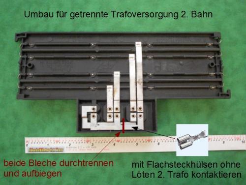

Hallo Thommes
Wenn es dir also nur darum geht die Bahnen mit getrennten Trafos zu versorgen, so müsste das im Bild ein Weg sein. Wie der andere Holger (vgH) so praktisch meinte könnte man innerhalb der Schiene wenn der Platz ausreicht mit Flachsteckern ohne Hitze eines Lötkolbens die Kabel für den 2. Trafo anschliessen. Der ursprüngliche Anschluss versorgt weiterhin die andere Bahn. Deine Schiene hatte noch einen Entstörsatz, und wahrscheinlich ist so der neue Anschluß nicht mehr entstört, aber den Aufbau kenne ich nicht genau in deiner Bahn.
[attachment=10296:Anschlußumbau.jpg]
Das ursprüngliche Bild ist bei www.modelmotorist.com zu sehen.
Holger, der sonst nur Fallerschienen hat.
Holger aus Kassel.
"DANKE" für "EUER Engagament"!!!Befürchte wir haben die Lösung gefunden.Mein Vorschlag:Stromleiter wie ob. im Bild ersichtlich auftrennen und evtl. ein Stück herausnehmen.Stecker einsetzen,Ltg. n. Draussen legen und wir haben den 2ten Stromanschluss.Widmen wir uns dem 1ten Regler-Anschluss.Von der Gegenseite stellen wir uns den Stecker mit 4 Anschlüssen vor.Bei der kurzen Leiterbahn(-Pol) machen wir im Stecker eine Brücke.Bei der langen Leiterbahn(+Pol) lassen wir den Strom durch den Regler fliessen,löten aber am Ende der Leiterbahn ein Kabel für Einspeisung an(lässt sich gut löten,da kein Edelstahl).Diese Ltg. führt zum Verteiler ,dann zu den Schienen usw..Genauso wird mit Regler 2 verfahren.Fazit:Strom - fliesst zum Regler(Brücke) u. zur Fahrbahn.Strom + fliesst geregelt durch Regler u. weiter zur Zusatz-Einspeisung.Ergebnis:getr. Fahrstrom,Zusatz-Einspeisung,alle Anschlüsse belegt bei nur 2mal Löten.Das ganze in "sauberer" Ausführung.Müsste doch funktionieren,oder?Bei Reglern "ohne" Bremse,und mit?Ja dann...mmhm. wohl eher über Anschlussbox.Dies ist mein Vorschlag!Viele Grüsse...Thomas

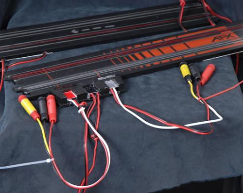

anschlussschiene Tomy einfach und mobil
[attachment=10299Big GrinSC_0051 Anschlussschiene Tomy mobil klein .jpg]
nach 2-3 versuchen, würde das bestimmt besser aussehen
spuren mit silber und rot markiert
da rot auf schwarz nicht deckt, erst silber, dann rot oben drüber
das lässt sich alles mal eben kurz mitnehmen und aufbauen
kabel zu weiteren stromeinspeiung gleich fest mit weiterer schiene verbunden(abgang hinten)
vorne mitte zugang von den netzteilen(ohne eine box, oder, oder)
