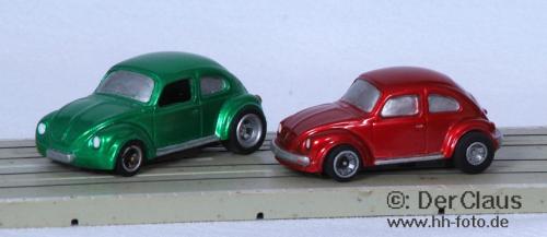

das grosse krabbeln
passt nicht nur auf 4-Gear
auch auf MegaG kurz

Hallo Claus!
Wenn Du DAVON mal welche in Gelb-Schwarz machst, möchte ich welche haben. Gelb mit schwarzem Dach oder so wäre super aber ich würde auch jede andere Idee von Dir sehr herzlich begrüßen, nur eben gelb-schwarz müssen sie sein. Einerseits kann man DIESE Farb-Kombination wie auch Blau-Weiß, (die ICH AUCH sehr liebe!), auf jeder Bahn sehr gut sehen, andererseits bin ich bekennender BVB-Fan und diese junge Mannschaft spielt ja auch in dieser Saison einen herzerfrischenden, schönen Fußball. Ich würde ihnen den Titel von Herzen gönnen und möchte mit meinen Autos meine Anerkennung ausdrücken, wie ich ja bereits beim TOMY-Turbo-Lauf in Hamburg gezeigt hatte. (Gelb-schwarze Corvette). Allen Fußball-Fans und Rennsport-Fans viel Freude in diesem Jahr wünscht die Rennkugel

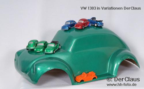

so, jetzt habe ich VW-1303 in 1:8 und für 4-Gear in grün, SG+ in blau und MegaG und MT in rot

1972/73 besass ich ein chassi im massstab ca 1:8 mit einer funkfernsteuerung und einem ca, 3,78 ccm grossenSuper Tiger benzin motor mit 0,5 PS leistung
soweit fast perfekt, nur, es gab keine Käferkarossse
heute würde man mal kurz ins internet schauen, gab es damals aber noch nicht
gibts nicht war nicht akzeptabel, also nahm ich mir etliche platten styropor und klebt die mit holzleim zu einem block
nahm aus einen Volkswagen prospekt eine seiten und frontansicht, brachte mir das in die passende grösse und schnitt die seitenansicht aus dem block
nach stunden, tagen, wochen und monate langen schneiden, feilen, wieder material mit gips auftragen war ich nach einem jahr so weit eine erste rohkarosse in gipps in den händen zu halten. ich hatte eine 1302 Karosse(die ich erst jahre später zu einer 1303 karosse umwandelte)
da ich in einem paddelbootverein war, kannte ich glasfaser und giesharz zum flicken der boote. der Boots Mann gab mir in einem stillen moment Material mit dem ich eine Negativ form von meiner karosse machte und trotz grosser menge magarine ging die form wegen der hinterschneidungen nicht von der karosse
mit blutendem herz, kleinsmöglichster gewalt und dem willen zu siegen holte ich die nagativform mit tränen vom Gips, den ich dann noch lange jahre behielt, der aber sehr zu stinken begann. alte magarine und Butter können erstaunliche gerüche erzeugen
jetzt hatte ich eine, wenn auch in mitleidenschaft gezogene negativform in glasfaserkunstharz
meine Mutter jagte mich schon seit monaten durch das haus, wenn Sie meiner ansichtig wurde, weil alles im haus von meiner gips und kunstharzschleiferrei immer wieder neu von staubschichten überzogen wurde
mein einwand das andere kinder von der polizei nach hause gebracht werden, weil Die Mist bauten, brachte meine Mutter noch mehr auf, mich sollte man von der polizei einsperren lassen, meinte Sie
trotzdem und erst recht brachte ich trennwachs in meine negativform und goss meine erste 1302 karosse meines lebens
Sie war wundervoll und der gestank des giessharzes war parfüm in meiner nase
ich habe diese karosse geliebt
noch heute habe ich die mitlerweile auf 1303 modifizierte Karosse bei mir stehen
nach ewigen spachteln der luftblasen im dem giessharz abdruck lackierte ich die karosse passend zu den holländischen vorlagen
und wie der erst VW-Golf in Meckelfeld bei VW Köhnke ausgestellt wurde, durfte ich mit meinem Benzinkäfer mit richtig rabatz bei VW über den hof jagen
als der erst Golf verkauft wurde, war meine erste selbstgegossene Karosse einsatzbereit
nicht ohne freude und stolz spüre ich noch heute eine besondere verbindung zum Käfer
so ein ganzes stück weit habe ich noch heute Seine Runden formen in den händen

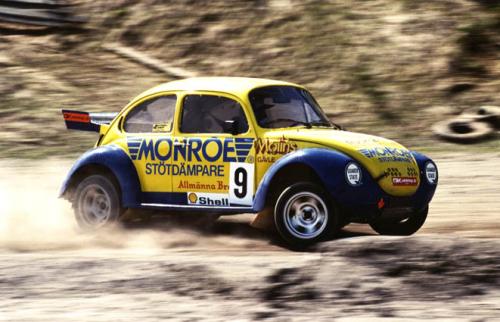

der gelblaue käfer folgte später und war eine 4WD ausführung mit ca. 500 PS leistung von Mikael Nordström

hallo dc,
und wie sieht es mit t-jet drunter aus - ist dir das resine ausgegangen oder??????
statt in 1:8 hättest du ja ein paar kleine mehr machen können... oder sind deine augen schon so schlecht *gggg*
