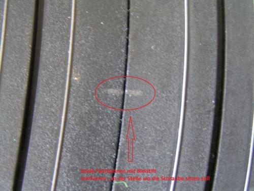

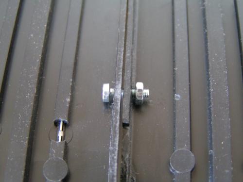

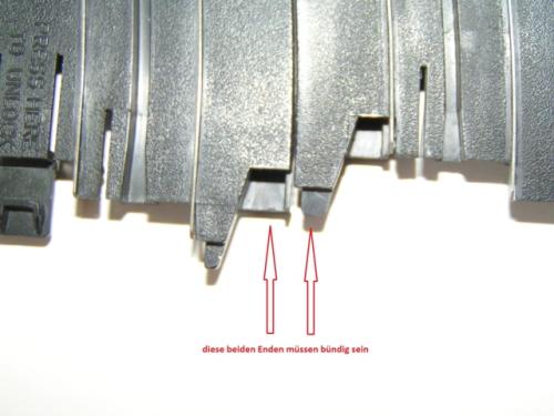

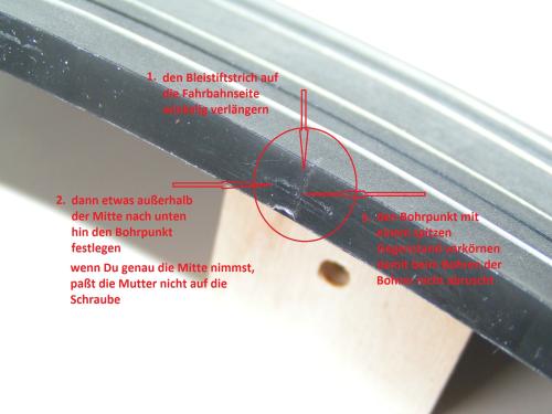

Hallo Achim,
hier eine kleine Anleitung.
Jörg
[quote name='afxracer' timestamp='1300120361' post='41199']
Hallo Achim,
Jörg
Klasse Jörg, danke für die Anleitung. Jetzt bin ich doch wieder hin- und hergerissen: schrauben oder klammern? Der Aufwand fürs Schrauben entsteht ja nur einmal. Dafür ist die Verbindung besser, asl beim Klammern. Wie eben liegen die Schienen auf der Unterlage, wenn von unten die Klammer sitzt. Auf der anderen Seite: fluchten die Bohrungen beim Schrauben nicht, stehen die Schienen unterschiedlich hoch.
