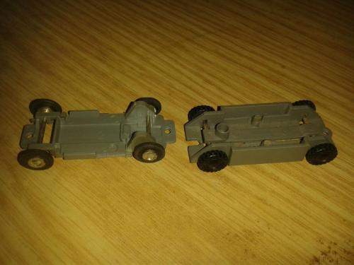

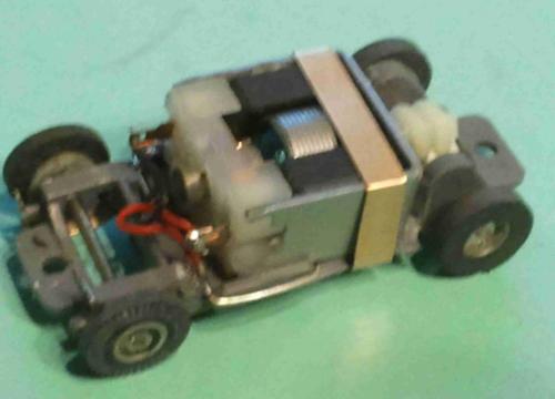

eure Diskussion über das Schiebechassis hat mich motiviert.
Das ist dabei herausgekommen:
[attachment=15673:IMAG0447.jpg]
[attachment=15674:IMAG0448.jpg]
hat alles gepasst, nur Faller Teile und Dremel.

Hallo
gut gemacht, Lothar. so kann man Teile von kaputten Chassis wiederverwenden. Es geht auch mit dem Schneckengetriebe.
Da der Mabuchi-Motor und der Blomo von den Maßen her ziemlich ähnlich sind, kann man beide verwenden. Beim SH030 reicht der mit der kurzen Welle.
