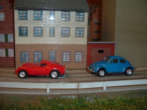

Hallo Ihr Felgentuner,
ich versteh euer Rundlaufproblem nicht so ganz. Hab bis jetzt etwa 10 Felgensätze verbaut und nie ein Problem gehabt.
Zuerst wird die Achse auf Rundlauf geprüft. Wenn die einen Schlag hat, kommt eine neue rein. Die Achse presse ich
in einem Spielzeug Schraubstock gegen an das Chassis angelegte Muttern ein, so daß die Welle mittig im Chassis sitzt,
das freie Wellenende aber nie Kontakt zum Schraubstock bekommt. Jetzt wird's etwas frimelig, mit dem Chassis wird jetzt
eine Felge gegen den einen Schraubstock Backen angelegt und die zweite Felge auf der Welle zentriert, nur die Bohrungen
anlegen. Da man ja nur zwei Hände hat, ein Chassis und eine Felge hält, ist es etwas pingelig jetzt gleichzeitig noch
den Schraubstock zu zudrehen. Wenn beide Felgen anliegen, kann man sauber winklig ausrichten und dreht langsam zu.
Dabei kann exakt das Spiel der Felgen zum Gehäuse geprüft werden.
Bei der Methode liefen immer alle Felgen rund.
Jetzt noch die Siliconer von Leon drauf und die Sache ist fertig.
Fröhliches Tunen
