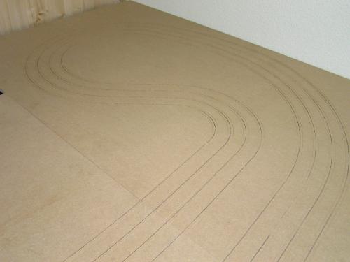

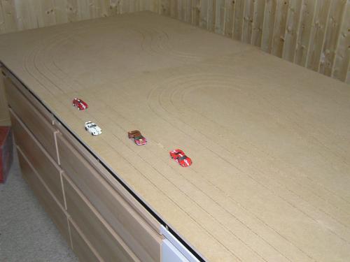

Hallo
So jetzt kann ich entlich mit dem Bahnbau geginnen. Heute habe ich, falsch ich habe zugeschaut wie die CNC Fräse die Arbeit erledigt hat, die Bahn gefräst. Die nächsten zwei Wochen gehts erstmal in die Ferien, danach wird weitergemacht.
Gruss Mathias
[attachment=8936Tongue7290219.JPG]
[attachment=8935Tongue7290217.JPG]
Hallo Mathias!
Das sieht richtig gut aus! Viel Spaß mit der Holzbahn. Bin schon gespannt, wie du der Bahn Leben einhauchst.
Wie machst du die Leiter?
Hallo Martin
Der Leiter ist ein 1mm Draht.
Mathias

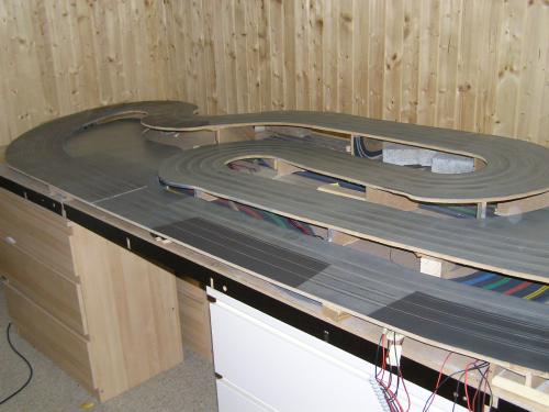

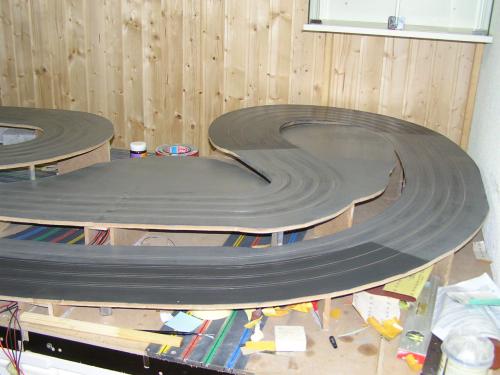

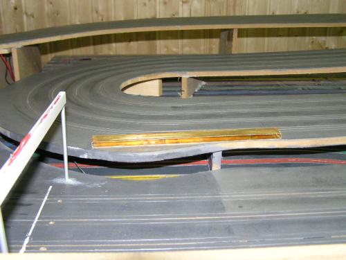

So die Bahn ist fertig lackiert. Jetzt geht es ans verkabeln der Zeitmessung. Aber erst nächtes Jahr.
[attachment=9619TongueC310010.JPG]
[attachment=9620TongueC310013.JPG]
Noch schönen Abend und "en guete Rutsch" ins neue Jahr
Mathias

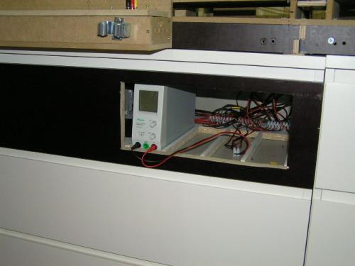

Hallo zusammen

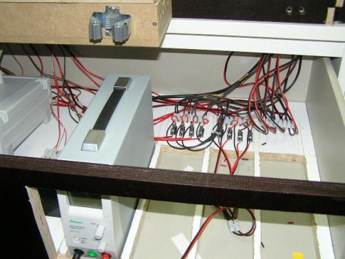

Habe wieder ein paaar Stunden in die Bahn investiert. Die Zeitmessung ist installiert und funktioniert.
Die Elektronik habe ich in einer Schublade verstaut. Das Frontbrett habe ich durch eine Siebtduckplatte ersetzt. Zurzeit habe ich nur ein Netzgerät, 3 weitere werden noch folgen.
[attachment=9650Tongue1090014.JPG]
[attachment=9651Tongue1090015.JPG]

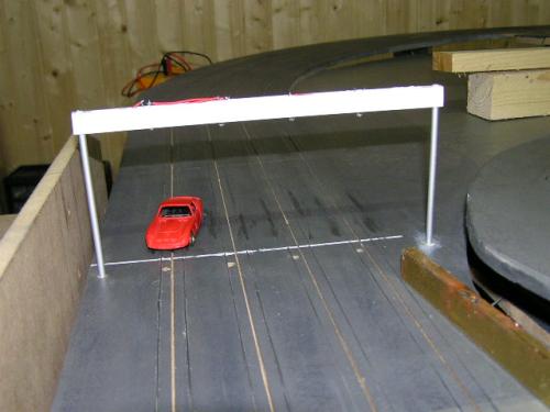

Die Lichtbrücke habe ich aus Kunststoffprofile gefertigt und mit 4 LED`s bestückt. Die Abdeckung ist aus Messing. Da muss ich noch die Lötstellen verschleifen und weiss einfärben.
[attachment=9652Tongue1090016.JPG]
[attachment=9653Tongue1090017.JPG]
Ein Problem habe ich noch. Die Bahn habe ich zuerst mit Acryllack lackiet. Das Ergebnis war, sehr wenig Grip. Als nächste habe ich es mit Alkydharzlack versucht mit dem gleichen schlechten Ergebniss. Ohne Lack war der Grip viel besser. Vieleicht hat ja einer von euch noch eine Rat für mich.
Mathias
Hi Matthias,
[size="5"][color="#000080"]Saubere Arbeit![/color][/size] [Bild: d028.gif]
Wer so etwas in der Art schon einmal so sauber wie Du angeschlossen hat, weiß wieviele Stunden Arbeit da dahinter stecken.
Wenn die Bepfe denn dann auch wirklich im echten Rennbetrieb ihren Mann steht, Du weißt ich bin da ein gebranntes Kind, dann ist es optimal gelaufen. Aber bleibe einmal erst bei der 1.17 WIN Version, bis wir bei mir der 1.21 auf den Zahn fühlen konnten.
Die Lichtbrücke kommt mir ein wenig hoch vor. <img src='http://www.h0slot.de/public/style_emoticons/<#EMO_DIR#>/wink.png' class='bbc_emoticon' alt='Wink' />
Bedenke, die soll auch und vor allem verschatten, um Fremdlichteinflüsse auszuschalten und die Lichtstärke fällt mit zunehmendem Abstand ²isch zusammen oder machst Du das gärtnerisch. <img src='http://www.h0slot.de/public/style_emoticons/<#EMO_DIR#>/tongue.png' class='bbc_emoticon' alt='Tongue' />
Zu Deinem Lack:
Daran kann es eigentlich nicht groß liegen! Fährst Du mit Silikonreifen, fürchte eher nein, sonst hättest damit keine Probleme. Ob Akryl oder Alkydharz, das ist eher zweitrangig, wobei ich auch den Nitrolack genommen hätte. "Gut Lack muss stinken sonst taugt das Zeuch nix."
Dann wird es da auch noch nett rumstauben in Deiner Baustelle, das ist tödlich für jeden Gripp! Was meinst was Carlos und ich an meiner Bahn rumgesäubert hatten, bis die einigermaßen fahrbar war.
Zieh die Reifen oft, manchmal schon nach 1 Runde ab. Hast bei mir ja gesehen das Klebi. [Bild: hi.gif]
Wenn ich Dir ein paar R-Sätze für Dein Trainingscamp schicken soll kein Problem.
Sonst sieht Deine Bahn schon einmal sehr gut aus.
Zu Deiner Schublade fällt mir noch ein, lass oben und unten einen Lüftungsschlitz frei, nicht dass Du da auch thermische Probleme bekommst, wie ich.
Super finde ich Deine Umsetzung meines Tipps bezüglich des Sensoreneinbaus. Bei mir sind die ja ex Works sozusagen im/neben dem Slot. Da verhaken sich selten die Pins, das Problem hast erst einmal gebannt, gut gelöst!
Hallo Mathias!
Zunächst mal Glückwunsch zur gelungenen Holzbahn.
Die Stromversorgung macht ja schon mal einen sauberen Eindruck. Prima gelöst!
Meine Sensoren habe ich genauso verbaut. Machen dort keinen Stress.
Was die Lackierung angeht. Tja, das ist ein Thema für sich. Man glaubt es kaum aber es dauert eine Weile bis man Grip auf die Holzbahn bekommt.
ich habe meine auch mit Stinkelack gerollt. Der ist dadurch natürlich extrem haltbar. In sofern hast du ebenfalls das richtige getan.
Was jetzt die Reinigung angeht um Grip zu bekommen, kann ich nur aus eigener Erfahrung sprechen. Zwischen meinen monatlichen Rennabenden fahre ich kaum auf der Bahn. alleine schon gar nicht. Es sei denn zum testen von Chassis. D. h. es sammelt sich von einem Rennabend zum nächsten schon eine ordenliche Menge Staub an. Vor allem auch wenn man in seinem Rennkeller/raum auch noch, so wie ich, bastelt.
Wenn also gefahren werden soll, warum auch immer, mache ich es immer so - und es hat sich mittlerweile bewährt. Hin und wieder wird mal komplett abgesaugt - das aber sicher nicht monatlich. Vor einem Rennabend also folgende Prozedur.
1. Abfeudeln mit einem Swiffer-Staubdingens (ist immer ein abgebrauchter von meiner Frau, aber er reicht dafür noch)
2. Trocken mit einem Kleenex auf Fahrtrassenbreite (Tuch unter die ganze Handlänge nehmen, damit deckst du alle vier Spuren ab) komplett mit etwas Druck abwischen
3. Ein Tuch mit Glasreiniger tränken und die Bahn auf Trassenbreite (Tuch unter die ganze Handlänge nehmen, damit deckst du alle vier Spuren ab) abwischen
4. Ein altes Microfasertuch mit Waschbenzin (Baumarkt) tränken und ein letztes Mal auf Trassenbreite (Tuch unter die ganze Handlänge nehmen, damit deckst du alle vier Spuren ab) abwischen.
Der Aklydharzlack hält das aus. Danach ist wriklich alles sauber und seit einiger Zeit auch Grip da. Aber wie gesagt, es hat ein paar Mal diese Prozedur gebraucht bis ich wirklich den Grip hatte.
Alles Beschriebene ohne Gewähr, aber bei funktioniert es so! Für Lackschäden bitte nicht haftbar machen.
Viel Erfolg und immer guten Grip!
Hallo Fritz
Danke für dein Lob. Für Verdrahten hatte ich ca 7-8 h. Gut hatte ich Ferien da konnte ich ohne unterbruch daran Arbeiten.
Die Lichtbrücke werde ich noch tiefersetzen. Sie ist nur zusammengesteckt so das ich sie jederzeit auseinandernehmen kann.
Zu den Reifen, die sind aus Silikon, wenn mich nicht alles täuscht sind die von dir. Mal schauen vieleicht wird es besser wenn ich noch einige Runden fahre.
Dein Angebot wegen den Reifen nehme ich gerne an. Als ich bei dir war habe ich beim gehen vergessen dich wegen Reifen zu Fragen. Ist warscheindlich das Alter.

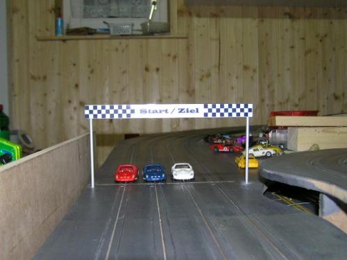

So die Lichtbrücke ist fertig.
[attachment=9731Tongue1210021.JPG]
Übrigens das mit dem Grip hat sich schon sehr sehr verbessert. Macht richtig Spass zu fahren.
Mathias
