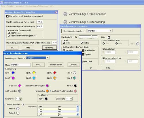

ich bin jetzt alle möglichen Zeitmessung-software am ausprobieren. Slotman gefällt mir eigentlich ganz gut, ich habe nur ein Problem mit den Bahnfarben. Meine Bahn hat ja rot-weiß-blau-gelb, slotman jedoch rot-grün-blau-gelb.
Ich verwechsel oft mal grün und blau, deswegen habe ich mich für weiß entschieden. Bei den Amis ist das ja auch die Standardbelegung. Bei allen anderen Programmen konnte ich die Bahnfarben selber einstellen, nur bei Slotman habe ich das nicht gefunden. Geht das? (Hoffentlich) und wenn ja, wie?

ich kann Dich beruhigen. Das Einstellen der Bahnfarben ist möglich! <img src='http://www.h0slot.de/public/style_emoticons/<#EMO_DIR#>/wink.png' class='bbc_emoticon' alt='Wink' />
Allerdings kannst Du Slotman nur so konfigurieren, das die Farben sich auf alle gespeicherte Bahnen auswirken.
Eine individuelle Anpassung für jede Bahn ist nicht möglich, bzw. ich hab es zumindest noch nicht gefunden.
Hier der erste Weg:
Datei => Voreinstellungen Streckeneditor => Darstellung => Darstellungskonfiguration.
Mit einem Klick auf die Bahnfarbe, bekommst Du eine Auswahl aller vorhandenen Farben. Siehe auch beigefügtes Bild.
Sofern eine Bahn im Streckeneditor geladen ist, sieht der Weg folgendermaßen aus:
Streckeneditor Funktionen => Darstellung => Darstellungskonfiguration

Danke für die Hilfe! Jetzt passt es, dachte mir schon, dass das geht. Hab es halt nicht gefunden.
