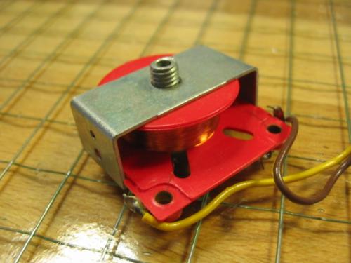

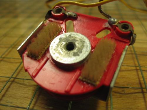

Sind das diese Bürstchen?
[attachment=7244:IMG_2987.jpg]
[attachment=7243:IMG_2986.jpg]

Exakt! Die sind es.
