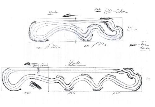

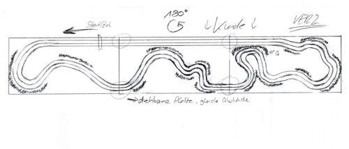

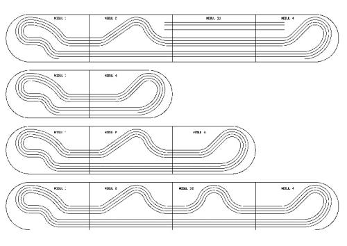

Also, ich will ja eine Bahn..... habe aber 2-3 Dinge die "speziell" sind.... zum Beispiel bin ich auf 85cm Breite fixiert und Modulbauweise, da ich eine Eventbahn im 1/32er Bereich habe [Slotfire digital], die ist 85cm Breit und 170cm je Platte lang.... also war das schon mal die erste Vorgabe... dann wollte ich noch ein Layout für was schnelles aber doch mit Kurven und so weiter, ihr kennt das ja....
Also Josef ist nicht der schnelle aber der genaue so wie das jetzt ist….. er hat wirklich bisher das ganze super geplant und durchdacht…. Denke die Bauausführung ist genauso MEGA!....

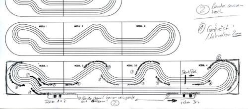

Anhängend mal MEIN Entwurf, dann sein erster Vorschlag und dann das was gebaut wird und so weiter….. und das ist schon SUPER und VARIABEL ist es auch….. also wirklich was mit „Sinn“…… Alles auf insgesamt 4 Platten in 1,49 mal 85 cm die aber bedingt tauschbar sind…….
Jetzt passt es und ich warte noch auf die letzten 1-2 Dinge betreffend der Banden [wie es am besten ist?] und Zeitmessung [Befe / Lichtbrücke und Sensoren im Holz]
Die Banden sollen aus 2mm Makrolon / transparent gemacht werden, wer hat Erfahrung mit dem einfräsen und einstecken? Hebt das? Wie dick wie tief, wie hoch…. soll die Bande sein? Immer dran denken, das muss schnell abbaubar sein 

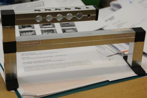

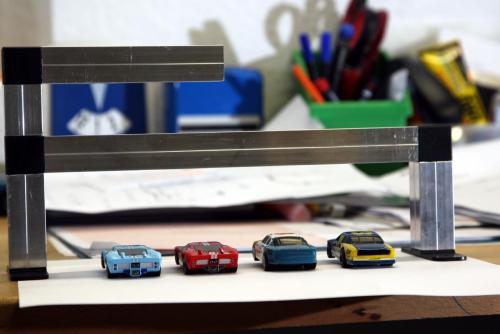

Du weisst schon, dass Tietenberg/Bepfe eine passende sehr stabile Lichtbrücke fertig anbietet?
Sie ist hier zu sehen, die Ampel, die ich da dran gebaut habe ist nicht dabei, dafür eine unter der Brücke, die habe ich entfernt, weil sie von keinem Fahrer einsehbar war: [url="http://forum.h0slot.de/forum/index.php?autocom=gallery&req=si&img=2063"]http://forum.h0slot.de/forum/index.php?aut...si&img=2063[/url]
Bei den Löchern für die Sensoren, wiederhole bitte nicht meinen Fehler und Bohre die vorgefrästen 5mm Löcher einfach in voller Länge auf. Da bleiben jetzt zwar selten aber doch immer wieder einmal Pins hängen. Lieber nur von der Unterseite so weit aufbohren, bis die Sensoren stecken bleiben.

ja Startbrücke mit LED baue ich dann selbst..... wie hoch muss die denn sein das es gut aussieht und Autos gut durchkommen.... laut Befe sind ultrahelle 5mm LED ausreichend..... das mache ich dann mit Reflektoren... dann passt das.....
Startampel will ich in ein Turm bauen aus ALU mit LED in alle 4 Himmelsrichtungen...... jetzt die Frage, wer kann mir so eine Platine machen das ich je "Signal" die 4 Leds / 10mm hell anschließen kann. Das soll dann an Befe daranpassen. Bezahle das natürlich.... sollte dann soweit fertig sein das ich nur noch die LEDs anlöten muss.......... denn es muss eh abnehmbar sein also mit Stecker....

[quote name='frogy' post='25648' date='04.11.2008 - 15:00']ja Startbrücke mit LED baue ich dann selbst..... wie hoch muss die denn sein das es gut aussieht und Autos gut durchkommen.... laut Befe sind ultrahelle 5mm LED ausreichend..... das mache ich dann mit Reflektoren... dann passt das.....
Startampel will ich in ein Turm bauen aus ALU mit LED in alle 4 Himmelsrichtungen...... jetzt die Frage, wer kann mir so eine Platine machen das ich je "Signal" die 4 Leds / 10mm hell anschließen kann. Das soll dann an Befe daranpassen. Bezahle das natürlich.... sollte dann soweit fertig sein das ich nur noch die LEDs anlöten muss.......... denn es muss eh abnehmbar sein also mit Stecker....[/quote]
Warum Lichtbrücke ? Unabhängig von der eigentlichen Zeitmessung kann ich Reflexkoppler als Sensoren auch im H0-Bereich empfehlen. Diese kommen ohne Lichtbrücke aus (Sende/Empfangs IR-Diode in einem kleinen Gehäuse) und sie sind für H0llis uneingeschränkt einsetzbar. Dann ist das gute Aussehen einer Brücke keine Frage mehr und eine kleine Startampel zu integrieren wird dann auch einfacher. Soll es zudem noch eine gut sichtbare Startampel sein, wäre der Einsatz der Mega-Startampel von "Roland H" (SRT-Technik) zu empfehlen. Die kann niemand übersehen, wenn sie richtig platziert wird.
Es gibt aber noch andere Gedanken zum thema Startampel - schreib Roland H eine PN ... bin mir sicher, das es hilfreich ist - so oder so.

P.S. Die Streckenlayouts sehen sehr interessant aus. Besonders die Möglichkeit, das Bahnlayout durch "umstecken" ändern zu können gefällt mir gut.

Lichtbrücke aus Alu ist schon gebaut, angefangen zumindest, finde das sieht gut aus und passt um meiner sonst flachen Bahn etwas zu geben. Auch die Startampel werde ich in Alu 4Kant machen, unkonventionell als 20-30cm hohen Turm mit Led s in alle 4 Richtungen je StartLED Phase... wenn ich soweit bin stelle ich mal Bilder ein.

5cm lichte Weite ab Oberkannte Platte genügen.

hier mal die Brücke, dann abnehmbar von der Bahn und mit Sub Steckern versehen..... ist PUR.... ich mag das so.... oben kommen dann 5 LED s [je 3 Stück in 8mm] der Startampel rein und 1x [also auch 3] in Orange die BLINKEN wenn Chaos gedrückt ist. Unten sind nur die 4 Slot Sensoren drin, bzw. in meinem Fall die IR-LED s..... mehr kommt.
Thorsten

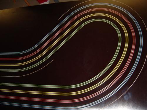

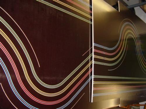

UPDATE vom JOGOOOO... ah meiner Bahn...
Zitat Jogo.... "Servus Thorsten!
So, gerade noch rechtzeitig vor Weihnachten mit den Grobarbeiten fertig
geworden.
Nun werden die Slots von Hand geschliffen, die Kanten leicht gebrochen, die
Fahrdrahtenden bei den Plattenstößen nochmals verklebt und die
Bahnstromversorgung gelötet. Verpackung bauen ist dann die Schlußarbeit.
Ich kann Dir schon verraten dass die Bahn sehr schön geworden ist. Das
Layout schaut in Natura noch spektakulärer aus. Vor allem Kannst Du 3 4,5
oder 6 Meter Strecke für die Events aufbauen. Ich bin schon mal auf Deinen
Unterbau (den von der Bahn natürlich) gespannt."
MEGAAAAAAA
Thorsten
.jpg   DSC04806.JPG (Größe: 37,88 KB / Downloads: 124)

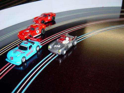

ja auch die mit Magnet :-) / Habe mir BSRT G-Jet gegönnt... leider fehlt noch 1ner..... wer kann weiterhelfen?
Thorsten

der G-Jet ist ohne Haftmagnete, fährt unwesentlich anders als die Chevrons, die Du bei mir kennen gelernt hast. Feine Teile bin gestern wieder begeistert fast eine h mit denen über die Bahn gebrettert.
War mir klar, dass Du da keine Reaktion aus dem Forum bekommen hast. Ich kenne nur 2, die diese Ihr eigen nennen.
Deine Tomy SG+ sind aber mit Haftmagneten, mit denen kannst dann echt Speed fahren.
Ist aber schon toll was der Josef da wieder aus Deinem groben Entwurf frästechnisch umgesetzt hat. Habe gestern mit ihm telefoniert, sie ist für meine Begriffe schon fast fertig.
Da bekommst eine preiswerte, nicht billig gemachte, Bahn die absolut eventtauglich ist, wenn Du einen entsprechenden stabilen Unterbau vorsiehst, aber das Problem ist Dir ja von Deiner Slotfire bekannt. Der Unterbau macht sie eventtauglich, eine JOGO Bahn per se ist das schon, aber eben nicht auf einem wackeligen Biertisch. Wer glaubt die Platten auf so einem aufstellen zu können ruiniert sich die schnellstens an den Modulkanten.
Das Layout ist auch beliebig durch anderes Zusammensetzen der Module x-fach veränderbar und wenn Du dann noch in 2 Richtungen fahren kannst, das denke ich im Moment bei mir an, bleiben keine Wünsche offen.

Ja die der Haftmagnete entledigten Autos, mit den 10 - 20 g Restdownforce von den Motormagneten machen fürwahr am meisten Spaß auf meiner Bahn gefolgt von den Nichtmagnetern. Für die Magneter ist die einfach zu klein und verwinkelt, da wird man nach einer halben Stunde Fahrt mit denen verrückt. Aber auf der großen Bahn vom Thorsten, wo die echt Auslauf haben, könnte ich mir gut vorstellen, dass da Tyco 440-2 F1 Renner, die Tomy SRT/TT/SG+ gut aufgehoben sind. Da würde ich auch ein paar Storms drauf laufen lassen.......können wir ja dann testen mit meinen, die allerdings ohne Hafties daher kommen.
Dafür dürften die T-Jets/evtl. sogar AFX etc. etwas jämmerlich darauf aussehen, bzw. daher kommen, die verhungern auf der 6m Geraden förmlich, zumindest die nach Forenmeisterschaftsreglement.

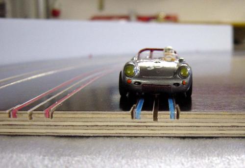

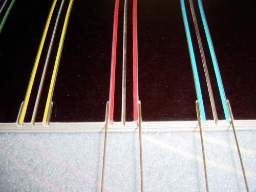

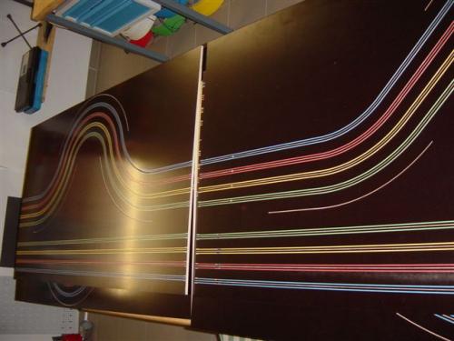

Hallo @ all
update vom JOGO.... siehe Bilder....
Thorsten
So der Rest....
ES WIRD WAS :-)
Thorsten
