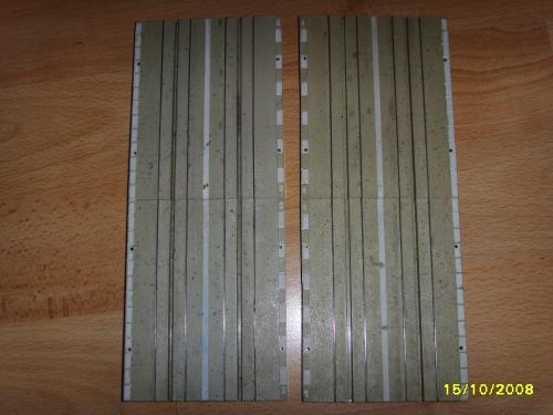

So gestern hatte ich meine ersten Schienen bekommen, grosse Freude in mir.
Und gleich ein paar Fragen.
Bauen möchte ich mir ein 4Spurige Bahn, Platz so 4,5x2.

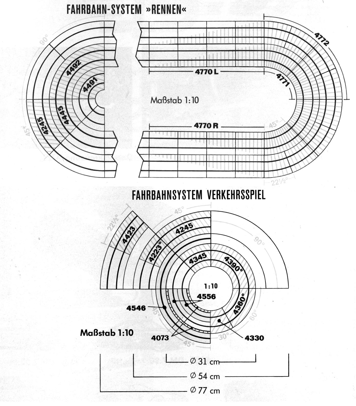

1. Jetzt habe ich einige Unterschiedliche Radien finde aber keine 2 passende, so das ich 4 Spuren im Bogen machen kann. Welche Radien oder welche Schienennummern kann man nebeneinander laufen lassen??
2. habeb ich folgende Schiene 4770 steht auf der Rückseite, das Blastigteil ist zweigeteilt der Leiter aber in einen durchgehend und am Rand stehen die Zahlen 1 und bei der anderen 2??
[attachment=5560:SSL20744.JPG]

1. Die Schiene die du da hast sind die für die Steilkurven.
Um eine 4 Spurige Steilkurve zu bauen brauchst du die 4771 ( Innen ) und 4772 ( außen ).
2. Um "normale" kurven 4-Spurig zu gestalten kann man verschiedene Varianten nehmen, die günstigste wäre die mit 4492 innen und 4245 außen.

Steilkurvenauffahrt AHA. Bedeutet das 1 auffahrt 2 abfahrt.
OK 4771 habe ich jetzt schon 2x, sind 4772 interessant2x.

Hier siehst du du Fallerkurvengeometrie:
[Bild: FallerKurvengeometrie.JPG]

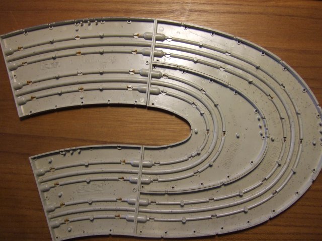

Dazu kommt noch die unten abgebildete Spitzkehre.
Damit kannst du dann u.A. so Sachen machen wie dies hier:
[Bild: ParallelKurve4423.JPG]
(Bitte nicht am Bild von unten stören <img src='http://www.h0slot.de/public/style_emoticons/<#EMO_DIR#>/smile.png' class='bbc_emoticon' alt='Smile' /> )
In zweispuriger Ausführung ist das Fallersystem mit 6 verschiedenen zweispurigen und 3 einspurigen Kurvenradien unschlagbar. Das relativiert sich allerdings, wenn du vierspurig fahren möchtest. Da reduziert sich das Ganze auf nur noch 2 verschiedene Kurvenpaare, wobei eins ziemlich umstritten, weil sehr eng ist. Das haben die anderen Systeme dann auch oder mittlerweile sogar besser mit 3 Kurvenpaarungen.

Hier wird dir geholfen! Da mit der Steilwandkurve und 4 Spuren muss man nur aufpassen, bei der engen, da es da auch ein Modell gab bei denen die äüßeren eine andere Verwindung zeigten. Wie schon erkannt bedeuten die Zahlen Auf- und Abfahrt oder einfach rechts und links mit den Zahen in die Mitte. Eigentlich standen in den alten Formen auf der Unterseite der Kurven auch 1 und 2, was anzeigen sollte, welche verwundenen Geraden an das Ende gehörte, aber die Unterseitenfräsungen sind bei manchen Formen verschwunden. Da hatten wir auch mal enen thread [url="http://forum.h0slot.de/forum/index.php?showtopic=2568"]http://forum.h0slot.de/forum/index.php?showtopic=2568[/url]
Die Zufahrten waren anfänglich aus vier Teilen zusammen je 40cm, was Faller dann mit besagter spezieller Kurvenverwindung dann halbieren konnte. Das wurde aber nich beibehalten, später hatten die Zufahrten dann nur noch 20 cm aber die Kurventeile waren wider identisch. Zum Schluß waren die Zufahrten bedruckte Flexischienen, nur hätte man den Verantwortlichen vorher sagen sollen daß die Flexischien zwar tolle Wölbungen machen, sich aber schlecht verwinden.
Die Auffahten wurden anfänglich einzeln verkauft und auch die zwei veschiedenen Steilwandradien ohne die Auffahrten. Später gab es diverse Sets, was dazu führt, daß immer von verschiedenen Bestellnummern die Rede ist, auch wenn die selbe Nummer unter den Schinen steht. Gerade wenn du für Mehrspur auf der Suche nach passenden Schienen bist, lad dir die Datei " Faller_Fahrbahnen.xls " (thread oben) herunter, da siehst du welche Schiene in welchem Set noch drin war.
Ganz toll wie schnell du mit Übersichtsbild versorgt wurdest, achte besonders darauf, daß es da Doppelspurradien gibt zwischen denen Einzelspuren passen, das war u.a. für die Abzweigungen der Stadtbahn. ob nun die 4491 so gut in die 4492/2x4445 passt lassen wir dem verwender offen, bei mir gab es da immer ein paar millimeter Luft, aber es geht.

Zwischenzeitlich habe ich 3 Steilkurven, alle gleicher Radius, und bei einer ist es so das die Aussenteile der Steilkurve ebenfalls mit 1 und 2 bedruckt ist sowie diese ebenfalls etwas abflachen.
Die 180° Kehre passt demnach nirgens hinein, richtig?
