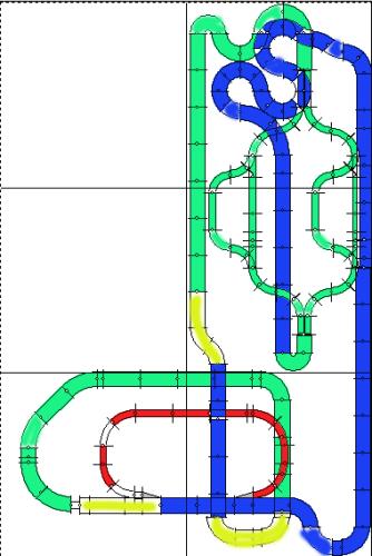

Die Boxengasse mit 2 Spuren hat ein Prinzip-Problem, entweder beide fahren gleichzeitig in die Boxengasse oder du riskierst einen Crash wenn die eine Spur die andere kreuzt. Deswegen habe ich ja die 2-Boxengassen-Technik gewählt ;-)
[attachment=5399:Streckenverlauf.jpg]
