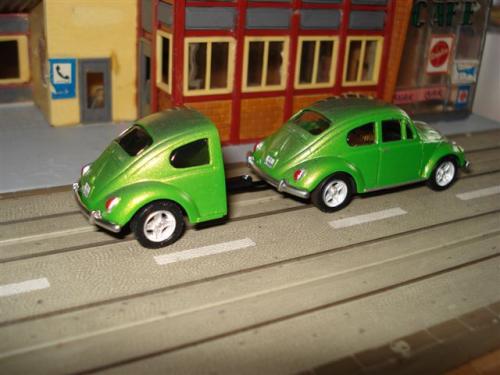

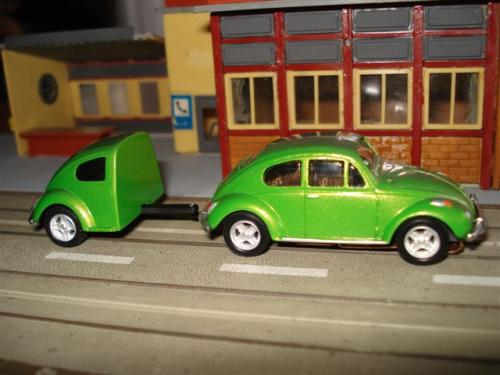

ich hatte seit längerem den Gedanken, aus einen Käfer einen Anhänger zu bauen. Kurzerhand hab ich mal einen zersägt und einen halben Käfer gebaut. Sieht ganz lustig aus und hat vom Zeitaufwand nicht lange gedauert.
Also ran an die halben Sachen!
Harald

Was mich aber interessieren würde, gut ich werde es ja mal real beguggen können, wäre das Anhängerfahrwerk.
Dein Fritz
Vielen Dank Jungs,
das Anhängerfahrwerk war wirklich in 5-10 Minuten gebaut und das mit wenig finanziellen Aufwand.
Plastikplatte ausschneiden, zwei kleine Messingrohre mit Innendurchmesser 1,6 mm absägen, Umpfi-Achse 1,6 mm x 23 mm reinstecken, mit Bodenplatte verkleben, Anhängerdeisel ankleben, 1 mm Loch bohren, lackieren, Fertig.
Da lassen sich wrklich schöne Anhänger bauen.
Es gibt auch wirklich viele halbe Autos in 1:1, die als Anhänger genutzt werden. Beim überholen auf der Autobahn ist das bestimmt lustig.
Harald
