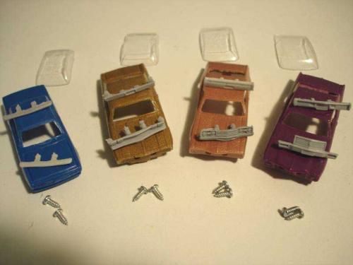

gestern Nacht habe ich an der Bucht gefischt und tatsächlich etwas gehoben. Die Rede ist von einem Satz MEV "Blem" Kits, die - laut Mike Vitale - nur kleine Farbvariationen und Abweichungen zu den Produktionsbodies haben.
Nun kommen diese Bodies als Kits mit Scheiben und grauen Stoßstangen.
Meine Frage: Weiß jemand wie man diese Stoßstangen mit "Chrom" beschichtet, oder ist der einzige Weg "bemalen" mit Revell "1" o.ä. Farbgebungen ?
