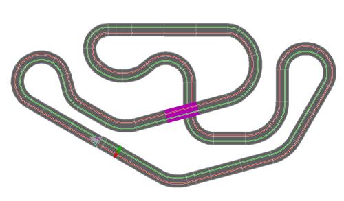

Irgendwie bin ich mit meinem Circuit de Camargue einfach nicht recht glücklich. Ich weiss nicht mal recht, warum - es ist einfach so.
Ich habe daher mit verschiedenen Ideen rumgespielt und bin hierauf:
[attachment=3139:circuit.jpg]
gekommen.
Was haltet Ihr davon?
Danke und Gruss
Stephan
sieht schnell und flüssig aus...macht bestimmt Spaß.
Mit welchen Chassis willst du hauptsächlich fahren???
Viele Grüsse
Hallo Stephan,
ich finde das Layout wirklich recht gelungen! Die Einschränkung "recht" habe ich ausschließlich deshalb vergeben, da ich persönlich versuchen würde, eine den räumlichen Gegebenheiten entsprechend möglichst lange Gerade einzubauen (aber alles kann man eben nicht haben...).
Ansonsten: Echt spannend!
Ach ja: Die Überfahrt würde ich hinsichtlich einfacher Einsetzerei so bauen, daß die Gerade unter der Brücke durch führt - obwohl: Bei nur 2 Spuren ist dieser Gesichtspunkt eigentlich zu vernachlässigen und die schönere Optik einer geraden Brücke wohl zu bevorzugen...
Wie auch immer: Viel Spaß beim Neubau wünscht Dir
Claus

Euch beiden erstmal danke!

Hauptsächlich wohl Starkmagneter (Tomy/Tyco/G+Plus)
Gelegentlich Magnatraction/AW
Künftig hoffentlich auch mal TJET
[quote name='Claus' post='17583' date='05.09.2007 - 14:11']da ich persönlich versuchen würde, eine den räumlichen Gegebenheiten entsprechend möglichst lange Gerade einzubauen (aber alles kann man eben nicht haben...).[/quote]
Stimmt, deshalb bin ich auf die Long Beach-ähnliche "krumme Gerade" gekommen - ach wie gerne besässe ich 4 grosse 4423er Kurven dafür.... [Bild: closedeyes.gif] [Bild: closedeyes.gif]
[quote name='Claus' post='17583' date='05.09.2007 - 14:11']Ach ja: Die Überfahrt würde ich hinsichtlich einfacher Einsetzerei so bauen, daß die Gerade unter der Brücke durch führt - obwohl: Bei nur 2 Spuren ist dieser Gesichtspunkt eigentlich zu vernachlässigen und die schönere Optik einer geraden Brücke wohl zu bevorzugen...[/quote]
Da pflichte ich Dir bei - ich werde beides probieren, favorisiere derzeit aber die gerade Brücke - da wir i.R. zu zweit Fahren wäre eh einer an der einen Längsseite, der andere an der anderen postiert, da müsst's gehen.
Vielen Dank - mal schauen, vielleicht kommen noch andere interessante Inputs
Stephan
Moin Stephan,
wenn Du mit schnellen Magnetern fahren willst, stimme ich Claus unbedingt zu - eine lange Gerade vorsehen! Und möglichst mit zwei, drei weiten Kurven planen (größtmöglichen Radiuns verwenden). So machen die Dinger am meisten Spaß - flüssiges, rhythmisches Fahren mit Drifts sind dann möglich.
Von einer Überführung würde ich eher abraten, es sei denn, Du planst die Steigung dazu sehr weiträumig, um das Knicken der Schienen zu minimieren. Alles andere führt zu Störungen und Katapulteffekten. Sehr schön finde ich den unteren Teil, die drei durch zwei weite Kurven verbundenen Geraden. Das kommt beim Fahren gut und ist schwierig zu beherrschen, da es einen sensiblen Daumen erfordert, schnell und abflugfrei die Passage zu bewältigen.
Gruß, Frank!
[quote name='szeidler' post='17578' date='05.09.2007 - 10:06']Was haltet Ihr davon?[/quote]Hallo Stephan,
der Entwurf gefällt mir, weil er so wenig "rechteckig" ist.
Eine Überführung hat bestimmt seinen Reiz, aber muss wie Frank schon sagt, sorgfältig aufgebaut werden. Allerdings brauchst du in der Regel keinen Spurausgleich z.B. durch die Acht.
Auch deine Idee, das Fehlen einer langen Geraden durch weite 4423er auszugleichen, finde ich sehr gut. Eventuell können die Magneter die prima meistern.
michael o.

[quote name='mos' post='17590' date='05.09.2007 - 19:22']Möglicherweise komme ich zwischen den Jahren in die Nähe von Winterthur und könnte vier 4423er mitbringen <img src='http://www.h0slot.de/public/style_emoticons/<#EMO_DIR#>/smile.png' class='bbc_emoticon' alt='Smile' />.[/quote]
Herzlichen Dank für das Angebot; da wäre ich höchst interessiert dran - evtl. ist auch die Slotmania ein Thema, werde Dich Mitte Oktober mal per PN kontaktieren.
