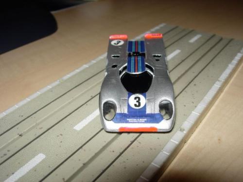

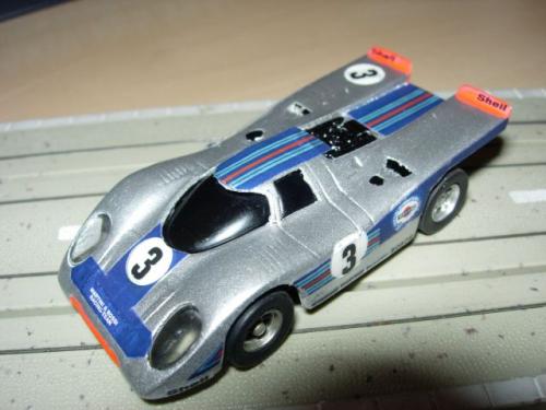

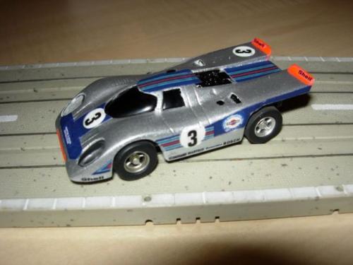

Nach meinen Decals für Selbstklebe-Etiketten habe ich begonnen, mit Transparent-Etiketten für Laserdrucker zu experimentieren.
Folgendes ist dabei herausgekommen:
[attachment=2225Big GrinSCN1957.jpg] [attachment=2226Big GrinSCN1958.jpg] [attachment=2227Big GrinSCN1962.jpg]
[Bild: star_smile.gif] Überrascht bin ich von der grossen erreichbaren Detailgenauigkeit bei den Werbeaufschriften (z.B. die seitlichen am unteren Rand der Karosserie)
[Bild: star_smile.gif] Die Aufkleber lassen sich wesentlich besser aus Transparentetiketten ausschneiden als aus herkömmlichen
[Bild: star_blank_exp.gif] Auf farbigem Grund ist der Transparente Etikettenfilm kaum oder gar nicht erkennbar, auf weissem Untergrund jedoch recht deutlich
[Bild: star_frown.gif] Meine Idee, Dekostreifen in Standardlänge zu drucken und am Fahrzeug zu kürzen hat sich nicht bewährt, da sie sich nicht schneiden lassen, ohne dass der Aufdruck abblättert - daher der Überstand am hinteren Dachende und am Heck. Diese Aufkleber sind schon wieder weg - werde am Montag neue, genau abgemessene drucken müssen
[Bild: star_frown.gif] [Bild: star_frown.gif] Meine Verarbeitungsqualität muss sich noch stark verbessern.... [Bild: secret.gif]
Trotzdem gefällt mir mein erster selbst umlackierter Deckel ausgezeichnet *Freu*
Frage: Kann ich den jetzt einfach (natürlich nach entfernen der Scheiben- und Scheinwerfereinsätze) mit Klarlack fixieren oder soll ich das besser bleiben lassen?
Ein Grusch aus der Schweyz
Stephan

Hallo ebi - danke für das Kompliment
Das sind keine Schiebebilder, sonder Ausdrucke auf Klarsichtetiketten von Avery/Zweckform. Habe das auf irgend einer amerikanischen Webseite unter Tipps & Tricks gefunden. Das Einweichen wäre aber trotzdem mal noch einen Versuch wert...
Nahmt Stephan,
...sorry, hatte ich nich geblickt, das die Klarsichtkleber keine
Wasserschiebebilder sind.
Leg die bloß nicht in Wasser ein!!! Wahrscheinlich Farbe weg und
Kleber ab...
Meine Tips bezogen sich auf Wasserschiebebilder!!!
Auch mit Klarlack drüber wirst Du wahrscheinlich nicht glücklich!!!
Gruß, Ebi
