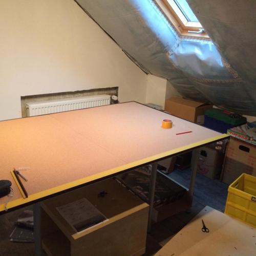

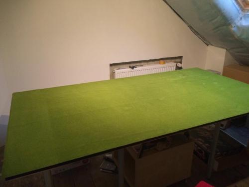

so, nach dem ganzen Stress zum Jahresende habe ich nun endlich mal wieder Zeit für mein Hobby!
Ich habe die Holzplatte mit Kork und einer NOCH-Grasmatte belegt, insgesamt so Hoch wie die Bahn um diese später einzulassen. Zu Weihnachten gab es endlich die restliche Elektronik um "professionell" zu werden Wink
