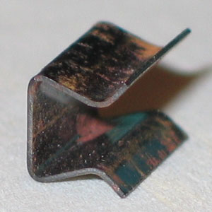

da kannst du ganz einfache Metallklammern aus dem Automotive Sektor nehmen. Geh mal mit so einer zu einem Autozubehörhandel (Stahlgruber, wenn es den in HH gibt) oder in deine Autowerkstatt.
Die sind in Autos zu 100erten verbaut, sehen etwas anders aus aber erfüllen denselben Zweck.
Dann gibt es noch diese Klammern von MM, um ausgerissene Schienen weiterverwenden zu können.
Ob die gehen weiss ich nicht aber Frank (Gilberth B.) hat da von mir einige bekommen, der müsste es dir sagen können, ob die gehen.
sehen so aus: [attachment=1885:attachment]

Die Teile die Du meinst aus dem Autobereich haben alle einen fiesen Wiederhaken. Damit lässt sich zwar eine recht gute Verbindung schaffen, aber entfernen ist echt übel.
Das gilt übrigens für die meisten dieser Klammern.

PS: Fritz, kannst Du das Bild bitte nochmal einstellen. Ich kenne die Teile von MM nicht und auf dem Bild (9 x 9 Pixel <img src='http://www.h0slot.de/public/style_emoticons/<#EMO_DIR#>/biggrin.png' class='bbc_emoticon' alt='  ' /> ) ist leider nix zu erkennen. Danke!

kann dir leider keine besseren PIX bieten. Vielleicht kann Frank da ein Foto machen, meines war von der MM Site geklaut. Kuckst du hier unter parts and accesories [url="http://www.modelmho.com/index.html"][url="http://www.modelmho.com/index.html"] <a href="http://www.modelmho.com/index.html" target="_blank">http://www.modelmho.com/index.html[/url][/url]</a>
Wenn dich die Widerhaken stören, die sind ja manchmal recht angebracht, biege sie weg, zwick sie ab, feile sie entsprechend unscharf, dass die sich nicht mehr einschneiden können.

Sonst fällt mir da nur eine Selbsthilfe ein. Nimm ein dünnes Messingröhrchen aus dem Baumarkt, schneide kurze Stücke ab und mach einen Längsschnitt rein, ein wenig zurechtgefeilt könnte auch funktionieren. <img src='http://www.h0slot.de/public/style_emoticons/<#EMO_DIR#>/tongue.png' class='bbc_emoticon' alt='  ' />
