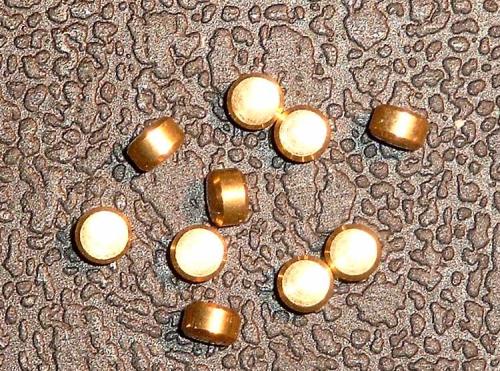

Letzt habe ich einen MT erstanden, der relativ schwerfällig lief.
Ich habe ihn auseinandergebaut und festgestellt, dass statt normaler MT-Kohlen welche aus Messing oder einem Metall ähnlicher Härte verbaut waren. Diese Kohlen hatten schon zu Abrieb an den Ankerkontakten geführt. Weiß jemand wo solche Messingbürsten normalerweise eingesetzt werden?

Hallo!
Habe noch ein Foto der "Kohlen" angefügt. Waren bei H0-Bastelteilen dabei.
Werner
Moin Werner [Bild: hi.gif],
kann es sein das dir da jemand Müll verkauft hat? So in der Hoffnung: "Bis der das merkt, hat der sich den Anker kaputtgefahren!".
Die Dinger sehen auf dem Foto aus, als wenn die absichtlich zu diesem Zweck gedreht, gestanzt oder wer weiss gemacht worden sind.
Wer sich mit der Materie noch nicht auskennt, wird auf Grund der schlechten Laufeigenschaften zwar fluchen, wird aber nicht so schnell rauskriegen was der Grund ist. Anschließend ist das Teil kaputt und kommt in die Tonne.
Ich will niemandem etwas unterstellen, aber das macht einen sehr seltsamen Eindruck auf mich.
