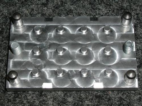

Hallöchen,

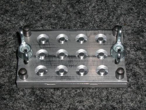

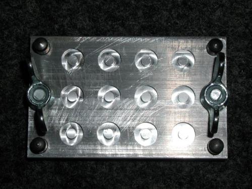

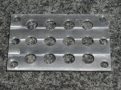

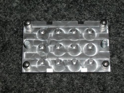

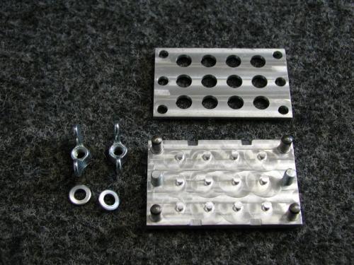

mit dem Stefan (Crazysloter) und der Claus Heupel hatte ich mal am Telefon über Gußformen für Reifen aus Metall philosophiert. Das ist jetzt schon eine ganze Weile her.
Das erste Ergebnis war eine Liste aller Reifentypen und verschiedenste philosophische Betrachtungsweisen für den Aufbau einer zweiteiligen Form.
Nach etwas Kritzelei auf Papier entstand dann bei mir folgende Form, die jetzt auf ihren ersten Einsatz wartet. Aber schon jetzt stehen auf unserer ToDo-Liste etliche Verbesserungspunkte.
1. Abgerundete Reifenflanken
2. Eingraviertes Reifenprofil
3. Eingravierte Herstellerschriftzüge
4. Kleinere Flügelmutter (M4 statt M6)
Ich mußte leider wieder mal feststellen, daß so etwas leider nicht so einfach ist, wie anfänglich gedacht. Aber es gibt ja die Möglichkeit, etwas Angefangenes weiterzuentwickeln.
Die Form ist auf 1/500tel Milimeter gefräst und dürfte ausreichend für den Eigenbedarf sein.
Eine zweiteilige Form ist sicherlich sinnvoll, da man dann auch passende Reifen für Felgen mit Innensteg erzeugen könnte.
Viele Grüsse
Grogi
Moin Chef,
hervorragend!!! Saubere Arbeit!!! Her mit den Reifen!!! [Bild: hi.gif]
Ich drück euch/Dir die Daumen für's Herstellerschriftzüge gravieren,
...weil das wünsch ich mir auch ganz doll!
Viele Grüße, Ebi
Wow Grogi! [Bild: good.gif]
Da packt mich glatt der Neid. Ich pople immer die Reifen mühsam aus meiner einteiligen Form. <img src='http://www.h0slot.de/public/style_emoticons/<#EMO_DIR#>/dry.png' class='bbc_emoticon' alt='<_<' />
Auch hohe Reifenprofile sind bei so einer zwieteiligen Form ganz einfach zu entformen. Wenn sauber gefräst wird, sind die Reifen zentrisch. Ich hatte auch immer an so was gedacht, kenne aber keinen, der mir so was nebenher machen kann. Denn offiziell fertigen lassen kann man sich so was kaum, das wird zu teuer.
CU
Stefan <img src='http://www.h0slot.de/public/style_emoticons/<#EMO_DIR#>/smile.png' class='bbc_emoticon' alt='Smile' />
Huuuiii Daniel,
schick, schick, schick... tolle Arbeit!!! Bin ganz angetan
und möchte mich Ebi anschließen: Ich wäre ebenfalls
seeehr an Reifen mit Herstellerschriftzügen interessiert.
Gruß, Andreas
Klasse Idee - dadrauf wäre ich nicht gekommen. Ich vermute mal, dass du damit Silikonreifen produzierst?! Was für einen Silikon verwendest du für die Reifen?
Das wäre ne gute Möglichkeit für mich, C160-Reifen zu reproduzieren... [Bild: secret.gif]
Hi Grogi,
ich bin immer wieder davon beeindruckt, was mit den richtigen Werkzeugen gemacht werden kann.
Das interessiert mich und vielleicht finedn wir an diesem WE zeit uns im Forum-Chat zu treffen zwecks ein bissle plaudern.
Manfred

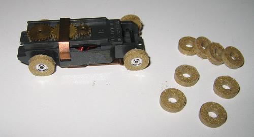

Moins,

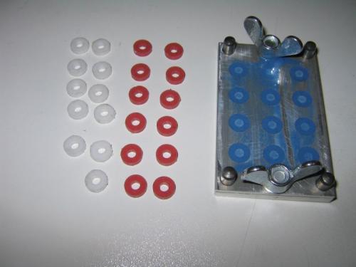

nachdem ich mir vom CrazySloter erstmal Silikon zum Testen geschnorrt habe, hier das Ergebnis.
Direkt nach dem weissen Versuch habe ich mal "Rot" und "Blau" untergemischt.
Fazit: Funktioniert bestens.
Viele Grüsse
Grogi
Woooooow Daniel [Bild: yahoo.gif]
ich bin schwer beeindruckt [Bild: good.gif] [Bild: good.gif] Leider fehlen mir die Kenntnisse so eine Form herzustellen [Bild: diablo.gif] Eine wirklich bltzsaubere Arbeit von Dir.
Walter
Moins,
was man nicht so alles ins Silikon mischen kann - unglaublich
Sogar goldenes Flitterzeugs funktioniert.
Viele Grüsse
Daniel
[quote name='Grogi' post='12544' date='26.10.2006 - 22:40']Moins,
Viele Grüsse
Daniel[/quote]
Hurra <img src='http://www.h0slot.de/public/style_emoticons/<#EMO_DIR#>/laugh.png' class='bbc_emoticon' alt=':lol:' />
jetzt brechen beim Slotten"Goldene Zeiten" an [Bild: yahoo.gif] [Bild: yahoo.gif] [Bild: yahoo.gif]
Hallo @ll
Jetzt fehlt nur noch der Golden Rolls roys <img src='http://www.h0slot.de/public/style_emoticons/<#EMO_DIR#>/smile.png' class='bbc_emoticon' alt='Smile' /> und Elvis
Schöne grüße
lothar
Tach,
andere hängen sich sowas um den Hals und sagen das wäre "echt" =;c)
Ich bin von der Form schwer beeindruckt. Muss das mal durchdenken. Habe in der Verwandschaft jemanden, der das Gravieren mal profimäßig gelernt hat. So'n Herstellerschriftzug wäre einfach zu cool!
Uwe
