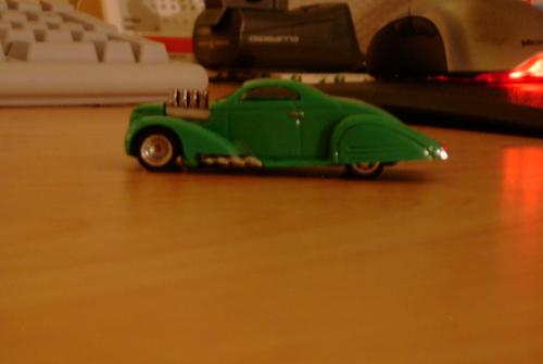

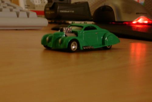

So, nu isses passiert: Mein erster Crazyslotter-Kit ist vollendet!!! [Bild: ninja.gif] Ich habe trotz meiner generellen Aversion gegen separate Vorderachsen den SWOOPER gleich gestern noch fertig gebaut:
[Bild: sg_swooper_03.jpg]
[Bild: sg_swooper_05.jpg]
Stefan, das haste fein gemacht, drum wirst Du auch nicht ausgelacht! Danke!!!<img src='http://www.h0slot.de/public/style_emoticons/<#EMO_DIR#>/tongue.png' class='bbc_emoticon' alt='Tongue' />

[quote name='Claus' post='10969' date='29.08.2006 - 11:06']So, nu isses passiert: Mein erster Crazyslotter-Kit ist vollendet!!! [Bild: ninja.gif] Ich habe trotz meiner generellen Aversion gegen separate Vorderachsen den SWOOPER gleich gestern noch fertig gebaut:
CU,
Claus[/quote]
