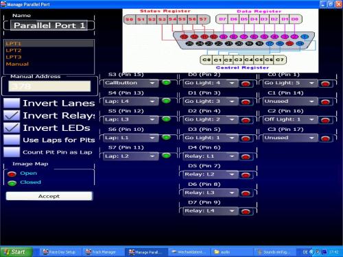

Zuerst habe ich natürlich den Parallelport eingestellt. Da muss man, je nach Bauart der Zeitmessung, die LEDs und die Relais invertieren, d.h. sie reagieren andersrum (öffnen anstatt schließen).

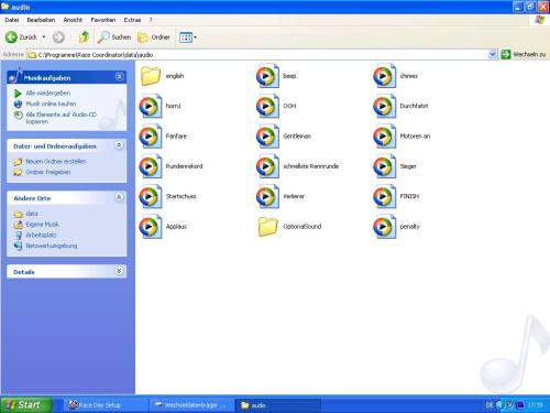

Dann habe ich meine gewünschten Sounds in die Datei Programme-RaceCoordinator-data-audio geladen.

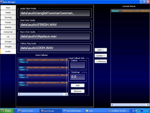

Im Race Manager habe ich die Sounds wie folgt verändert:
Heat Over Audio - da kam mein lauter FINISH-Ruf rein
Race Over Audio - da zeigt ein Applaus an, dass das komplette Rennen zuende ist
Yellow Flag Audio - ein OOH zeigt die Unterbrechung an, wenn ich die Chaostaste drücken muss.
Bei den Heat Callouts habe ich alles was mir zu viel war einfach gelöscht (Sound anklicken und dann remove). Da kann man auch eigene Sounds einfügen, dazu erst die Sounddatei angeben, und dann die gewünschte Zeit (vom Rennende her gerechnet), dann add.
Leider weiß ich noch nicht, wie man den Sound der kompletten Startsequenz ändert. Das ist eine Abfolge von mehreren Sounds (Audio Start Prefix), da höre ich im Moment noch die nette Dame auf Englisch quasseln.

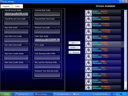

Dann noch zu den Fahrern:
Da habe ich auch nur wenige Sounds gesetzt.
Einmal für den Rundenrekord, und dann noch ein OHH für den Frühstart, wenn das erklingt hat man eine Stromunterbrechung von 3 Sekunden (die stelle ich im Race Manager unter Scoring ein).

Dafür habe ich den Ordner "RaceCoordinator-data-audio-english-man" aufgerufen. Die Sounds man_0 bis man_5 habe ich sicherheitshalber umbenannt in man_0a bis man_5a.
Dann habe ich meine gewünschten Sounddateien in den Ordner "RaceCoordinator-data-audio-english-man" kopiert.
"Gentlemenstartyourengines" wurde in man_5 umbenannt
der Motorensound wurde man_2 genannt
der Startschuss heißt jetzt man_0
man_1, man_3 und man_4 habe ich einfach weggelassen.
Dann noch mal in den Race Manager (Race Setup - Expert Race Setup), dort unter audio und dann "Audio Start Prefix" doppelt angeklickt.
Jetzt muss man ein neues Ziel eingeben.
Das neue Ziel ist im Ordner "RaceCoordinator-data-audio-english-man" die Datei man_5. Doppelklick darauf.
Im Race Manager wieder auf Update, und schon läuft die Sache wie gewünscht.

Leider habe ich hier keinen Dead Strip. Ich gehe davon aus, dass du die Anschlüsse an den Parallelport des Rechners geführt hast. Wahrscheinlich Spur 1 - Pin 10 und Spur 2 - Pin 11 und Masse an Pin 25.
Dann musst du im RaceCoordinator bei
Track Setup
Expert Track Setup
den Parallelport und dann Configure anklicken. Dort machst du alles auf unused, nur bei Pin 10 und Pin 11 gehst du auf LAP 1 und LAP 2. Das ganze bestätigen mit Accept, das Fenster schließen, und dann noch einmal bestätigen mit Update. Dann sollte es eigentlich funktionieren. Wenn nicht - keine Ahnung.
