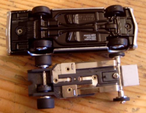

da ich wie ihr wißt ein herz für US-Cars habe wollte ich einige Johnny Lightning und Hot Wheels Modelle als abguß auf die Piste bringen.Leider scheiterte dies meist im vorfeld an dem viel zu großen Radstand der Autos.
Frei nach dem Motto wo ein wille ist ist auch ein weg bastelte ich mir eine Chassisverlängerung die ohne das orginal chassis in irgendeiner weise zu beschädigen montiert werden kann.
Ich weiß wohl das das spezialitychassis einen ähnlich großen radstand hat aber das ist ja nicht einfach und schon gar nicht in größeren mengen zu bekommen.Außerdem kann ich so das chassis auf die erforderliche länge einstellen.Erste fahrversuche auf einer kleinen tyco piste und heute auf der fallerbahn waren durchaus positiv.
Was haltet ihr davon?
es grüßt der camaromax
