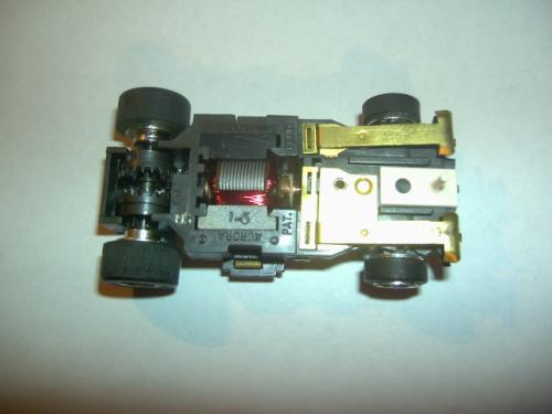

Das gesuchte Chassis liegt unter einem Truck und hat eine Ähnlichkeit mit der Carrera Servo 160. Je nachdem wie die Polung anliegt, lenken die Vorderräder links oder rechts ein. Der Leitkiel kann hinten an der Zugmaschine angebracht werden, nicht vorne. Der Verdächtige trägt auch den amerikanischen Namen Aurora Speedster.
Frage an unsere Zuseher: Wer kennt dieses Chassis oder weiss wo es sich früher aufgehalten hat. Sachdienliche Hinweise bitte an Peter Wiegehtsdir in Wien.
[quote name='JOGO' date='12.08.2005 - 19:13']Frage an unsere Zuseher: Wer kennt dieses Chassis oder weiss wo es sich früher aufgehalten hat. Sachdienliche Hinweise bitte an Peter Wiegehtsdir in Wien.
[right][post="3251"]<{POST_SNAPBACK}>[/post][/right][/quote]
Hallo "Peter",
Ich hab das jetzt nicht ganz verstanden, suchst Du den (Vor-)besitzer dieses Chassis, oder den Hersteller? Den hast Du doch eigentlich schon genannt: Aurora. Allerdings hast Du bei der Bezeichnung des Chassis einen Buchstaben vergessen: Speedsteer. Wie dieser Name ausdrückt, handelt es sich um die Servo Variante von Aurora. Leider nicht sehr erfolgreich, meist mit bekannten Karossen versehen, will die Dinger irgendwie keiner haben......
Micha
Danke Micha.
Ok, bei Speedsteer versteh ichs auch. ALso doch eine Servo.
Kann man die auf spurgebunden umbauen?
Suche nicht den vorbesitzer sondern Infos über diese Dinger.

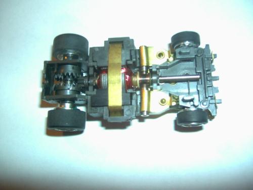

Hallo Peter!
Bei dem Chassis handelt es sich um ein Aurora Speedster/Ultra 5 .
Für Freispur - Rennbahn
Es läst sich sehr einfach Umbauen !
Die Spindel zur Lenkung entfernen , Lenkachse mit Sekundenkleber festsetzen, alten Faller AMS Führungstift ankleben !
<<< siehe Fotos >>>
Viele Grüsse aus Deutschland !
Gerd !!
[quote name='JOGO' date='13.08.2005 - 12:31']Kann man die auf spurgebunden umbauen?[/quote]
Jetzt hast du etwas Seltenes und baust es um auf Standard. <img src='http://www.h0slot.de/public/style_emoticons/<#EMO_DIR#>/blink.png' class='bbc_emoticon' alt=':blink:' /> Wärs nicht reizvoller, das Chassis so zu lassen wie es ist und zum Fahren Standard-Material zu nehmen?
Ich bin zwar kein Sammler, aber mir tut das Chassis irgendwie leid.
