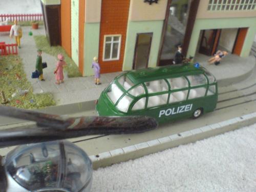

Nachdem mir kürzlich ein MM Chassis durchgebrannt ist, habe ich heute eine ganz praktikable Lösung für mich gefunden: Das "MMCC PFDE 1.0" (Model Motoring Custom Chassis Professional Deluxe 1.0".
Testweise eine TJet Ankerplatte (NOS ca. € 6.-) auf das MM Chassis montiert. Nach kurzem Einlauf läuft das sehr zufriedenstellend. Der havarierte Setra Polizeibus konnte vom Instandsetzungsbetrieb wieder freigegeben werden und das Polizeiorchester hat nur eine Probe in Stuttgart verpasst wegen der ärgerlichen Panne. Sie haben aber was draus gemacht und im Sporthotel ihre Version von Billy Jean zum Besten gegeben.
Hallo Fallerista.
Habe mit MM Chassis ähnliche Erfahrungen gemacht,habe dann aber auf Anraten von Loddar mal die Kohlen gebrutzelt und das Teil war wie ausgewechselt.Weniger Wärme,mehr Leistung und läuft sofort los.Ich war Begeistert.So eine erhebliche Verbesserung
hatte ich noch bei keinem Faller Motor.Schöner Bus übrigens.Liebe Grüsse,Jens
Hallo Jens, die Kohlen können Wunder bewirken, diese Erfahrung habe ich auch gemacht, bei einem T-jet, der einfach nicht wollte (lahm!) und immer sehr heiß wurde. Neue Kohlen: Ein Renner!
Bei den beiden Model Motoring, die ich hatte, schien das Problem eher vom Anker auszugehen, weil die eigentlich gut liefen und dann urplötzlich "abrauchten". Da war dann der orignal T-Jet Anker die Lösung.
Wenn Dir der Bus gefällt, schau Dir mal die Brekina Setra Busse an...
Christian
