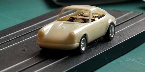

So! Ich bin ein Stückchen weiter. Smile
Gut Ding will Weile haben...
sehr schön
Jupp - sehr schön... aber leider habe ich die Vorderachse zu "hoch" gebaut: nun liegt der "Vorderwagen" so tief, dass die Schraube (die das Chassis vorne am Deckel befestigt) auf der Schiene schleift... hmpf!
Was tun? Größere Reifen vorne? Schraubenkopf abschleifen? Oder lieber gleich ein neues Chassis basteln?
Ma sehen... Smile

im normal fall kann man die vorderachslöcher gut mit Stabelit-Express verkleben und neu bohren
schraubenköpfe habe ich aber auch schon um die hälfte abgeschliffen bei tiefergelegten chassis
dann darfst Du aber Andreas damit nie bei einem lauf in die finger geraten. Der legt Dir Den dann still Wink)))
Stabelit klebt das gut und lässt sich auch gut bohren und bein ner vorderachse und öl hatte ich nie probleme so von wegen, das sich das nicht verträgt
also
alle drei löcher zukleben und danach in serienhöhe neu bohren. stabelit lässt sich gut bohren
notfalls immer wieder zukleben bis es passt
nie durchs ganze chassi bohren
immer nur eine und dann andere seite
ist mit glück im 45 min erledigt und rennt wie wild
ggf hier vorbei schicken
Andreas versuch doch mal Senkkopfholzschrauben, so in der Art wie man sie bei Klavierband verwendet. Die haben den Vorteil dass sie sie sich auch zentrieren und somit die Karosse mittig über dme Chassis sitzt.

Senkkopfschraube habe ich schon probiert, nützt in diesem Fall leider nix. Dennoch danke für den Tipp. Smile
Moin Claus,
Ich werde das mal mit dem Zukleistern probieren. Ebenfalls danke für den Tipp.
Hallo Andreas,
ich würde eine Senkkopfschraube nehmen, da den Kopf etwas abschleifen und am Leitkeil im Schraubenloch mit einem größeren Bohrer eine Senkung eindrehen.
Sieht sehr schön aus!
Harald
Hi Andy,
habe bei meinem das mittlere Achsloch des Chassies nach unten erweitert und ein Stückchen Q-Tipps Röhrchen als Achshalterung eingeklebt.
Gruß Stefan

Junxs, vielen Dank für die Tipps!!!
Q-Tipp habe ich eingebaut. Scheint so, als ob genau dieses Röhrchen das Problem ist: damit die Vorderachse die richtige Höhe hat, müsste noch ein "Bett" für den Q-Tipp in die "Chassiswanne" gefräst werden.
Hm, ermutigt von euren Vorschlägen, werde ich vor dem Zukleistern der Löcher nun doch noch einmal die Senkkopfschrauben-Senker-Bohrungs-Lösung probieren. Smile

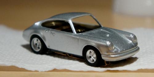

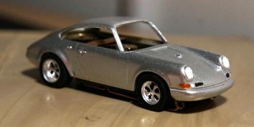

Uuund weiter geht`s... Bis Ende März muss das Teil ja fertig werden: Es soll ja seine Premiere im Wutzestall feiern! Smile
Langsam kommt Leben in das Autochen.
Ich habe auch versucht, die Fuchsfelgen zu pimpen - aber irgendwie gelingt es nicht, ihnen einen "realistischen" Touch zu verpassen... Hm, die Vincent-Füchse sind ja echt hübsch, aber irgend etwas fehlt an ihnen - oder?
Das Schraubendilemma habe ich per "Schraubenkopf-abschleif-und-Senker-Methode" in den Griff bekommen - glaube ich! Stefans Fallerbahn wird's zeigen.
Jetzt muss ich "nur" noch Decals basteln und aufbringen und irgendwie die dünnen Holme auf den Scheibeneinsatz pinseln...
