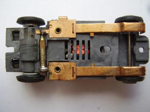

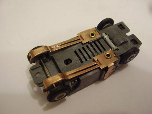

Nun geht es aber um das B1/1 Chassis wovon es 5 verschiedenen Varianten gibt (B1/1A-E), wobei eine 6te sehr Plausibel ist, mir jedoch nicht bekannt.

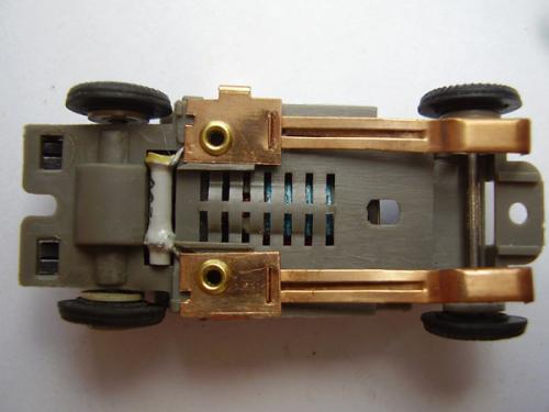

Das Größte Merkmal sind die sieben Lüftungsschlitze auf der Unterseite.
Hier ein Beispiel:
Dies ist die Variante mit 2 Gruppen schmaler, gewölbter Lüftungsschlitze.
Weitere Charakteristiken dieses Chassis sind:
  • Ein dicker grauer Keramikkkondensator auf der Unterseite
  • Zwei breite Gewichte hinten rechts und links (Ich sag immer die sehen aus wie ein Frauenschuh, meine Freundin würde mich wahrscheinlich einen Kopf kürzer machen für den Vergleich Big Grin )
  • Selbstfedernde Schleifer
  • Ein zu der Zeit neu entwickelter Blockmotor mit braunem Lagergehäuse und einer "Messingklammer"
Für das Chassis wurde ein recht weicher, homogener Kunststoff der eine dreckig grau/braune Farbe hat verwendet.

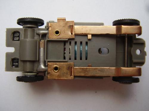

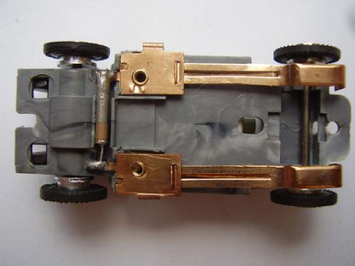

Und nun komme ich zu dem neuen Motor, den es wendern mit dem Kunststoff, oder mit der Gussform so nicht geben dürfte. Vor 4 Jahren habe ich ihn mal unter einem Kapitän in rot gesehen der 75€ kosten sollte, was mir mit knapp 17 Jahren viel zu viel war ^^
Seitdem ist dass hier der zweite mir bekannte seiner Art.....
Es ist genau genommen ein B1/1D Blockmotor. Er hat 7 breite, glatte Lüftungsschlitze und er zeigt vom Aufbau keine Abweichungen zum 1964 produzierten Blockmotor.
Jedoch ist der Kunststoff ein völlig anderer.
Der hier ist ein dunkel grauer, weiß melierter Kunststoff. Die Oberfläche ist auch nicht so glatt wie bei dem 1965 verwendeten Kunststoff sonder eher recht rau.
Hinten an der Rundung für das Ritzel ist auch ein Gussfehler wo der Kunststoff nicht weit genug in die Form geflossen ist.
Jetzt ist die große Preisfrage:
Wurde wohl eine alte Form für einen neuen Kunststoff verwendet?
Wurde 1964 schon ein Kunststoff ausprobiert der 1965 erst so verfeinert war dass er in die Serienproduktion gehen konnte? Huh

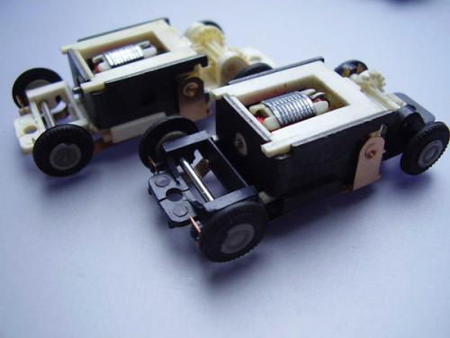

Nach dem P1 mit dem Stufengetriebe kam das P2. Schwarzer Kunststoff und Messinggetriebe.
Schleifer sind identisch zu P1 mit Spiralfedern gefedert.
Da wurde eigentlich vom Aufbau nichts geändert, nur das Getriebe. Der Kunststoff scheint mir der selbe zu sein.
Die Motorwelle ist jetzt wesentlich länger und die Messingschnecke ist aufgeschwumpft.
@Hans, der Anker scheint mir identisch zu sein, die wurden alle schnell warm.
Der Chassisaufbau vom P3 ist fast identisch zum P2.
Auf der Unterseite sind aber Führungsschlitze für die nun verbauten selbstfedernden Schleifer.
Zudem wurde nun ein neuer, grauer Kunststoff verwendet. Reagiert meine ich auch auf Kleber, wenn euch dass was sagt.

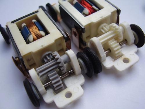

Anbei ein Bild vom Faller Stufengetriebe.
Schaut euch mal das Zwischenzahnrad an wo das Kronrad bei ist, am linken Rand von dem grauen kann man gut erkennen wie der mittlere Teil viel mehr eingeschrumpft ist als der Rand. Meine ich zumindest Wink

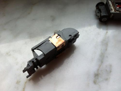

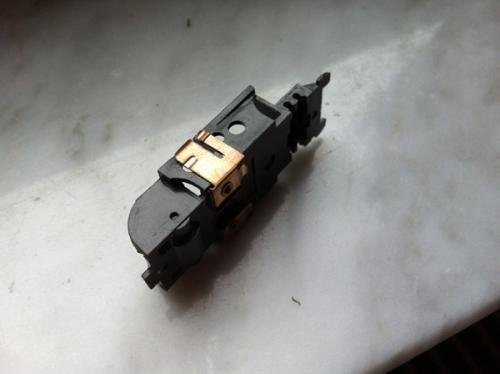

Schaut mal hier:
Das hab ich vor kurzem bekommen und mir ist nur ganz zufällig aufgefallen dass es was besonderes ist.
Auf der linken Seite ist ein Blech von einem B3/2 Motor (Breit, durchgehend), und auf der rechten Seite ist ein Blech eines B3/1 Motors(Breit, geschlitzt)
Ist aus einem "Echten" Dachbodenfund eines Nichtsammlers und er sieht auch nicht verbastelt aus.
Auch die Nieten und die Art der Nietung sieht gleich den anderen Motoren aus, weswegen ich die Echtheit nicht unbedingt anzweifel.
Nun ist es ja keine Seltenheit dass Faller auch solche Fehlproduktionen stur verkauft hat...... Dodgy
Ich frag mich dann nur immer:
Ist dass bewusst so gemacht worden, oder hat jemand zufällig ein Blech einer alten Motorserie beim Durchkehren gefunden und dieses bei der nächsten Motormontage einfach mitverbaut. Big Grin Huh
Mathis

Hallo Hans,
Danke für Deine aufmerksame Nachricht!
Den Motor habe ich zusammen mit einigen anderen von einem Holländer gekauft der die Sammlung von Willem gekauft hatte.
320€ für den Motor ist sogar "angemessen". Der letzte ist vor 4 oder 5 Jahren für 300€ als Auktion verkauft worden.
Muss mal den Screenshot suchen wann dass war.
Bisher sind mir jediglich 5 Stück davon bekannt.
Mathis
Hallo Hans, hallo Mathis,
ich hab auch noch so einen in meinem Fundus, unbespielt und wunderschön. Und ich hab einen von meinen zwei vor ein paar Jahren mal verkauft, das könnte der sein den Du meinst.
Also ich kenn jetzt eigentlich nur drei: den einen den ich verkauft habe, den den du hast Matthis und den den ich noch habe. Aber ich kann mir nicht vorstellen, dass Faller nur eine so geringe Stückzahl produziert hat, aber wo die anderen sind?????
Roland
(30-09-2015, 11:02)3teufelsrochen schrieb: Hallo Hans, hallo Mathis,
Roland
Hallo Roland,
ja genau, den V2 Motor meinte ich auch den Du vor Jahren verkauft hattest.
Also Du hattest 2 Stück, ich hab einen ganzen, und hatt auch mal einen halben (Da fehlte die Brücke und die Bleche waren abgerissen) kenne noch einen Sammler der aufjedenfall einen hat und bei noch einem anderen bin ich mir nicht ganz sicher.
Würde mal vage Schätzen dass noch weitere 2-3 Stück im Umlauf sind dessen Besitzer ich nicht kenne.
Das LKW-Chassis ist auch so ein Fall, das scheint es noch weniger zu geben.
(Ist der einzige Flachanker mit Schneckenradantrieb)
Da kenne ich nur zwei Stück.
Mathis
Hallo Mathis,
das LKW-Chassis hab ich nur mal als Bild in dem HitCar-Buch gesehen, aber sonst leider noch nirgends!!
Da wär ich auch schon scharf drauf, aber man(n) kann nicht alles haben, befürchte ich
Roland
