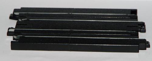

Was sollte für noch gute gebrauchte Tomy AFX Bahnteilen dann die minimale höhe der Stromleiter sein?

evtl meinst Du die stromleiter in den schienen, die bei Tomy-Schienen schon sehr minimal aus der schiene heraus stehen
bei allen h0-schienenteile die kenne, kann man die stromleiter ggf von unten durch kleine fenster weiter nach oben heraus drücken und ggf von oben wieder (in beiden fällen Umsichtig) auch nach unten herunterdrücken
Tomy-Stromleiter liegen z.B. viel viel tiefer in der schiene, als es die allermeisten Fallerschienen tun
fährt man also zu tiefe riefen in die stromleiter, fährt ein auto auf Faller-Schienen immer noch
auf Tomy-Schienen mit zu tiefen riefen in den schleifern, fahren die autos dann aber nicht mehr
ohne das je gemessen zu haben stehen wohl Tomy-Stromleiter serienmässig 1-3/10tel mm aus der schiene heraus. Fallerstromleiter aber auch schon mal 1mm, dann aber bleiben schon mal autos mit den antriebrädern in der luft hängen und drehen nur durch, wenn es nicht reine Faller-Autos sind oder t-jet

Wie der Claus schon sagte, man kann (fast) alle Stromleiter VORSICHTIG etwas "herausdrücken", damit wieder jedes Auto Kontakt hat.
Theoretisch sollten die Schleifer, Pick-up-shoes auf Verschleiß ausgelegt sein und eher(!) verschleißen als die Stromleiter in den Schinen. Übermäßiges Anschleifen oder Abschmirgeln der Schinen ist nicht zu empfehlen. WENN Beschlag bzw. eine Oxidschicht auf den Leitern ist, dann kann man entweder 1X (!) mit dem Faller-Abzieher über die Schinen gehen, dann kommen aber auch eher Riefen in das Abzieher-Blech(!) oder ein anderes, WEICHERES Material/Metall zum Abziehen, denn die Schinen sollten ja eher NICHT (so schnell) abgenutzt werden.

meine JOGO Bahn ist so konstruiert, dass der Leiter 2/10 mm übersteht, das ist ein Maß, das sich bei vielen Holzbahnen als sicher bewährt hat. Ich habe nun keine Tomy Schiene zur Hand, aber gefühlt, dürften neue fast dasselbe Maß haben.
Tyco Schienen haben einen geringeren Überstand und gehen auch. Ich habe nie selbst welche besessen, bin aber schon x Rennen darauf gefahren. Notfalls musste man die Schleifer eben etwas nervig umjustieren.

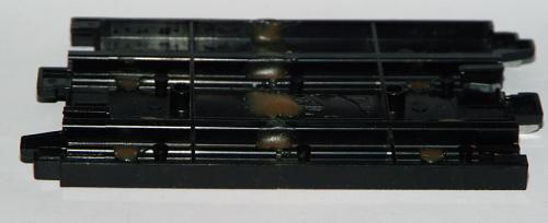

ich lege die schiene umgedreht auf ein handtuch und drücke von unten umsichtig mit einem breiten fetten schraubenzieher in die kleinen aussparungsfenster , wo man den stromleiter von unten sieht
ich mache das ohne anwärmen und mit ziemlich wenig kraft
ich will ja nur 0,1 oder 0,2mm höher heraus drücken
mal gehts butterweich
mal muss man schon drücken
je nach länge der schiene sind da verschieden viele fenster unter dem stromleiter
umsichtig von ausschnitt zu ausschnitt etwas drücken
ganz ggf später von oben wieder etwas zurück drücken
zB mit einem hardholzklotz
da ich mir öfter mal schienen auf passende länge zurecht schneide, muss ich dann die stromleiter ganz aus der schiene heraus nehmen zum zurecht sägen
in den fenstern unterhalb der schiene, sieht man dort , das da die stromleiter angestaucht, und oder leicht verbogen sind.
um die stromleiter etwas anzuheben, muss man daran nicht arbeiten, das geht normaler weise immer so
nur um die schienen passend zurecht zu sägen und um dafür die stromleiter ganz aus der schiene zu nehmen, muss man an den verdickungen in den fenstern arbeiten um diese dort wieder dünner zu schleifen
mit einem richtig spitzen diamantschleifer in allen aussparungen
danach fällt einem manchmal schon der ganze stromleiter heraus. wirklich eng im schlitz sitzen die stromleiter nicht wirklich. lassen sich hinterher gekürzt einfach wieder einkleben. so kassen sich tomx-schienen bis auf knapp 5cm auskürzen
2 oder 2,5 cm schienen wie bei Faller, ist nicht machbar

zum einkleben der stromleiter und zum verstärken der schnittstellen nehme ich 2k kleber
ich nehme dafür Stabelit Express
zurecht gesägte und auf länge gebrachte schienen mit sekundenkleber aneinander verkleben
zum verstärken und stromleiter festsetzen dann 2k-kleber
Uhu-Plus wird es auch tun, hatte aber vor 30 jahren ein viel längere aushärtzeit oder musste damals sehr hoch erwärmt werden. da schmolzen dann schon die schienen
heute gibt es Uhu-Plus schnellfest. soll in 5 minuten fest sein
