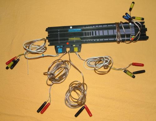

Holger beschreibt das ja sehr schön
nur
fest aufbauen muss man es deswegen nicht wirklich
ich schleppe meine bahn ja auch regelmässig mit ins FZ
Beiträge: 937
Themen: 107
4
Location: Münster City
(20-03-2015, 17:52)photomanHH schrieb: fest aufbauen muss man es deswegen nicht wirklich
Das stimmt. Aber eine kleine Anschlussbox mit integriertem Umschalter könnte da helfen. Dürfte nicht viel mehr als 15,- kosten. Und man ist damit mobil und trotzdem sehr aufgeräumt.
Beiträge: 3.017
Themen: 317
Registriert seit: Jan 2008
Location: BRD-Hamburg
20-03-2015, 18:24
(Dieser Beitrag wurde zuletzt bearbeitet: 20-03-2015, 18:42 von photomanHH.)
(20-03-2015, 18:02)Münstermann schrieb: (20-03-2015, 17:52)photomanHH schrieb: fest aufbauen muss man es deswegen nicht wirklich
stimmt auch
ODER sparsamer
abgehend von der anschlussbox zu der anschlussschiene hin stecker verbauen
zum transport sowieso gut
und dann da zum fahrtrichtungswechsel die kabel umstecken
an der stelle habe ich damals einen denkfehler gemacht und meine kabel direkt in der schiene verbaut, so kann ich jetzt nicht die fahrtrichtung mal kurz ändern
ich muss dann die zweite anschlussschiene verbauen, da die für den 4 spurbetrieb seitenverkehrt belegt ist um die nebeneinander verbauen zu können
baue ich nun die eine Anschlussschiene aus und dafür die andere davon ein mit den anschlüssen zur gleichen seite, dann fahren meine renner in die andere richtung
jedenfalls wenn ich wie zu 99,9% meiner nutzung im 2 spurbetrieb unterwegs bin
bild anschlussschienen ganz einfach ABER mit bremse
und kabelabgang für zusatzeinspeisungsschiene

jetzt bin ich verwirrt
wer zwischen anschlussschiene und anschlussbox die kabel umsteckt, der ändert die fahrtrichtung. das soll und muss so sein
wer mit bremskonakt fährt und dann am Netzteil die kabel die kabel umdreht, bekommt probleme
ob man nun einen umschalter in die anschlussbox verbaut, oder aus der anschlussbox heraus die kabel zur anschlussschienen vertauscht, macht in beiden fällen das gleiche
deswegen verstehe ich hier die letzte aussage nicht wirklich
