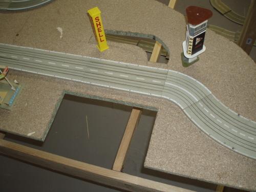

Und hier sieht man schon den Anfang der Streckenführung.
Die "alte" Südkehre soll mit ihrer eigensinigen Form ein bischen Platz für die Boxenanlagen bereiten.
Im Vordergrund sieht man das "Loch" wo das alte Fahrerlager seinen Platz findet und gegenüber die "Ausfahrt" vom Fahrerlager unter der Rennstrecke hindurch in die Boxenanlagen.

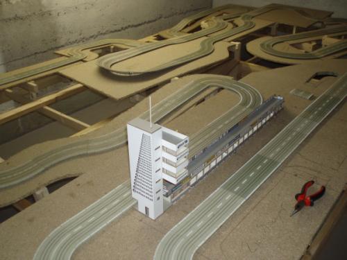

So die gartenarbeiten sind soweit beendet und jetzt kann ich endlich an der Anlage weiterbauen.
Start und ziel ist ja schon ein bischen fertig, jetzt geht es erstmal die Hatzenbach hinab, zum Flugplatz, Schwedenkreuz, Quiddelbacher Höhe und Arembergkurve.
Dann gibt es wieder 2 neue Bilder.

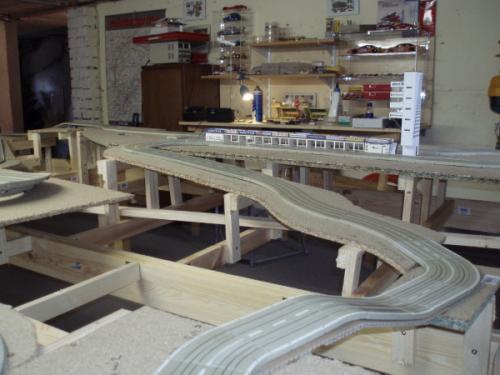

So, die Gartenarbeiten wurden bei dem schönen Wetter schneller beendet als erwartet.
Und jetzt wird wie man schon auf dem Bild sieht weitergebaut.
Auf dem Bild zu sehen, der erhöhte Start und Ziel Bereich, dann die Abfahrt zur Hatzenbach, der deutliche Sprung bei der Quiddelbacher Höhe, die Arembergkurve uvm.....
Ich muß halt versuchen viele Streckenabschnitte reinzubekommen und Kompromisse einzugehen.
Das Karussell ist deutlich als Steilwandkurve (innenradius) zu erkennen. Es gibt natürlich auch die lange Bergaufpassage zum Karussell, und nach dem Karussell geht es weiter Bergauf zur "Hohen Acht". Allerdings geht das nur indem das Layout des "Ringes" verzerrt wird.
Ursprünglich wollte ich den Schwalbenschwanz mit dem "aussenradius" der Steilwand bauen aber da reicht der Platz einfach nicht.
Zur Elektrik, als Runden und Zeitzählmaschinerie habe ich mir eine Light & Time Anlage ausgesucht, um diese nach freundlicher Vormontage des Herstellers jetzt in eine Fallerschiene sowie eine Alu Lichtbrücke einzubauen. Ich brauche jeden Daumen der da zu drücken ist. Der gebrauchte PC samt 2 !! Bildschirme ist ebenfalls in der vorbereitungsphase.
Soweit die neuesten Meldungen aus dem Odenwald vom Nürburgringbau

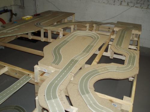

Hallo an die HO Gemeinde.
Die Strecke ist jetzt fertiggebaut.
Alles passt gut zusammen und hat "keine Luft"
Gesamtstreckenlänge 17,98 Meter auf einer Grundfläche von 3,00 X 1,80 Meter
Das Ring Layout ist eigentlich ganz gut gelungen wenn man davon absieht das ich die Zufahrt zum Karussell sowie die Fahrt zur Hohen Acht verlängert habe. Und sich nach dem Schwalbenschwanz ein etwas eigen geratener Galgenkopf mit Zufahrt zur langen Gerade ergab.
Aber immerhin 18 Meter, das verspricht mit den Flachanker tolle Rundenzeiten.
Insgesamt ergaben sich 24 cm Höhenunterschiede.
Auf den Bildern kann man die Höhenunterschiede erkennen, zB die Abfahrt zur hatzenbach usw...
Jetzt werde ich zuerstmal die Fahrbarkeit überprüfen und die Rundenzählanlage installieren. Des weiteren wird der Rahmen eine weitere Verfestigung erleben sowie "Schubladen für PC, Tastatur usw. werden eingebaut.
