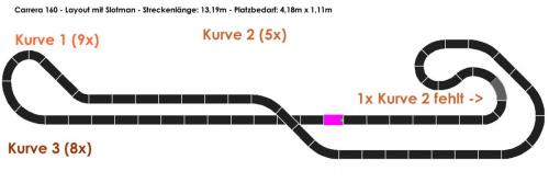

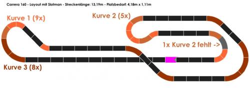

Hej Manfred,
ein einfaches Tool zum Streckenentwerfen, ist das Programm "Slotcarmanager", kurz: "Slotman" -> http://www.slotcarmanager.de/d/all_frames_d.html
Damit habe ich mal eben einen Entwurf für Dich gemacht und eine Alternative. Smile Ich habe mich von folgenden Ideen leiten lassen:
- eine lange Gerade muss sein
- zweispuriges Layout
- eine Brücke / Acht, damit es automatisch zum Spurausgleich kommt
Das Layout benötigt etwa 4,50m mal 1,50 Platz, wenn Du noch Randstreifen anbringen möchtest (was ich Dir raten würde Smile ). Die Alternative benötigt natürlich mehr Platz, weil sie länger ist.
In meinen Entwürfen fehlt eine Kurve 2! Dafür sind noch ein paar Kurven 1 übrig. Eventuell kannst Du die fehlende Kurve 2 durch Kurven 1 ersetzen. Das musst Du einfach mal ausprobieren.
Viel Spaß beim Basteln!

@Andreas, Dein Layout "A" werde ich mal probieren, das schaut gut aus und hat das was ich auch gerne hätte ( lange gerade, Spurausgleich)
